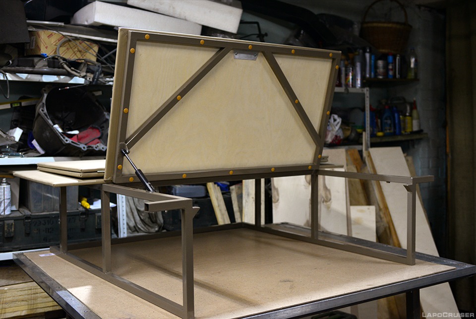

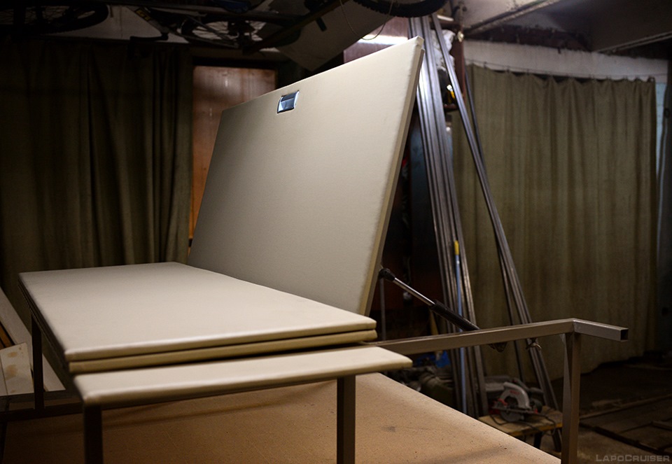

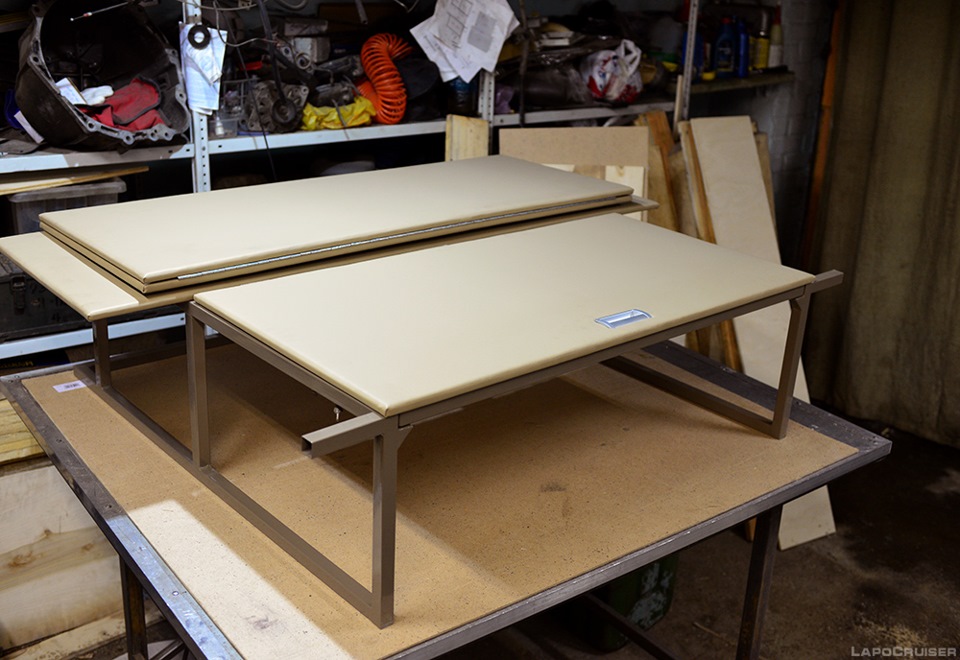

В общем, конструкция спальника сформировалась окончательно.
Крышку теперь поднимает эпическая сила амортизатора от Калины.
Сила такова, что второй амортизатор не только не нужен, но даже противопоказан :)
А чтобы нагрузка на одной стороне равномерно распределялась по крышке, связываем стороны диагоналями.
Всё октрывается-закрывается ровно.
Защёлки теперь стали лишней деталью. Смещение точки крепления аморта на 7-8 мм от горизонтали притягивает крышку вниз и держит закрытой вполне надёжно. Крышка теперь закрывается тихо. Правда, пальцы надо беречь :)
Два готовых спальника разъехались по стране, ещё два отправились в полимерку…
В базовой конструкции дорабатывать вроде больше нечего. Разве что тюнинговать :)

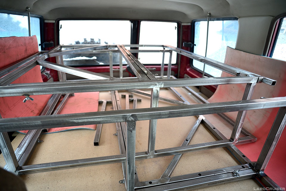

Добрый день, а спальк к полу как то крепится? Или просто поставил, и молодец?)
к креплениям багажных петель.
