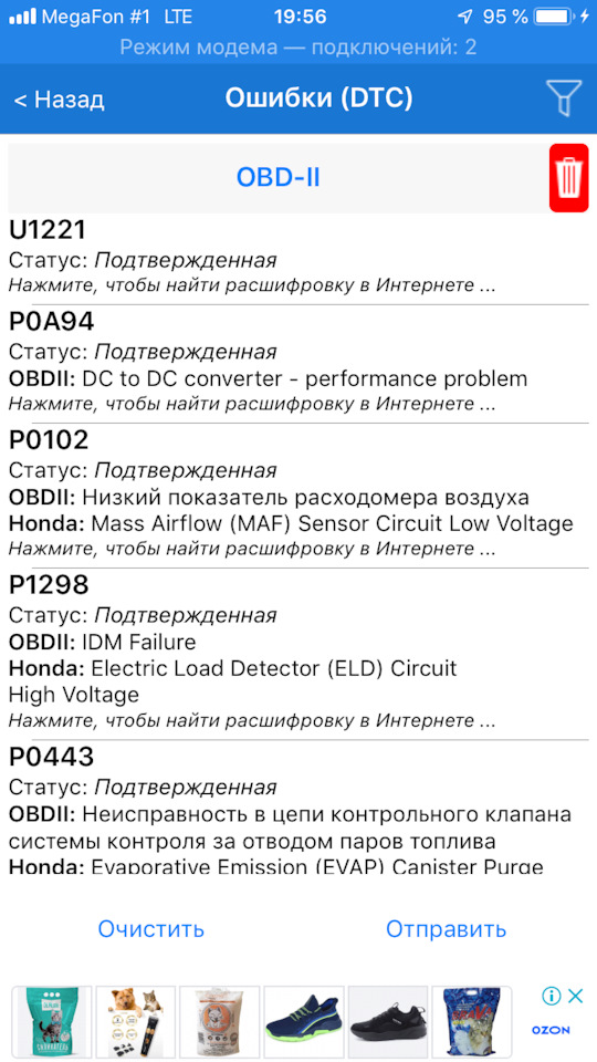

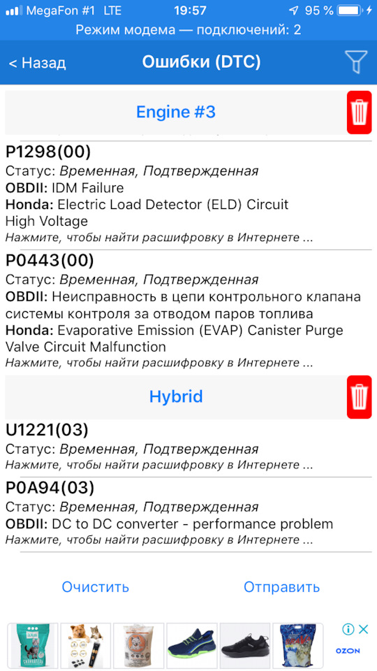

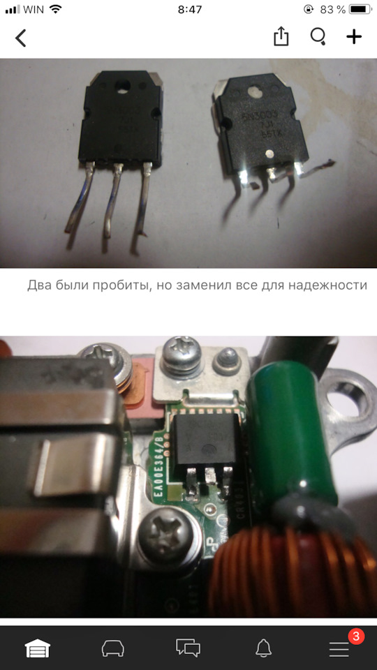

Притянули перед новым годом гибрида с ошибкой по IMA. После небольшого танца с бубном вокруг машины, было решено проверить блоки и самое, что интересное я там обнаружил. Ну а теперь по порядку.

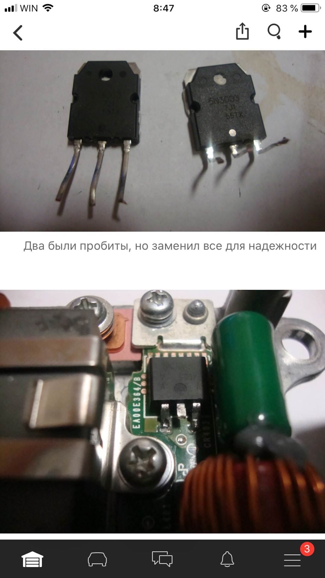

И продавец же пишет на тот же самый транзистор, что это H5N3003P TO-3P
Доброго времени суток всем, кто нибудь сможет мне объяснить какой транзистор и где покупать, пролазил весь интернет находил только 5N3003 3G6. Он, не он?
принесли аналогичный блок в ремонт. Транзисторы (полевик пробит). что касается сдвоенного диода шотки c10t10q, то он вряд ли был пробит — он в схеме какого-то странного фильтра и зашунтирован катушкой, которая рядом на ферритовом колечке. После выпайки прозванивается нормально.

этот диод ( диод 5N3003 7J1 55TX) хочу тоже поменять, бывает что тоже моргает малый акб

У меня есть несколько модулей DC / DC. К сожалению, замена транзисторов не помогла. Может кто поправить?

Спасибо, замена транзисторов помогла. Теперь засветилась Р1446 отклонение напряжения при зарядке АКБ модуля. Поможешь решить?

при активной ошибке P0A94 у вас не будет идти зарядка на малый АКБ, дохлый DC-DC конвертер.
Здравствуйте Александр.Подскажите пожалуйста какую функцию выполняют замененные вами транзисторы в описанной вами теме Honda Civic гибрид . Приехала на ремонт такая же машина горят IMA, зарядка акб и неисправность двигателя. Диагностика показала ошибку Р1570 пробег 167 тысяч Диагностика в режиме чтения данных показывает уровень заряда ВВБ 15в каждый из 11 бамбуков. AC инвертор выдает от 16- до340 в~, а вот DC конвертер от 70 до 340 в в зависимости от оборотов двигателя т.е. зарядка ВВБ и маленького АКБ есть только в режимах работы двигателя от 2 до 4 т. оборотов. Р. S. Понятно что ВВБ пора прокачивать а в лучшем случае менять.
Р1570 — прокачивайте ВВБ, dc-dc конверте пока рабочий.

Здравствуйте, Александр! Нужна ваша помощь. Прочитал статью о том, как вы убрали ошибку IMA на Хонде Цивик Гибрид с помощью замены сгоревших деталей. Есть вопросы: 1) как называются эти элементы, которые вы заменили? Где вы взяли эти элементы? На разборе? Или нашли заменители? Если эти элементы, которые вы поменяли у вас есть в наличии, то я бы смог их у вас купить 2) после сборки блоков и установки их на место на одном из последних фото видно (фото №9-10), что идут какие-то дополнительные провода. Что это за провода? Спасибо!

это dc-dc конвертер, если он дохлый то ошибка P0A94, если P0A7F Р1570 или P1446 то дело в батарее.

немного не ясно он описал, обычно при дохлом конвертере горит малый акб а не има, и не ясно какие ошибки были в памяти.

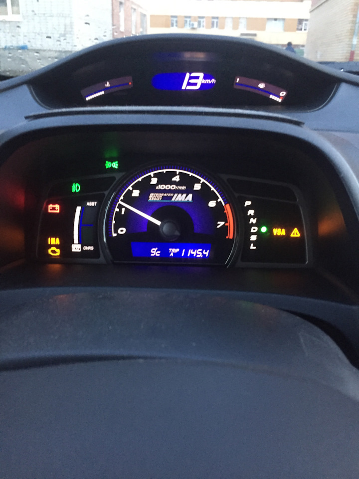

Ошибка была только по IMA или на малой аккумулятор тоже небыло зарядки?
по идее при дохлом конвертере у него должна была быть ошибка P0A94 и гореть АКБ, има и чек при этой проблеме не горят, так что не ясно чего има горела, какой то редкий случай.
У меня одновременно загоралась ima и батарея, после того как машина по стоит.
Какая ошибка то была?
при дохлом DC-DC конвертере должна была быть P0A94
Вот так вот мы сэкономили 18000 руб.
