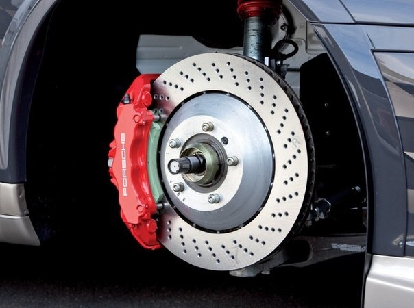

Фиксированные суппорта – более ранняя разработка автопроизводителей. Чаще всего суппорт такого типа включает в себя металлический корпус с расположенными симметрично двумя рабочими цилиндрами. Корпус жестко закреплен на кронштейнах автомобиля (обычно на кулаке передней или задней подвески). В механизме используется гидравлическое давление для поджатия колодок к тормозным дискам одновременно с двух сторон обоими поршнями. За счет отсутствия потерь времени и сил на движение скобы и регулирование сил прижатия тормозных колодок, такой тип тормозного механизма скорее включается в работу и более информативен для водителя. Колодки удерживаются в системе специальными пружинами. Поршни в таких суппортах связаны между собой системой трубок или внутренними каналами тормозного суппорта. Жесткозакрепленные суппорта, в свою очередь, делятся на разделяемые и цельные. Для того чтобы извлечь поршни в неразделяемых суппортах достаточно подать давление воздуха через отверстие тормозного шланга и поршни выйдут из цилиндров. В разделяемом типе расстояния между стенками корпуса суппорта недостаточно чтобы вытащить одновременно оба поршня — поэтому корпус сделан разборным. Две половинки корпуса обычно стягиваются между собой болтами или винтами.
Фиксированный тип конструкции сам по себе лучше плавающего. На сегодняшний день чаще всего применяется на автомобилях представительского класса и в автоспорте. Это объясняется, прежде всего, более высокой ценой механизма, и тем, что для установки такого типа суппортов требуется больше пространства между колесными и тормозными дисками автомобиля.

В наше время, когда постоянно ставятся рекорды новых скоростей, развитие автомобилестроения требует постоянного усовершенствования тормозных систем автомобилей. Для усиления тормозной системы автомобиля штатные суппорта обычно заменяют на суппорты с большим количеством рабочих цилиндров или на суппорты с большим диаметром рабочего цилиндра. Такие вмешательства, как правило, происходят в паре с заменой тормозных дисков на диски побольше в диаметре и с усовершенствованной вентиляцией. Тормозные суппорты с 4-12 поршневым механизмом создают намного большее прижимное усилие, которое равномерно и оптимально распределяется по площади колодки. При этом с 8-12 поршневыми суппортами требуется уже четыре колодки на суппорт. Главная особенность многопоршневых суппортов в их информативности. Не стоит забывать, что любое вмешательство в тормозную систему автомобиля чревато созданием аварийной ситуации на дороге, и поэтому необходимо обязательно проверять эффективность тормозной системы на тормозном стенде.
