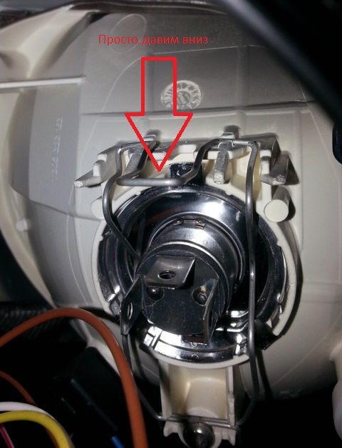

Не нашел для себя толковой инструкции поэтому решил описать процесс. Пишу скорее для себя, если кому-то поможет буду рад.
Купил
VisionPlus H4 12В 60/55Вт
Откручиваем защитную крышку фары, она большая и круглая, сразу за фарой. Промахнуться нельзя
Что мы видим внутри. Точнее, еле видим т.к. подобраться сложно. Снимаем клемму (по центру). Просто тянем на себя, никаких защелок нет
Вытащенная клемма
Самый сложный момент — нужно потянуть за проволочную защелку на себя и слегка вверх(чтобы снять с защелки). Она очень хорошо сидит и нужно приложить достаточно большое усилие чтобы снять ее. Не сказал бы что у меня большая ладонь, но пролезть смог еле-еле. Большеруким будет сложно, но можно вполне ее и пассатижами подцепить.
Снятая скоба. Ну, теперь все просто — аккуратно вытаскиваем лампочку (она теперь просто болтается, ничто ее не держит), вставляем на место нее новую, желательно в чистых перчатках, чтобы грязь и жир с рук не попали на лампу. Следим чтобы она попала в пазы (достаточно просто поставить ее так же как стояла прошлая)
Дальше все в обратном порядке — защелкиваем скобу (нужно убедится что она защелкнулась, усилие опять же нужно применить большое), надеваем клемму. Проверяем что все работает и закрываем защитную крышку
Цена вопроса 600р в exist Время — полчаса на 2 фары с фотографированием процесса

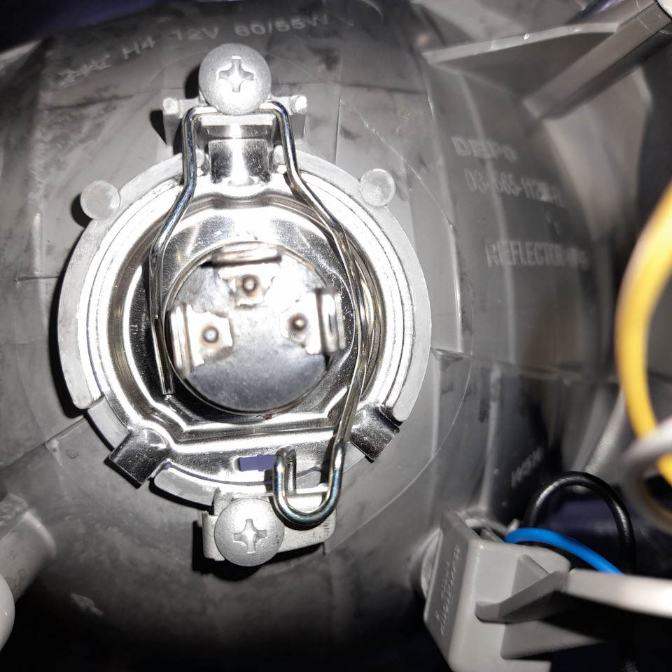

Это Depo. У Вас еще саморез, крепящий скобу, с большой шляпкой, а у меня с маленький стоял и скоба слетела с места фиксации… ох и по.мучался я на морозе.))

Ну небольшое дополнение — на самом деле проволочную защелку не надо тащить на себя и тем более вверх. На самом деле нужно пальце надавить на этот язычок вниз и при минимальном усилии защелка выходит из пазов. По этому никаких доп. инструментов не нужно. У меня замена лампочки заняла 3 минуты — понятно без фотографирования. А вот фотоотчет был полезен — спасибо.

Дай бог тебе здоровья. Открыл этот пост, прочитал про вверх и на себя, мучался минут 10, потом думаю дай зайду комменты далее почитать)))

Хочу заметить, что в инструкции по эксплуатации и написано это волшебное слово ВНИЗ )))… Да кто у нас читает эти инструкции?))

Аааааа! Вон оно что?! Девчонка за рулем ! Точно . Спасибо . Промучался минут 10 а там вон что, вниз нажимать . Ну спасибо

У меня вот такой вариант, надо потянуть в сторону.

Вот вниз нажал и стало счастье…дольше обратно устанавливал )))
