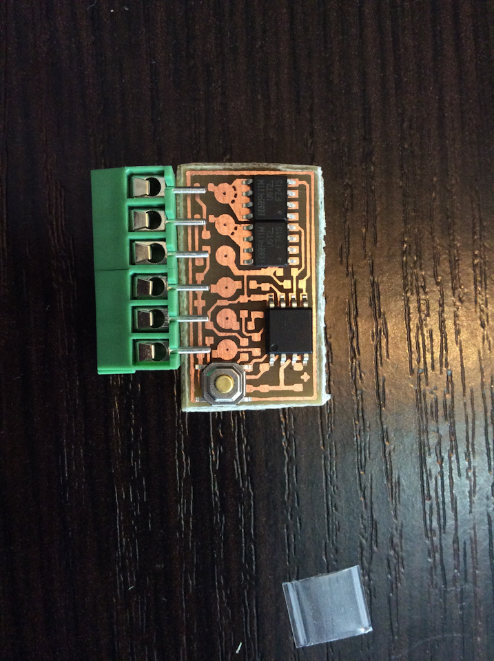

Готовая поделка получилась меньшего размера и с меньшим количеством применяемых радиодеталек:
На обратной стороне виден клеммник, правда в отличии от прошлых поделок он меньшего размера, с шагом ножек 3.5мм:
Подключаемые ножки клеммника остались теми же:
Принципиальная схема:

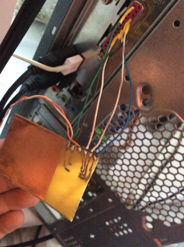

Кто-нибудь собирал в железе (кроме СтепанПалыча, конечно)?
Я уже 2 штуки собрал, чото не хочет работать. Вообще нет признаков жизни.
Надо осциллограф взять и разбираться.
dl.dropboxusercontent.com/u/37987109/P5260013.JPG
На верхней плате отсутствует МК, я его биндером поджимаю (для оперативной проверки).
