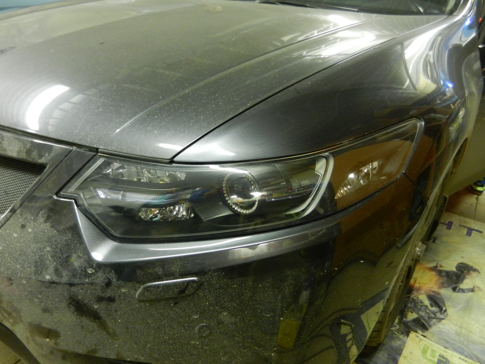

Из названия думаю всем понятно что я сейчас буду показывать и о чем рассказывать. Для начала скажу что для снятия фар нужно снять бампер. Судя по описанию этого процесса на форуме Аккордо-владельцев у меня сложилось впечатление что самая "жопа" кроется в защелках под фарами, но каково было мое удивление когда я их увидел и легким движением плоской отвертки все до единого разъединил без проблем. К слову сказать для снятия фар бампер снизу можно не откручивать, достаточно снять под капотом пистоны и выкрутить по одному саморезу в подкрылках передних.

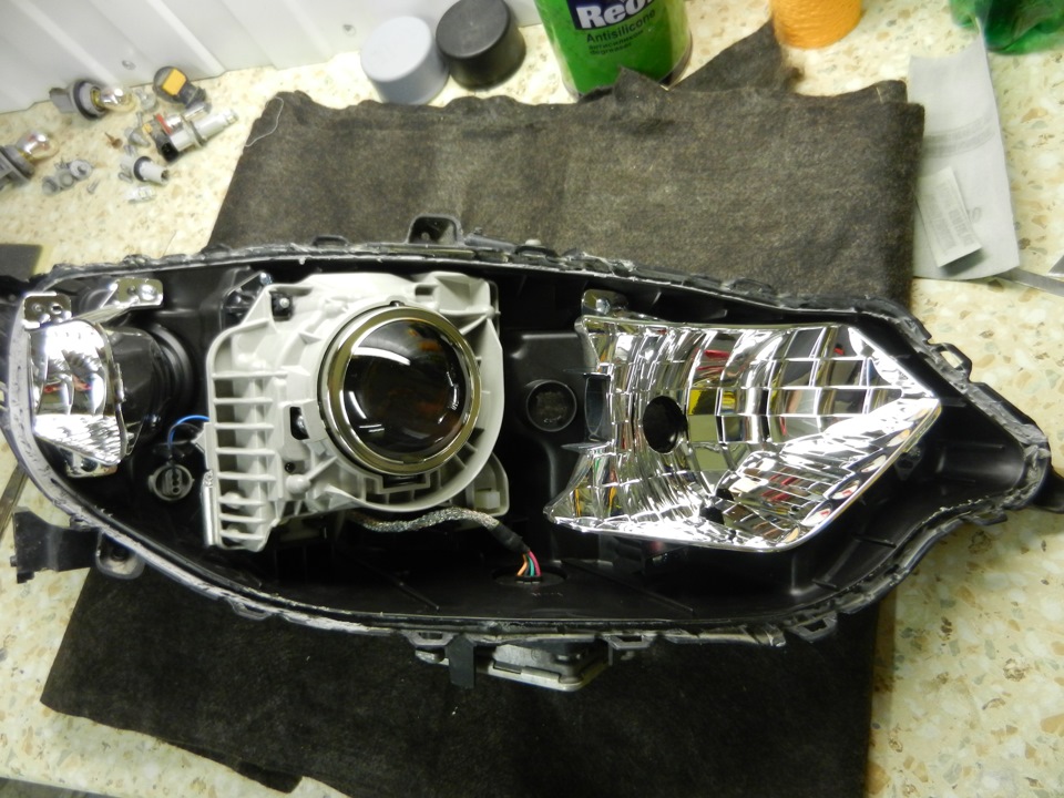

Фара вскрывается нагревом. Я лично нагреваю шов феном, а не в коробку фару сую.

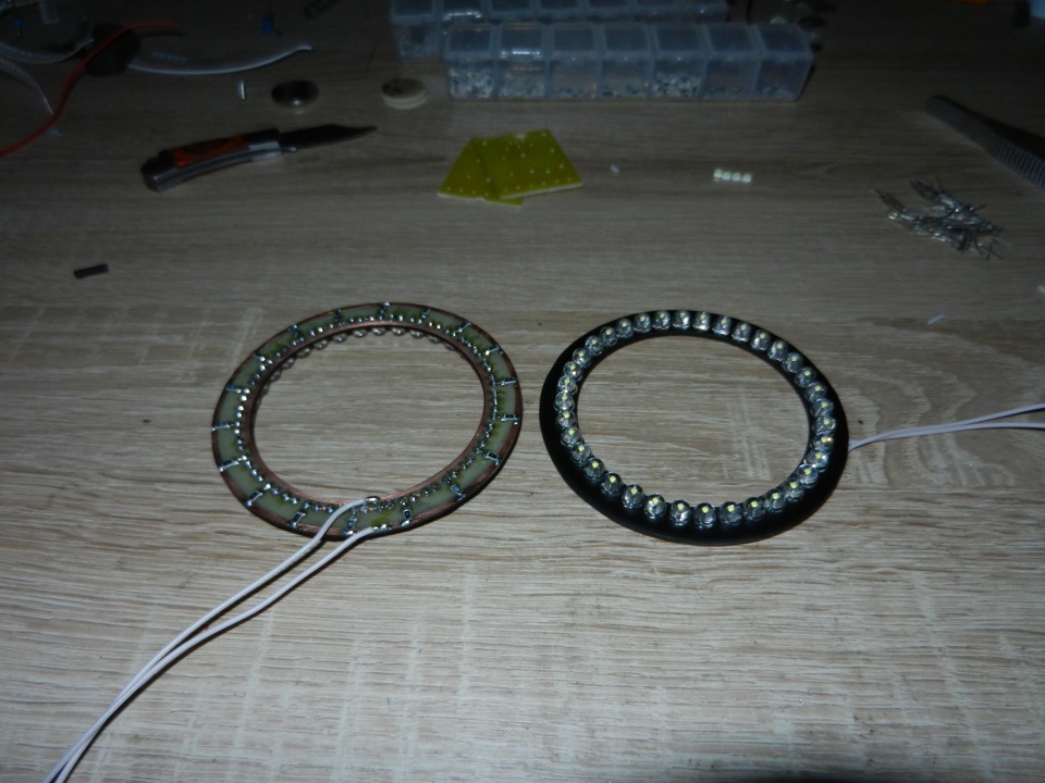

Сделав замер для Ангельских глазок принялся рисовать плату и т.д. После многочисленных телодвижений получилось вот что.

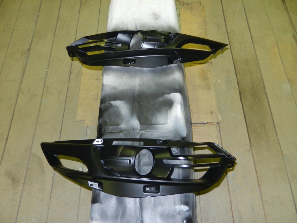

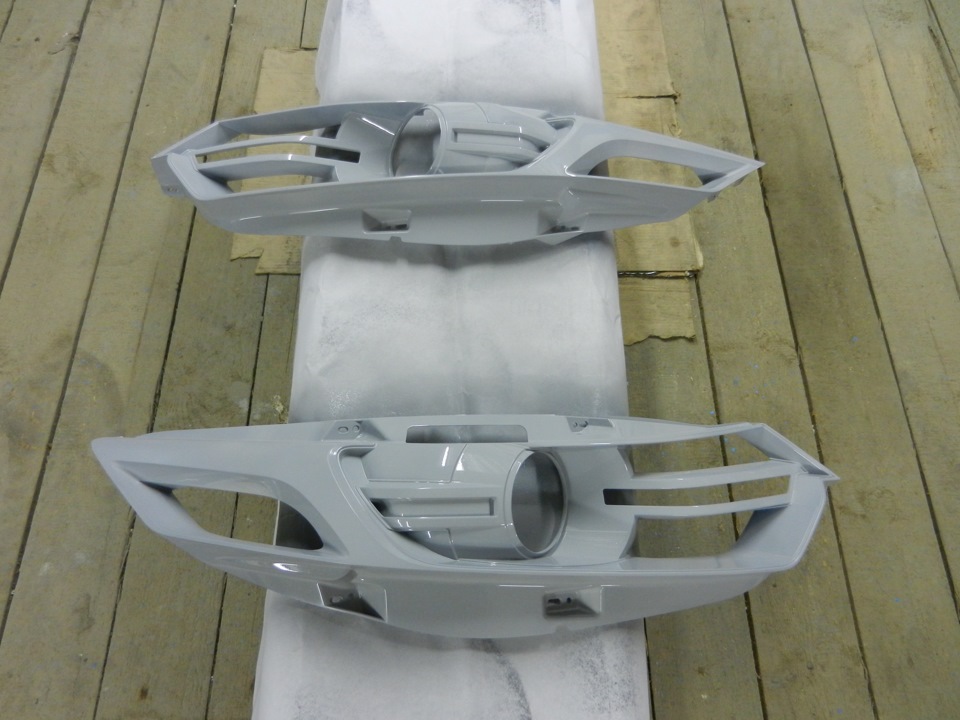

Весь хром с масок снял скотчбрайтом и загрунтовал
покрасил
Установил глазки на место и принялся ковырять проводку
Поставил стабилизатор напряжения на кольца с режимом отключения при включении ближнего света.
Для тех кто не знает какая линза стоит в рестайлинге.
Добавив немного нового герметика идентичного по свойствам с родным, собрал фары

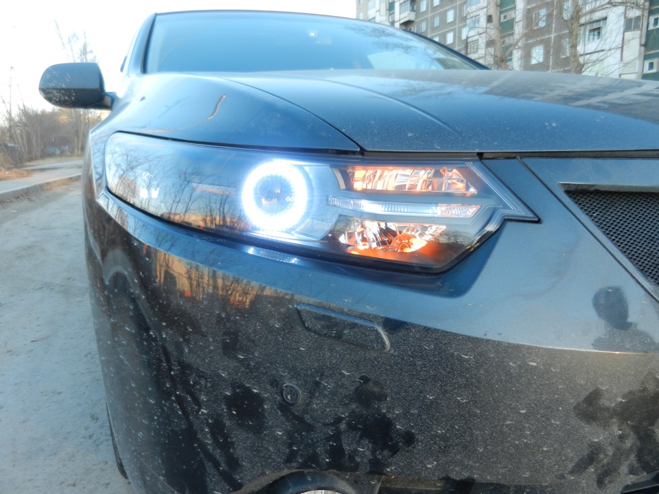

несколько фото в гараже
И небольшой фотосет на улице.

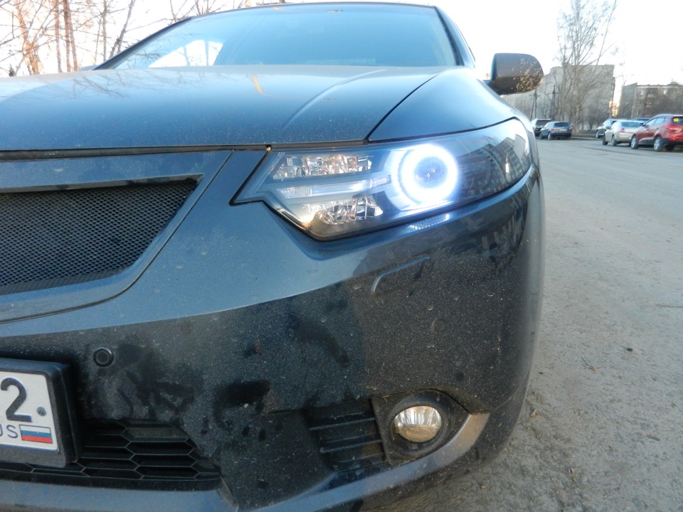

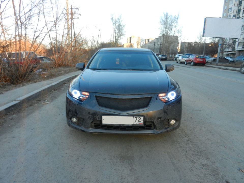

На авто явно выраженное стремление избавиться от хрома, теперь и фары без него (кроме оптических элементов).
В солнечный день "глазки" видно издалека, на что и была направлена данная переделка.

Что за СД?
5мм-овые с углом свечения 50гр.

А я думал эти диоды не особо светят) хотя у нас в корманные фонарики такие же ставят )))
у такого типа светодиодов есть множество разновидностей по характеристикам. Эти специально подобраны с широким углом и высокой яростью (достаточной).
полтора года конечно прошло, но может можно узнать характеристики светодиодов? :) или хотя бы их маркировку
5мм, ток 20мА, угол свечения 50гр., цвет свечения 5000К
