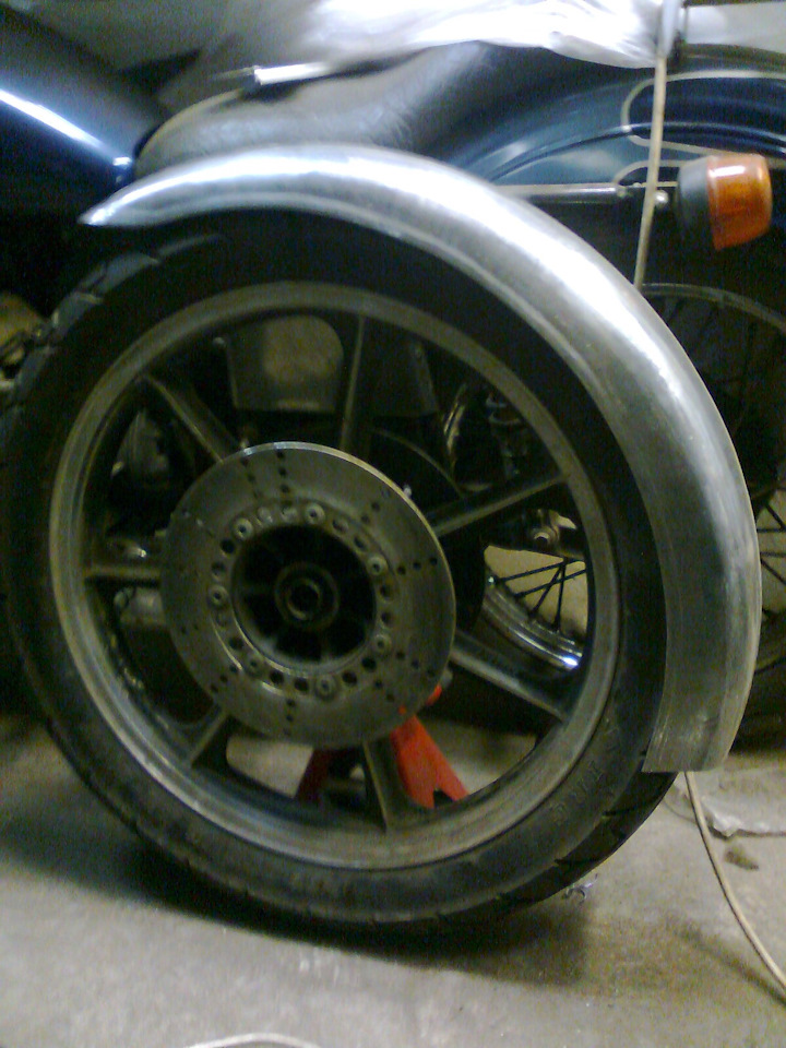

Что успевал — снимал. В этой заметке нет полной фотосессии процесса изготовления мотоциклетного крыла, а так — случайно выхваченные моменты. Итак, крыло для боббера.

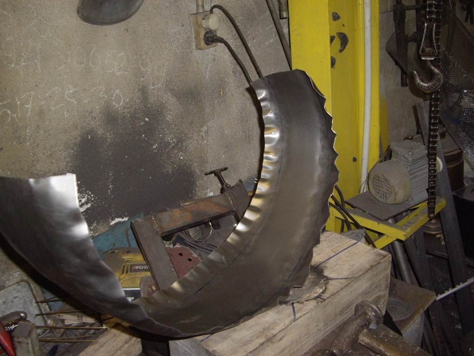

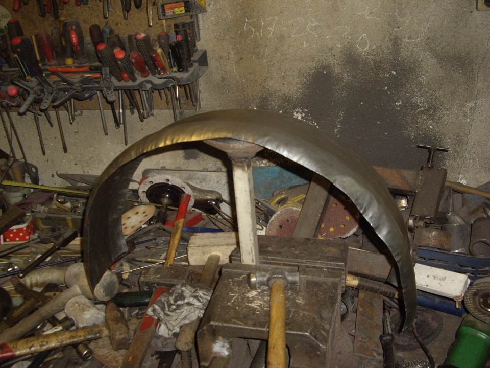

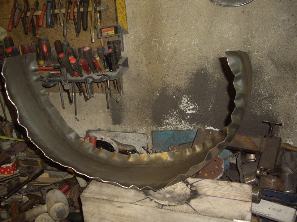

Сначала Док круглой киянкой выколачивал полосу декопира на болване со сферической выемкой, пробивая две борозды и оставляя нетронутым центр.

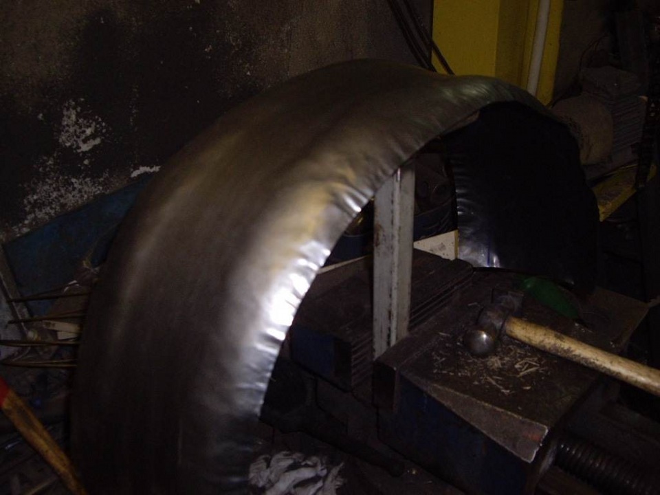

Затем — обрабатывал края будущего крыла сначала плоским рихтовочным молотком, превращая складки сначала в круглые пузырики, а потом забивая эти пузыри так, что от них не оставалось и следа. После прошелся по краям плоской деревянной киянкой, и край стал практически ровный. Все это делалось на выпуклой круглой наковаленке по имени "Долли", установленной в тисках.

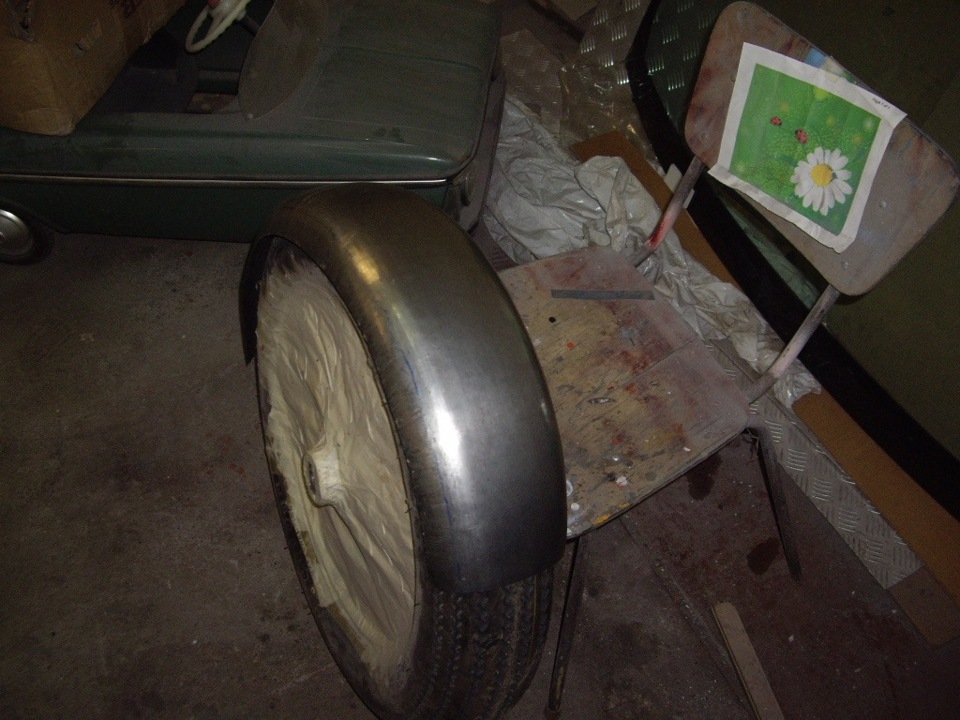

Выкатывание крыла на английском колесе я, к сожалению, пропустил, так как был послан в магазин за колбасой. Когда я вернулся, то крылышко уже лежало на мотоциклетном колесе.
Четко лежало.

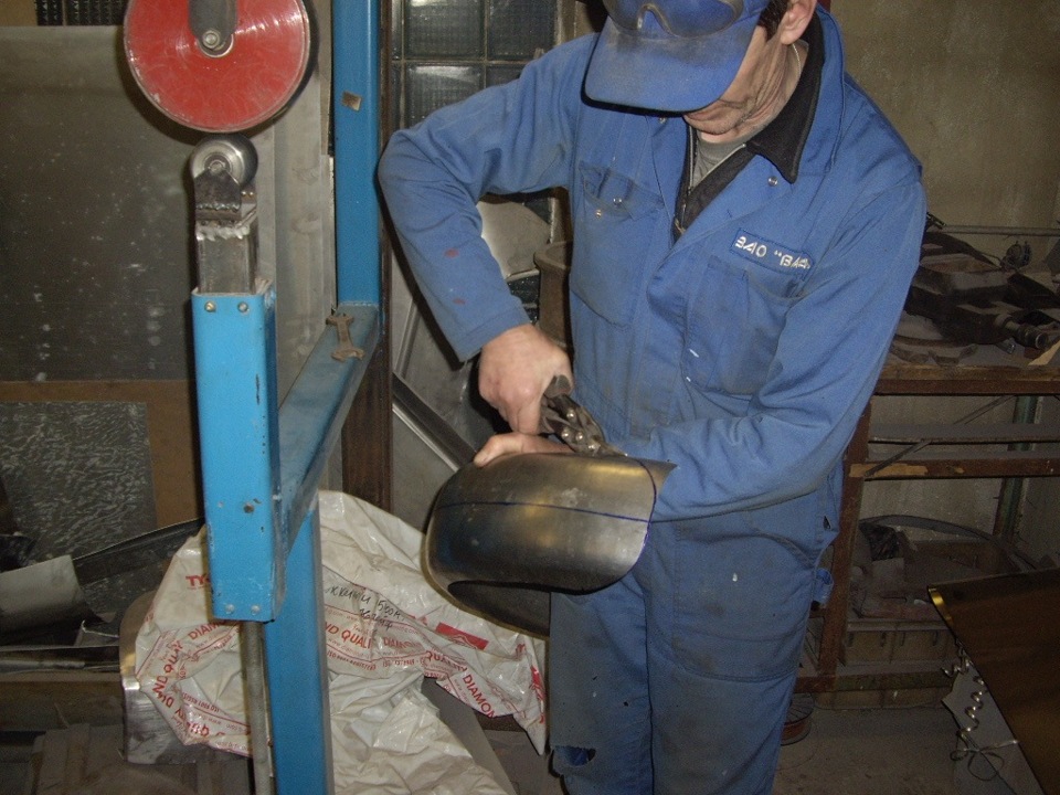

Затем доктор Ватсон, которого, кстати, зовут Олегом Васильевичем, ножницами по металлу обрезал торцы крыла.

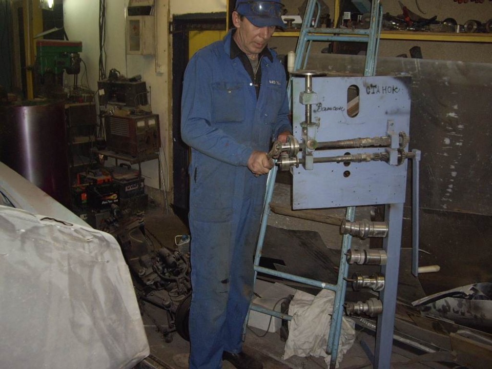

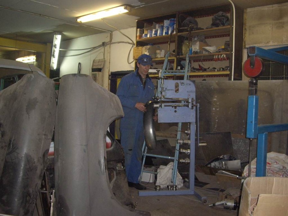

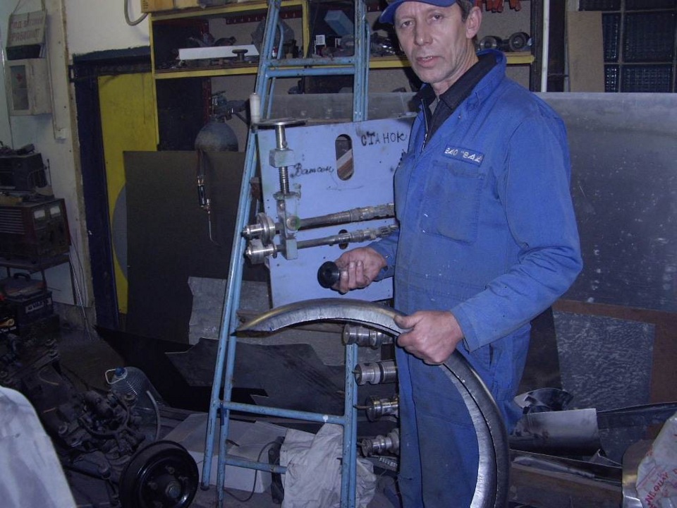

Дальше ему предстояло откатать по краям крыла тонкие выпуклые кантики на вальцовочном станке. Для этого на станочек он стал установливать специально выточенный у токаря ролик.

вот спасибо!буду пробовать катать крыло.в планах -надо сделать зигмашинку
Главное — он не должен разгибаться при прокатывании листа. Наш станочек изготовлен из сантиметровой плиты 40Х, усилен дополнительно, и то гнется.
Хороший станочек, самопальный, а из чего сделан то?
Из стали сделан, как положено.
Молодец, шутник! валики на станке по ходу с какой то кпп взяты, с волговской?
А, это я знаю точно — с КПП. От Ауди-80. Василич рассказывал. И шестеренки оттуда же, одинаковые.
ясненько, тож себе давно собираюсь подобный изготовить, только немного по другому, хотя у вашего есть хорошие плюсы.
