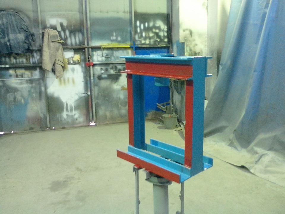

День добрый. Решил поделиться своим вариантом винтового преса. Гидравлический делать не стал, хотя есть гидравлическая распорка, но она мне больше нужна для кузовных работ. По большому счету прес мне особо и не нужен, поэтому для всяких мелочей пойдет и винтовой. Набор наставок будет собираться по ходу дела.
Теперь о его размерах:
Высота — 50 см
Ширина — 41 см
Рабочий ход винта — 17.5 см
Винт нашелся в гараже, профиль в металлоломе. Далее как обычно: отмеряем, отрезаем, привариваем. Профиль использовал 4х8 см. Общая длинна 264 см
4 часа работы и вот итог
