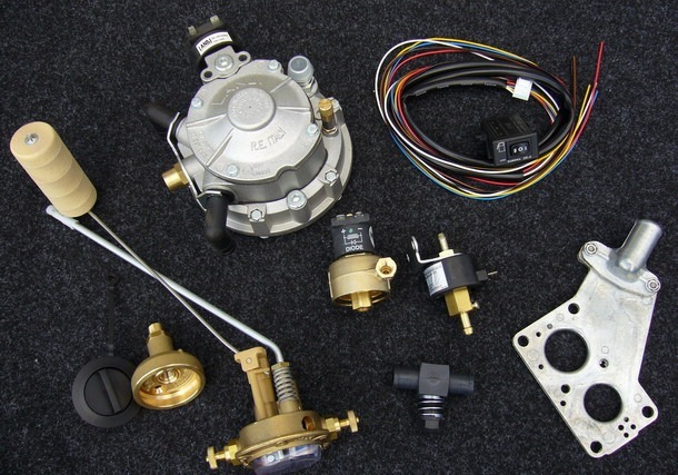

О каких недостатках следует знать до того, как переводить свое авто на этот вид топлива, – в материале Forbes.ua.
В Украине на полном баллоне сжиженного газа – 33 литра – автомобиль может проехать 280-300 км. «Владелец этого же авто однажды сумел проехать на таком же объеме 370 км! Но случилось это в Болгарии, где качество газа выше, чем у нас», – говорит руководитель направления газобаллонного оборудования (ГБО) группы компаний АИС Вячеслав Юрченко.
Более низкая цена сжиженного газа по сравнению с бензинами пока обеспечивает на него стабильный спрос. Ежегодно заправки продают более 800 000 т сжиженного газа – это почти вдвое больше, чем бензина А-76/80. Газ выбирают водители, которые не хотят платить за свободу передвижения более 10 грн. за литр. Но эта экономия зачастую обманчива.
Есть 5 причин, по которым сжиженный газ лучше не использовать как топливо для автомобиля.

Руководитель направления газобаллонного оборудования группы компаний АИС Вячеслав Юрченко рассказывает, что у компании были случаи, когда автомобиль, не проехав на их оборудовании и 10 000 км, попадал на СТО. «Выясняя причины поломки, мы слили из 100-литрового баллона почти 8 литров эмульсии», – говорит он.
Эта эмульсия в документах на сжиженный газ именуется «жидким остатком», который разрешается в пределах 0,7-1,8% объемной части. По сути – это мусор, который образуется в процессе производства. Но заводы не считают нужным его удалять, ведь тогда на те же объемы продаж нужно будет отгружать больше сжиженного газа, что снизит рентабельность производства.
Из-за «жидкого остатка» сжиженный газ не полностью сгорает в двигателе, что приводит к образованию нагара на впускных клапанах и забивает газовые форсунки. Поэтому водителям перед заправкой стоит заглянуть в паспорт качества: чем меньше этого «мусора» – тем лучше для двигателя и газобаллонной установки.
«У нас в основном на газ переводят старые автомобили люди с невысоким достатком. Но жидкий остаток не позволит им сэкономить на топливе. Из-за неправильного сгорания пропан-бутана только увеличивается его расход, который и так выше по сравнению с бензином. К тому же со временем это выводит двигатель из строя», – объясняет Андрей Пушак.

Я полностью согласен с предсталенной ниже информацией:
Главными характеристиками, определяющими разницу в работе двигателя на газе и бензине являются:
-скорость сгорания топлива;
-температура воспламенения топлива;
-состав топливно-воздушной смеси, поступающей в двигатель;
-количество теплоты, выделяющееся при сгорании топлива;
Скорость горения газа меньше скорости горения бензина. Значит существует какой-то предел оборотов двигателя, при которых газ перестанет успевать сгорать с полной отдачей энергии, — времени сгореть в цилиндре до начала такта выпуска не хватит, и какая то часть горючего будет потрачена зря: догорит оно уже в выпускном коллекторе.
С хорошей отдачей газ «горит» на оборотах 3500…4000, с лучшей – 2000 … 3000.
То есть в режиме «газ до отказа» — не сэкономишь газа. Да и бензина тоже.
Температура воспламенения газа выше бензина. Разница — порядка 200 градусов. То есть энергии на «поджигание» смеси в цилиндре при неисправностях в системе зажигания может не хватить, — интенсивность искры будет недостаточна, хотя на бензине «проблем не возникает», точнее не чувствуется.
Не главное какой тип зажигание стоит, а лишь бы оно было исправно.
Неправильная работа системы зажигания или неполадки отзовутся на газе гораздо раньше, чем это случилось бы на бензине.
Газу легче смешаться с воздухом, поступающим в цилиндры, но при этом более чувствителен к его количеству.
Загрязнение воздушного фильтра приводит к повышенному расходу топлива. Хотя это — азбука. Подсос воздуха в двигатель сразу отразится на работе ГБО.
На бензине чаще загрязняются впускные клапана, сопла бензиновых форсунок, или каналы карбюратора — на газе много ниже.
При смешении бензина и масла образуется сажа которая при попадании впускной коллектор может схватиться, и накопившись в огромном количестве, привести к ненормальной работе двигателя.
Газ, в силу химических свойств, с маслом и бензином не смешивается, поэтому сажи не образует.
При регулярном ТО, промывка инжектора или карбюратора — обычные регламентные работы, они необходимы хоть на бензина хоть на газу.
Имея различия в свойствах, газ и бензин успешно дополняют друг-друга. Заметим при этом, что газ является очень эффективным тестером неисправностей двигателя.
Расход газа, на 10% больше чем на бензине, но не забывайте газ почти в 1,7-2 раза дешевле бензина.
Чем совершеннее оборудование, «исправнее» двигатель и выше водительское мастерство, тем меньше эта разница, тем лучше динамические характеристики переоборудованного автомобиля.
ГБО можно использовать автомобиль, как на газе, так и на бензине, переходить на газ или на бензин прямо из салона.
Октановое число пропан-бутана 103-105, что практически исключает детонацию и снижает нагрузку на цилиндро-поршневую группу; двигатель работает «мягче» и тише.
Автомобиль оснащенный ГБО экологически чище, содержание вредных веществ в выхлопных газах снижается, даже для карбюраторных автомобилей, от 60% до 70%. При этом бензиновая система остаётся не тронутой, и сохраняет свою мощность и работоспособность на 100%.
При обрыве трубопровода, срабатывает предохранительный клапан и газ перестает выходить.
При правильном монтаже оборудования исключается запах газа в салоне.
Помните, что поставить газ — не значит заменить двигатель на новый, -и не надейтесь, что «убитый» движок обретёт второе дыхание на газе .
