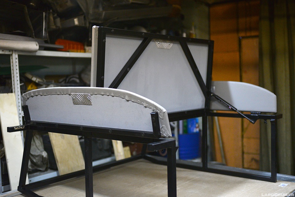

Следующий спальник получился из ряда вон.

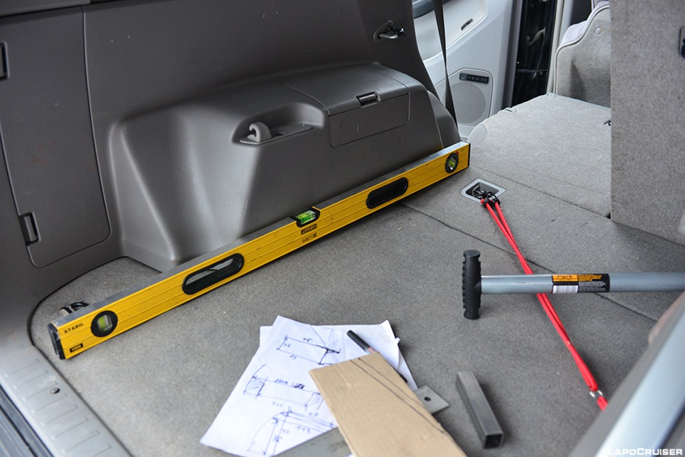

Первая сложность в том, что он на Тойоту 4Раннер 215. Машина в свежем кузове дизайна 21 века. В этом исчадии эргономики нет ни одной ровной плоскости.
Кривые обшивки багажника — это понятно и видно сразу. Изогнутая задняя дверь видна не сразу, а лишь после примерки готового каркаса :) И даже пол у него не ровный, а с перепадом высот.
Вторая сложность в хозяине. Человек весьма позитивный, но профессиональный мозгоклюй :) В лучших традициях менеджмента по персоналу… "Да, всё отлично, мне нравится, супер, но давай сделаем не так, а вот так!"
В итоге простая лаконичная конструкция начала обрастать подробностями… :)

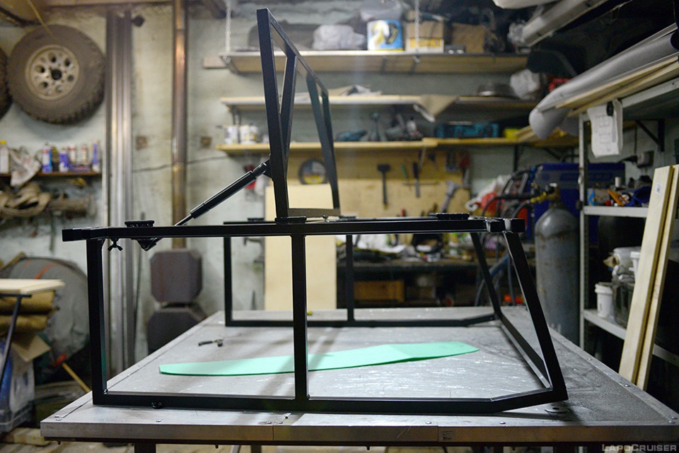

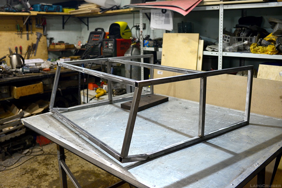

Впрочем, начнём с конструкции. "Санки на раннера" были готовы быстро.
А дальше потянулась цепочка подробностей. Заказчику нужен доступ в боковые бардачки, коими изобилует багажник этого исчадия.
Лаконичное решение с зазорами для доступа отвергнута, нужны съёмные крышки по всей длине.
Как-то так…

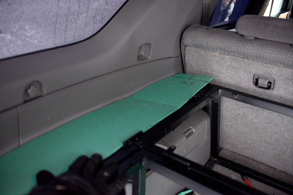

Ну чёж, попытаемся испечь первый блин :)
Поначалу блин традиционно квадратен.

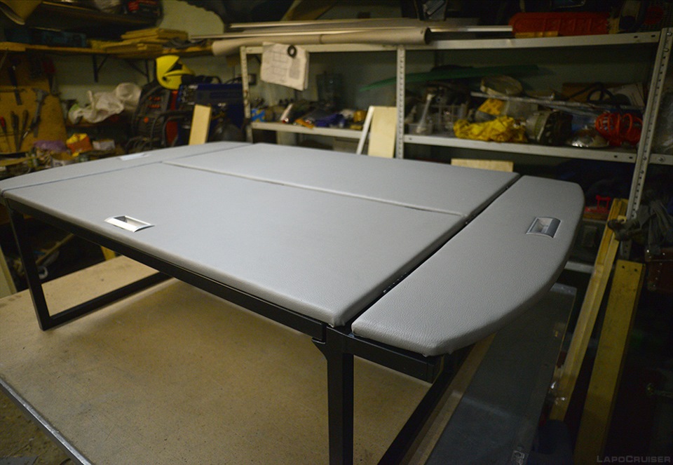

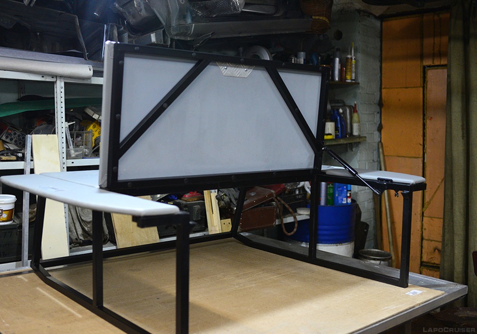

Но вскоре он оброс крыльями.

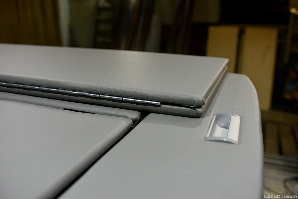

Единственное техничное решение, пришедшее в голову — это такие же подъёмные створки,
как и у основного отделения

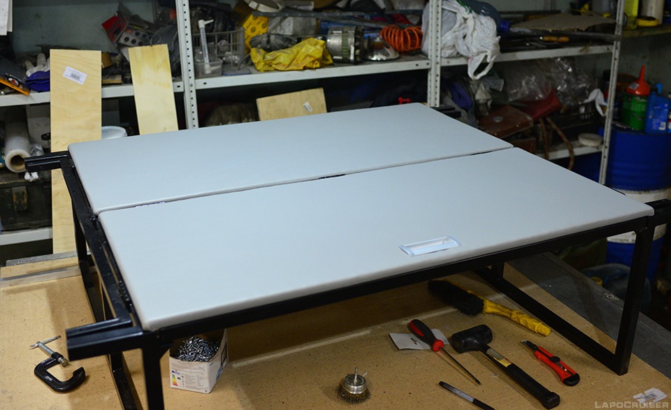

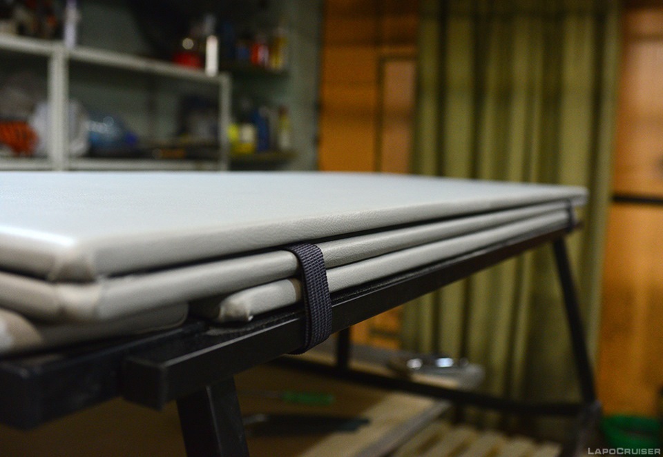

Дальше делаем традиционную "раскладушку", которая собственно и превращает багажную полку в спальник. И тут возникает следующий нюанс. Крышка в сложенном виде перекрывает боковушки.
Их невозможно открыть.

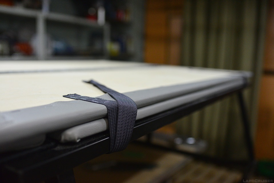

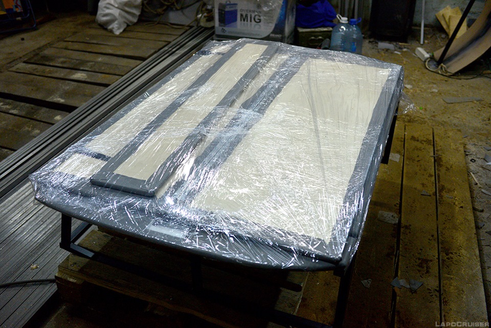

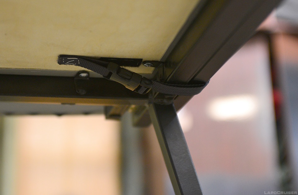

Решение простое. Делаем вообще съёмную раскладушку. Которая 90% времени будет жить в гараже, а перед дальней поездкой пристёгиваться парой ремней.
Снизу обычные рюкзаковые защёлки.В разложенном состоянии надо будет подтянуть ремни, и раскладушка не разъедется.
Вот такая хрень.
Посмотрим, как оно встанет и поедет…

суть в том, чтобы багажник был не менее чем 1/3 от требуемой длины разложенного спальника. А остальное решаемо :)

Выглядит здорово! Думаю придётся делать ещё один на 215-тый) Артём, а "Раскладушка" в разложенном виде упирается в передние сидения или в сложенные задние кресла? И какая длинна спальника в итоге?
в передние упирается, а на задние поджопники она ложится.
Ясно. А на какой вес груза рассчитана конструкция? Вожу небольшую лодку с мотором 15-шкой. Справиться?
Ну в статике кг. 250 на ней лежать могут, а в динамике никто не проверял.

Сперва не мог понять, зачем на профиле заглушки? А оказалось, отказ от уголков. Не дольше ли теперь строительство?
От каких уголков отказ? не понял…
Фанера откидной крышки и откидных боковых, чем крепится к каркасу?
А, ясно.
Да, через отверстия в каркасе. Чуть дольше, но лаконичнее :)
