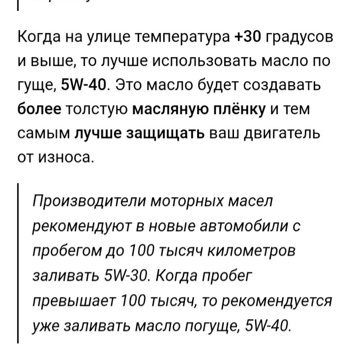

✔ Климатические условия. При выборе масла обязательно учитывайте ваши климатические условия. К примеру в южных регионах России температура воздуха может достигать +45 и даже +50 градусов, а значит под капотом автомобиля температура будет еще выше на 15 градусов. Разумеется, в такие экстремальные условия необходимо использовать более густое масло, которое сможет сохранить свои свойства. К примеру в Краснодарском крае, бывает очень жарко и, будучи владельцем автомобиля с рекомендациями производителя по маслу 5w30, стоит задуматься, а выдержать ли оно такие температурные испытания. В данном случае лучше подстраховаться и залить 5w40.

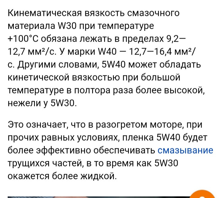

Мне вот интересно почему в комментариях пишут что 10w40 будет погуще чем 5w40? Первая цифра, это зимняя температура текучести масла, при котором обеспечен пуск двигателя, соответственно 5w для более холодных зим, 10w для более "теплых" зим. А вторая цифра это летняя температура эксплуатации и эти оба масла имеют цифру 40, если я не ошибаюсь, это до +35⁰. Вот здесь я и не понял почему утверждают что 10w40 гуще чем 5w40?
Такое ощущение что они сами запутались)) У меня у самого уже голова кругом, из разных источников разные данные.

Потому что маловязкие масла на жаре становятся ещё жиже и не оставляют масленую плёнку. На лето в жарком регионе и если много ездиешь, самый идеал это 5w40, 5w50, 10w40.

Как можно заливать 5w40, в южных регионах, если температурный диапазон превышает +35 и выше? Может 15w40? У меня в машине масло 5w40, на улице 38, + горячий асфальт и пробки…
Тебе лучше тогда лить 10w40 синтетику.
