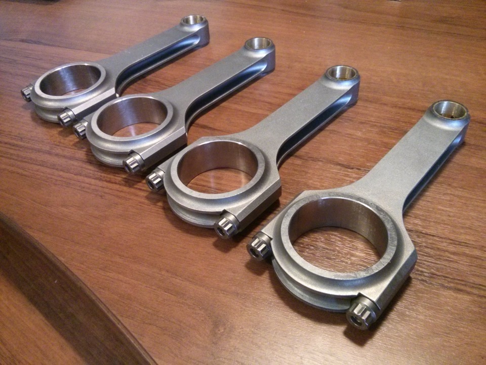

В сентябре 2014 приобрел кованые Н-образные шатуны (Forged Steel H-Beam Connecting Rod) для своего мотора F7R. Я планировал сделать турбо и боялся, что стоковые шатуны может загнуть. Многие говорили, что стока должно хватить под мои задачи, но я решил не мелочиться и спать спокойно :)
Первым делом необходимо было определиться какие шатуны заказывать. В выборе помог небезызвестный ayk, за что ему огромное спасибо. У него в руках побывало достаточно много различных вариантов, часть которых испытана в кольцевых гонках. Поэтому я с легкостью доверился его совету.

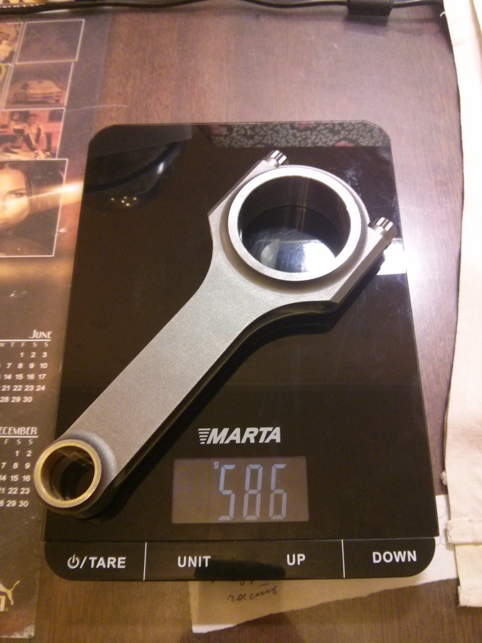

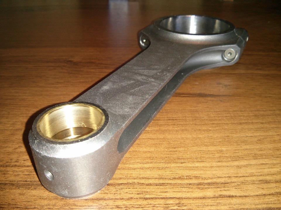

Как заявляет производитель, шатуны делаются из кованной авиационной хром молибденовой стали. Качеством я остался доволен. Также стоит отметить, что шатун весит всего около 586 грамм.
Шатуны также поставляются вместе с болтами ARP 2000. За дополнительную плату можно приобрести с болтами ARP L19. Но ARP 2000 держат колоссальную нагрузку и подходят для большинства задач, а ARP L19 нужны для проектов с очень высокой мощностью.
Данные шатуны вообще идут для двигателя F4R, но они полностью идентичны F7R (А также F4P и F7P). Параметры:
Длина шатуна — 144 мм
Большой диаметр кольца — 51.6 мм
Меньший диаметр кольца — 21 мм
Ширина большого кольца — 25 мм
Ширина меньшего кольца — 25 мм
