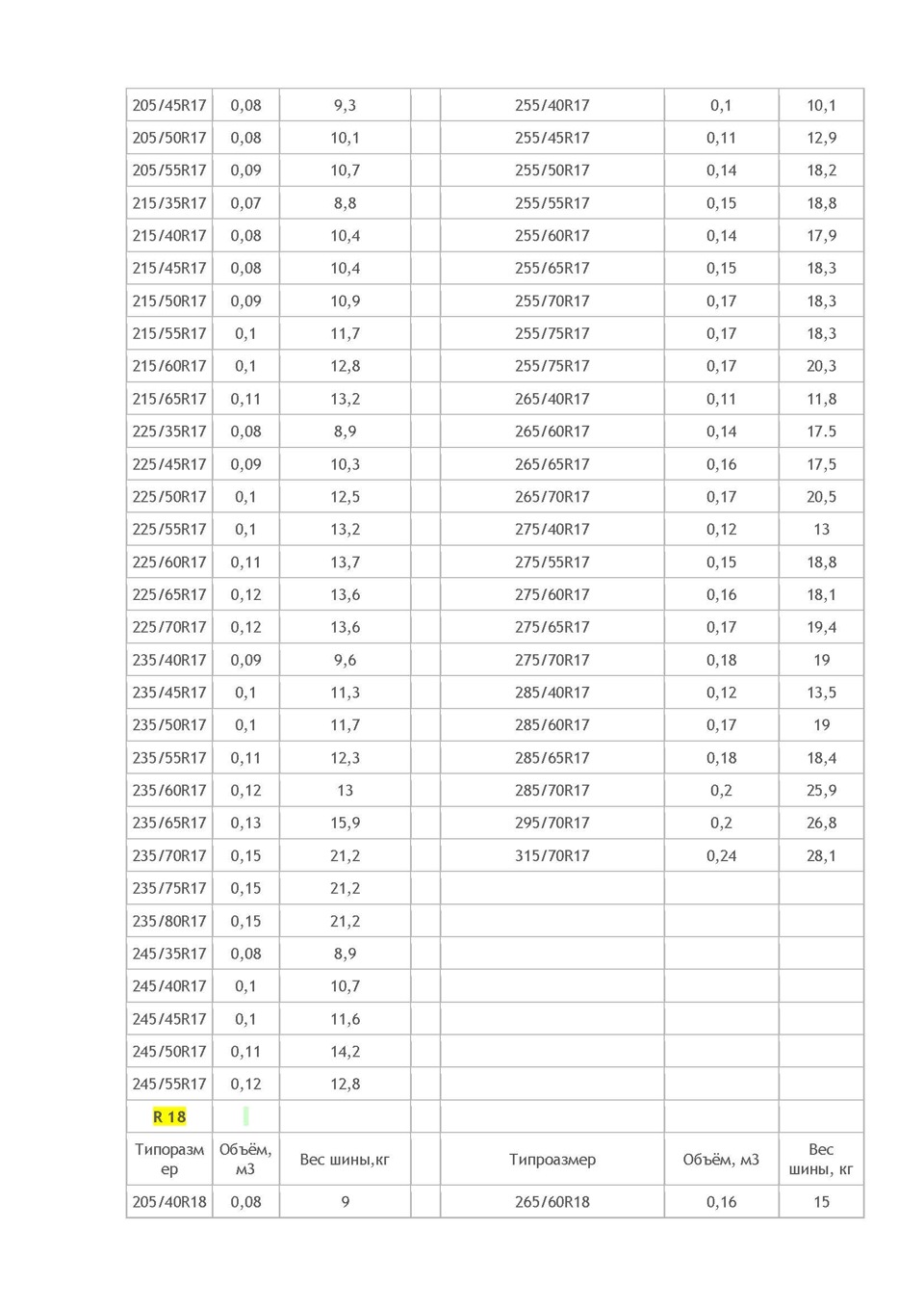

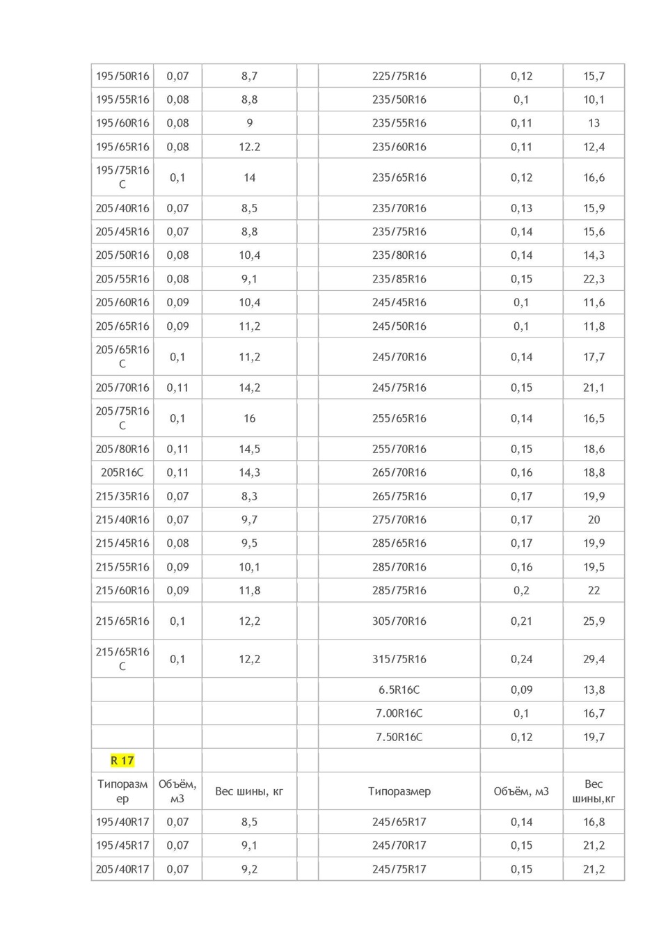

В моём случае получается облегчение веса 4-х колёс на 26 кг. Если брать по минимуму, то при ускорении авто это равносильно уменьшению веса авто на 97,5 кг (это две девочки по 50 кг. или один дядька весом 100 кг, которых якобы всё лето катал на старых колёсах и сегодня высадил (на новых) и еду без них)), а по плавности хода как будто в машину загрузили 357 кг. (то есть четыре пассажира по 90 кг. каждый), что для Роньки, который лёгкий, очень немаловажно!
Для интереса примерного расчёта выкладываю примерные веса дисков и шин, в зависимости от их материалов и размеров. Может кому-то пригодится.

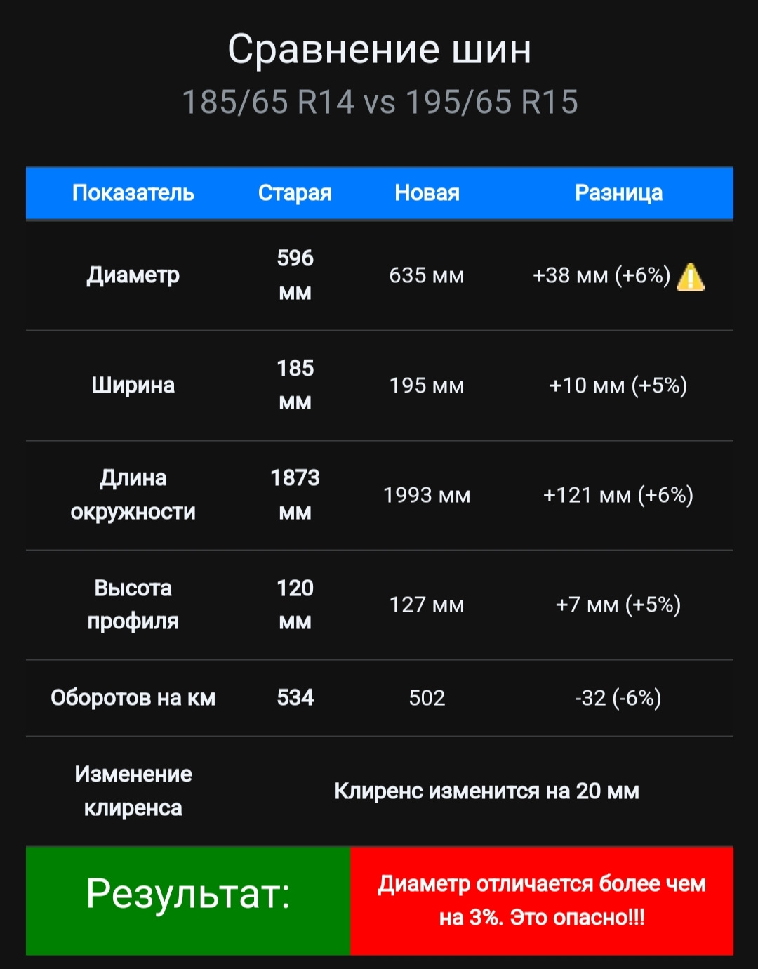

Мда, судя по этим справочным табличкам, мне переход с 185/65/14 на 195/65/15 будет стоить примерно 4-5 кг с колеса (с литья на штамповку). При собственной массе 1100-1200 и мощностью 107 коников, скорее всего, расход будет больше. И да, я почему-то наивно считал, что увеличение массы колеса, наоборот, даст прибавку в комфорте, меньше будут чувствоваться мелкие ямы. Но это не так, получается. Век живи — век учись, правильно говорится.
эти справочные данные настоклько усредненные, просто нельзя им верить.
штамп 15" 8200-8400 весит.
шина 7500-8500
Я вот переобувал и не взвесил, забыл, блин, так бы пост накатал об своих "изысканиях". Всё-таки я перешёл с 185/65/14 с литьём на 195/65/15 на штампах. Штампы к тому же не простые, а под литьё, так скажем, красивые. Ужас сколько весит колесо в сборе по сравнению с 14". В итоге динамика упала, расход вырос ощутимо, не какие-то граммы, а прям литр-два больше стала кушать. Потом подвернулись литые диски, отреставрировал их, они очень лёгкие по сравнению со штампами, но всё равно динамика не та, что на 14 дисках. Короче, для слабых моторов это очень актуально.
Обратите внимание на пуент- длинна окружности.
За условную единицу времени ваши 14" проезжали (делали больше оборотов) нежели новое "большое" колесо. От того 14" набирают быстрее скорость, но ниже крейсерская. С большим колесом наоборот. Это касается в основном слабых авто.
Вес колеса сказывается на комфорте, т.е. проезде неровностей.
В интернетах уже полно "самоучек" и более именитых тестеров, что провели сравнение — тяжёлое и легкое колесо, что дало результаты в разницу от 0,5 секунды до 1,5 секунд. Т.е. разница минимальна.
Расход считайте не по компьютеру, а по факту (залил-истрати), т.к. В новом размере компутер (показометр) считает неверно если он электронный
Да никаких компьютеров, только жопомер) точнее есть маршрут, в одно время, в одних и тех же условиях, на 14 заправлял на 1500 рублей и проезжал на работу 6 раз, плюс по городу в выходные короткие поездки (2х2 смены). На 15 же на ту же сумму 1500 только на работу, без поездок в выходные, эти 1500 хватает уже на 5 раз до работы. То есть на 14" 32 км в одну сторону, 30 для ровного счета, это 360 км на 28 литров ~ расход 8 литров и даже меньше, с учётом выходных поездок. На 15" если пересчитать, то 5 раз по 30 км считая будет уже 9,6 расход. Как-то так.

Рекомендую скептически относиться к данным таблицам. Например
215/60 R15 весит больше, чем 225/60 R15
11.4 и 10.9 кг. соответственно.
Т.е. покрышка на 12 мм (2%) выше (и шире), соответственно, резины/материала больше. А вес при этом указан ниже. ;-)
*Разные составы не беру. Подобные таблицы должны разрабатываться и составляться на одной и той же смеси/составе/материале.
Иначе, — ценность проделанной работы, — нулевая.
Скорее всего опечатка.
