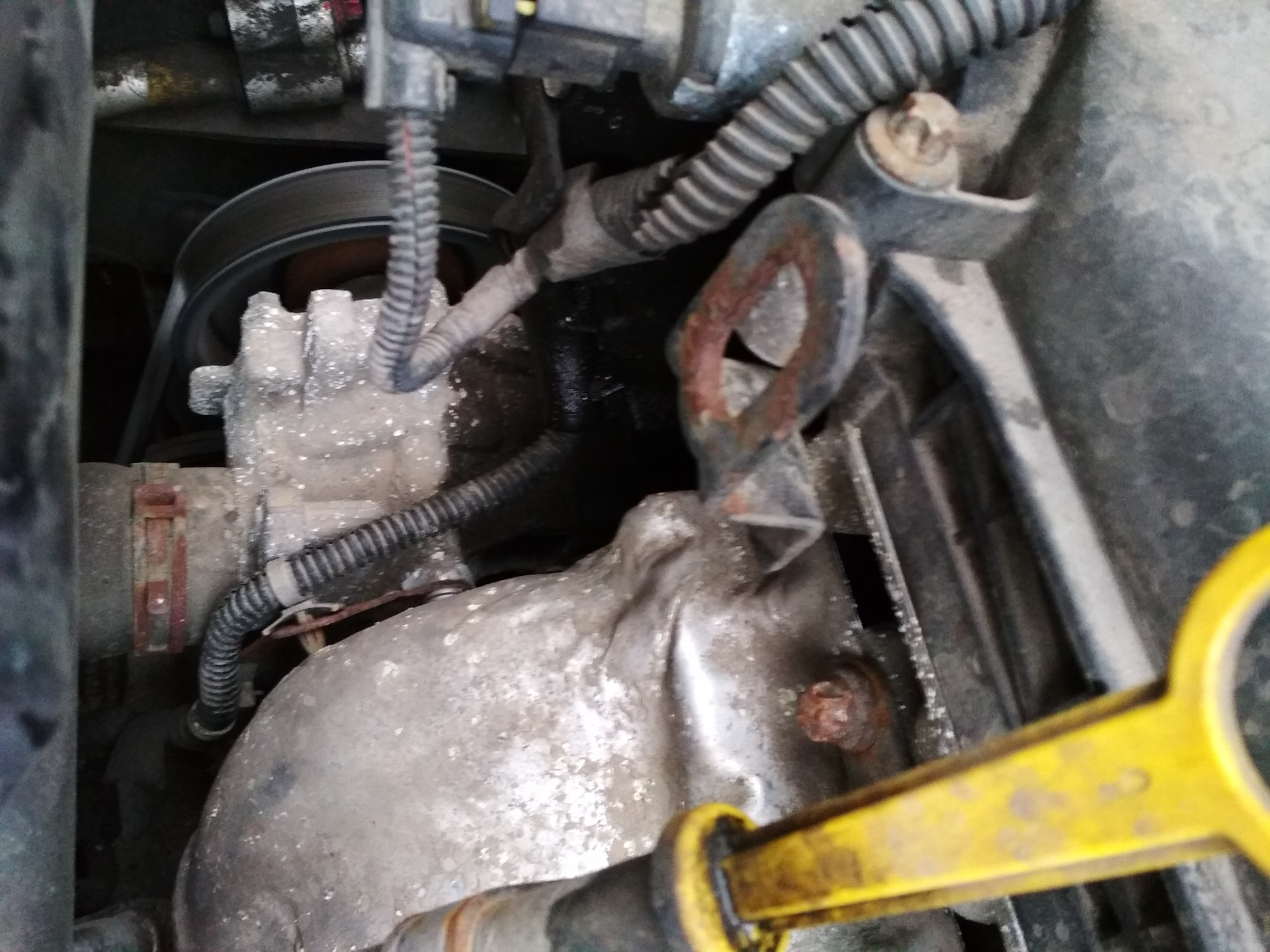

Проблема течи теплообменника распространенная, у меня тоже произошла такая бяда. Менял привод и заметил масло на компрессоре кондея, уже подумал что компрессору кирдык, а нет оказывается на наших моторах есть такая при блуда как теплообменник, и находится он за выпукным коллектором, в очень доступном и удобном месте для ремонта)). Многие описывали как ремонтируется сей узел, я вот решил заморочится и сделать сам, опишу как у меня получилось. Сейчас я на стадии сборки. Позже выложу фото отчет. Но скажу сразу мой ремонт обходится в 670 рублей. Был опыт такого ремонта на такой же машине уже пол года ездит полет нормальный. Все решается покупкой двух прокладок (прокладка впускного коллектора 08 49 533 и прокладка между катализатором и гофрой 58 54 988) и высоко температурным герметиком (abro красный) все прокладки а их там с десяток остаются на месте, их роль теперь заполнить пространство. А так если их все заказать, цена, не считая прокладок глушака около 2500 руб и ждать опять. Вобщем антикризисный ремонт так сказать))) а если еще и прибавить стоимость ремонта это 5000 руб по Краснодару, самое дешевое предложение которое я нашел, то получается 7500 рубликов, а на дороге не валяется)).
Для ремонта понадобится слить охлаждающую жидкость, это обязательно, достаточно слить то, что сливается с радиатора, примерно около 5 литров. Как слить можно почитать как это сделал Kulariel www.drive2.ru/l/1789261/ я делал также только машину не поднимал а просто слил, и шланг не покупал а взял обычную гофру от бытового сифона для канализации, то что нашел в гараже, несколько не комфортно, но сойдет. Просто держал руками эту гофру, с ямы это удобно делать, и сливается быстро так что сильно не напрягся, потеря была грамм 100. Эту операцию можно проделать первой.

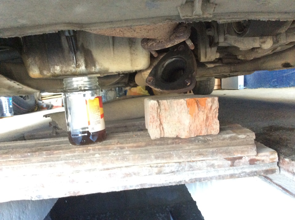

Второе; есть необходимость избавится от лишнего моторного масла, нужно слить где-то около литра, если масло в порядке то прийдется ловить момент на сливной пробке или тупо слить все потом залить обратно. Это необходимо сделать так как при дальнейшей разборке нужно выдергивать трубку щупа масла, а из посадочного места это в поддоне, если не слить предательски течет масло, можно конечно как я подождать пока вытечет но это долго и грязно, и так пол машины в масле а тут еще это, считаю быстрее и спокойнее тупо слить все.

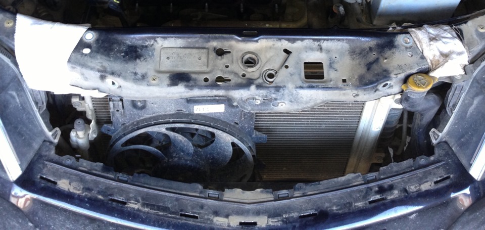

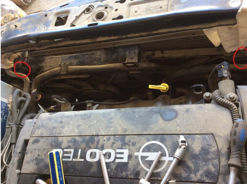

Далее снять решетку радиатора, там три шурупа с верху их видно и потянуть решету в верх преодалевая сопротивление фиксаторов на самой решетке вытащить ее, тут главное сильно не усердствовать чтоб не сломать решетку а то дорого встанет, я ее после того как открутил немного потянул на себя и в образовавшуюся щель просунул руку, дотянулся до фиксаторов и немного помог им выйти в верх. Затем снимаем металическую планку (кусачек телевизора) он крепится на 6 болтах их тоже видно, только один болт находится за горловиной бачка омывателя, нужно его открутить там один болт его видно, отогнуть горловину и рожковым ключиком открутить этот последний болт.
Эту операцию я проделывал для того чтоб снять внутренний вентилятор охлаждения с корпусом, я пробовал его вытащить без всего этого у меня не получилось, кто-то на форумах писал что можно и так вытащить вентилятор, но я пытался и побоялся что то сломать, посчитал проще раскрутить 10 минут и все как на ладони. Планка эта держит воздухозаборник от воздушного фильтра,

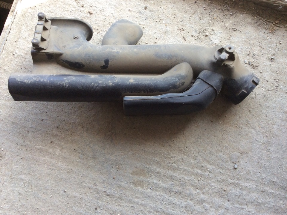

а этот воздухозаборник никак не дает вытащить вентилятор,

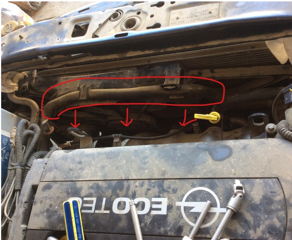

поэтому чтоб не мучится советую разобрать, так проще, короче, открутили планку там есть тросик капота и еще какая-то хрены с проводами, их не надо откручивать пусть стоят на месте, снимаем воздухозаборник, все просто, один шуруп, его видно он сверху других над воздухозаборником нет,
далее сдвигаем воздухозаборник в лево (он на салазках типа) и вытаскиваем его при подымая планку, планку ставим на место предварительно обложив тряпочками места креплений, чтоб в дальнейшем не поцарапать.
Теперь приступаем к снятию вентилятора с корпусом, понадобится отсоединить шлейф питания вентилятора, он внизу с лево по ходу движения авто, и два болта с верху их видно,

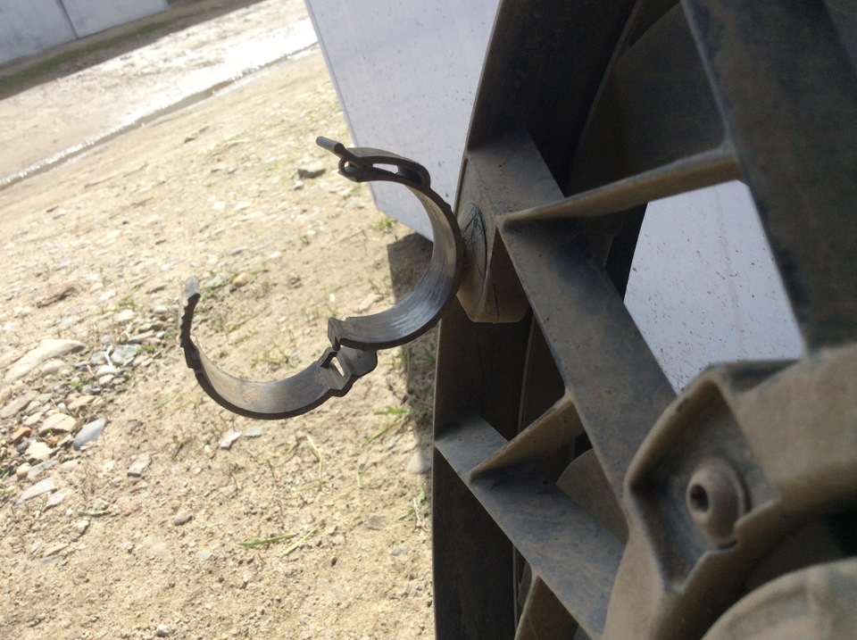

отделяем трубку резиновую которая проходит в корпусе вдоль, простым вытаскиванием из углубления в корпусе вентилятора (ее демонтировать не нужно она не мешает),
есть еще один зажим который держит патрубок, его тоже отсоединяем и высвобождаем патрубок,
все вентилятор готов к высвобождению, вытаскиваем его на верх.

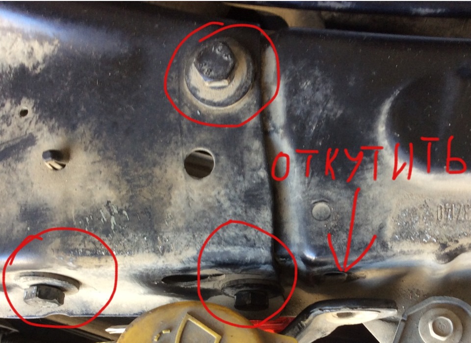

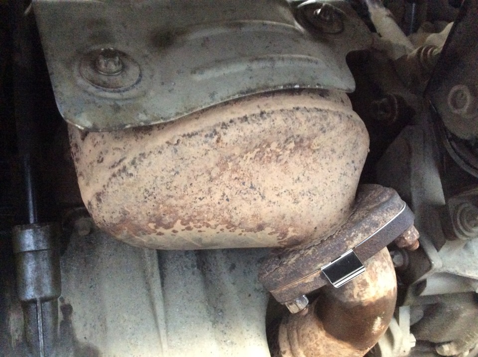

Далее самое неприятное, это снятие теплоэкрана. Откручиваем все что на фото
Дальше запасайтесь терпением, одевайте рукавицы, чтоб руки целые остались, можете перекурить, перекусить кто не курит, я вот бакал пива опрокинул перед этим, знал что будет не легко. И тащите! Тащите и тащите, я не знаю как но я вытащил, этот экран, ни чего не согнув, это невозможно описать, просто находите нужный угол, с 20 попытки получится, просто он не выходит, нужно приложить усилия. Не забывайте про провод от датчика кислорода чтоб его не срезать, я его не выкручивал, он особо не мешает, провод с креплением и шлейфом спокойно пролазит в дырень, ну это после того как вытащите экран. Как снимите можно опять накатить! Это самое сложное в этом предприятии))) читал на форумах, что кто-то предлагал открутит компрессор кондея, для того чтоб этот экран вылетел, но я решил не заморачиватся с этим, главное уверенней тащить его от туда)))
Лезем под машину и откручиваем гофру от каталика.

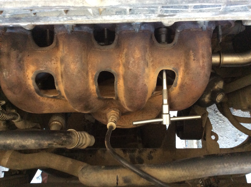

Теперь откручиваем выпускной коллектор,
там типа медные гайки, но по мне они какие то серые. Прийдется повыеживатся, в том месте где компрессор кондея. Спасет хороший набор всяких головок со всевозможными удлинителями трещетками, с тонкими головками и тонкими удлинителями, с обычным простым набором не знаю как там возможно вообще что-то открутить.откручивается все легко, у меня вывернулась только одна шпилька.
Вытаскивается эта железяка в верх.
