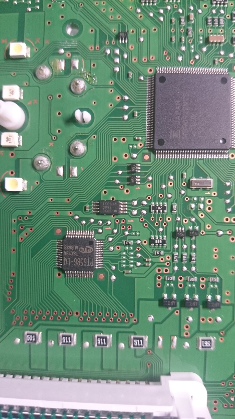

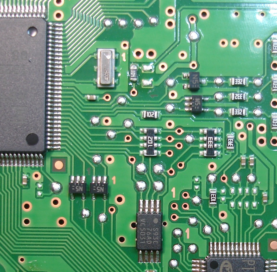

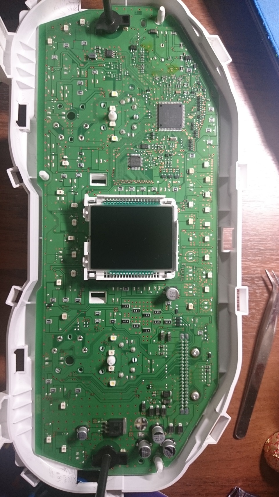

Разобрал полностью панель приборов, отпаял микросхему EEPROM Seiko S93c76AD корпус TSOP8 шаг между ножками 0,65мм. Было выложено тут
Самое главное считать дамп с микросхемы (Крайне важно!)

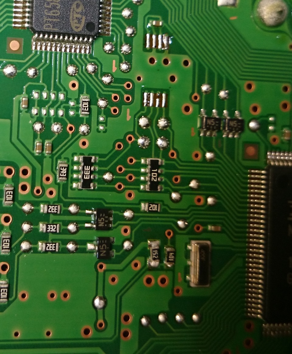

Припайка недостающих сопротивлений не составило особого труда. Типоразмер SMD резисторов 0402, но так как их под рукой не оказалось запаял 0603, благо место есть. Номиналы всех сопротивлений были указаны в статьях выше, повторяться нет смысла. Скажу только что разброс может быть +-20%.

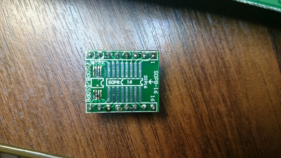

Дальше наш EEPROM помещаем в программатор через переходник SSOP8 на Dip16.

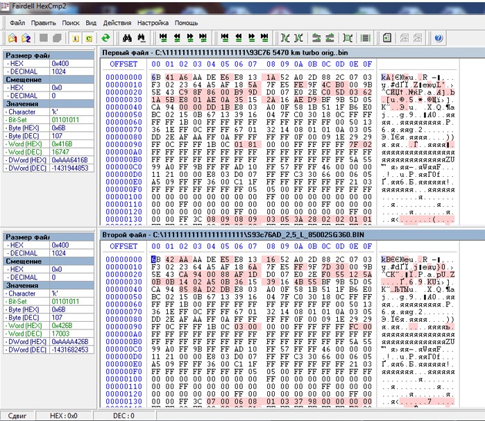

После считывания дампа и сохранения его, а у меня уже был дамп от 2,5 литра, меняем строки 160-170 строки иммо, и 1А0 и 1В0 строки пробега, на свои в любом редакторе, но удобней HexCmp.
Затем записываем данные. НО! У меня была ошибка сразу не заработало, данные записал как бы поверх тех что хранились в чипе, пошел ставить приборку в машину, ОПА не работает, зажигание есть — вся подсветка горит, машина не заводится. Пришлось все заново разбирать и программировать снова! Прежде нужно из нашей EEPROM стереть данные, а затем только приступить к записи! Это ВАЖНО!

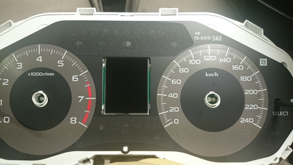

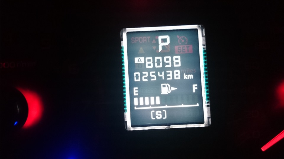

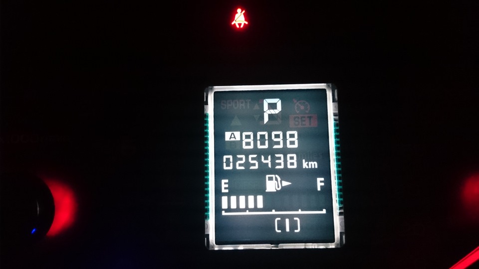

Когда работа была завершена, довольствуемся результату в виде загоревших индикаторов на панели приборов "I" и "S" и конечно же писка зуммера. )))

— есть сравнение дампов, открываются сразу два окна, что очень удобно для редактирования и контроля.
