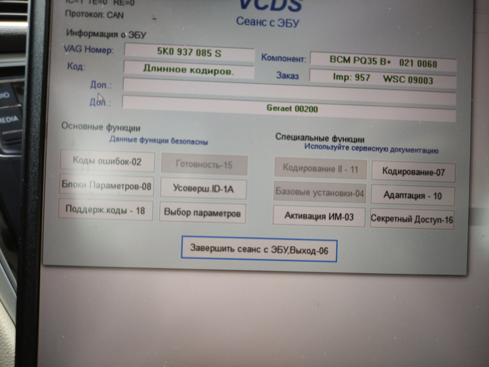

Vag номер — 5K0 937 085 S
Компонент — BCM PQ35+ 021 0068

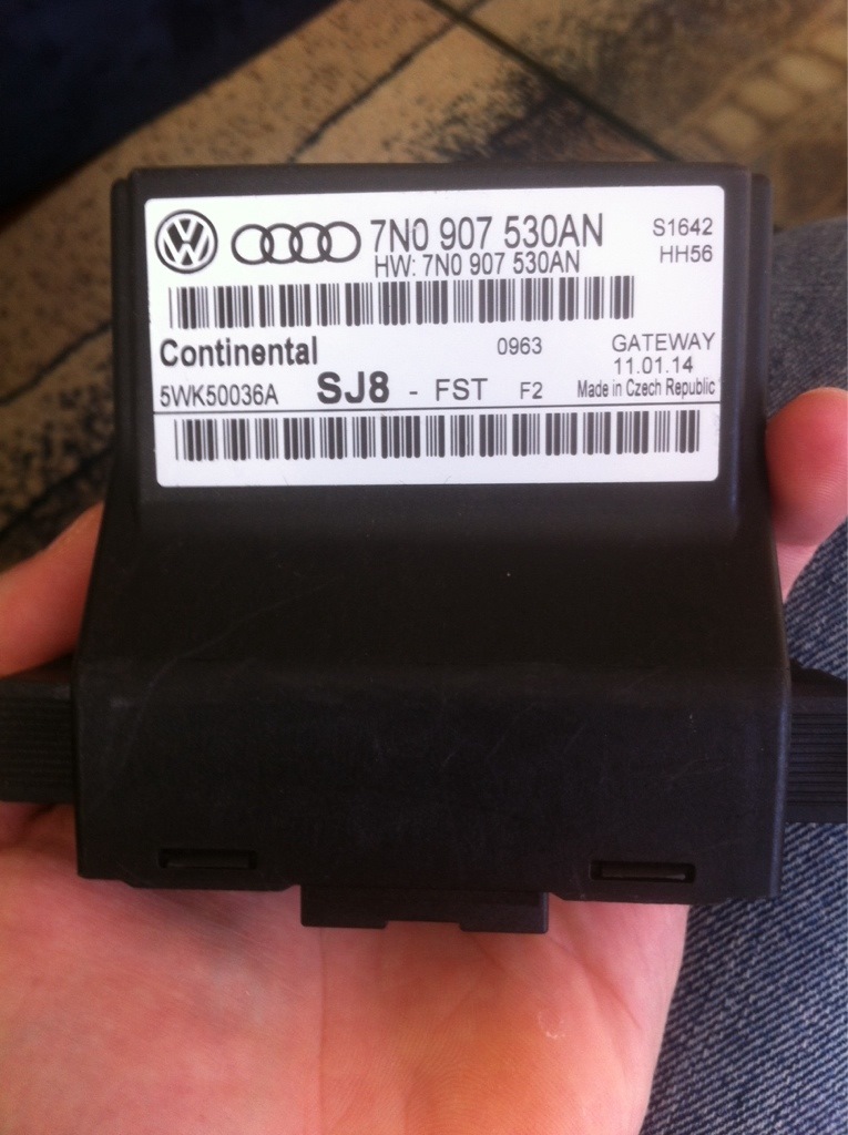

заменил гейт на такой же
7N0 907 530 AN
Gateway H56 1642
в итоге, не работают дхо
и в кадировке не настроить
как мне поступить?
обратно старый поставить и кодировку bcm еще скопировать?
Работа дхо не должна зависеть от замены гейта, если все данные перенесли правильно
кодировка и список оборудования копировал
а нужно ли копировать кодировку всм?
Причем тут кодировка бцм, если он не менялся ?
может залит заново прошивку?

Здравствуйте, блок 5k0937085s, как я понял прошивается в al, по заводу не умеет подымать окна с кнопки, поможет ли прошивка добавить данный функционал, или нужна замена на aj/an ?
это вообще не гейт, а больше на бцм похоже
это при его замене нужно ключи перепривязывать?
ключи вязать при замене приборки, при замене бцм только управление по радиоканалу
Я понял, спасибо, а каким софтом оно шьется (управление по радиоканалу) и что вообще для этого нужно? (я просто пытаюсь прикинуть насколько мне нужен данный функционал с учетом того, сколько оно мне встанет по затратам)
шьется, кодируется и адаптируется через odis-e, vagcanpro или vas-pc

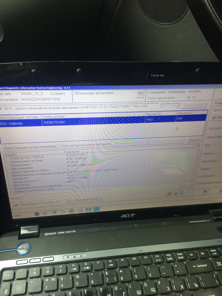

Привет, установлен 7N0907530BH. Поддерживает MKE или только BL поддерживает?
поддерживает
у меня слетел ассистент
7N0907530Bx_MKE.xml можете поделится?

кстатииии, мы жеж мой гэйт до AN версии обновили, так? дак что ж получается, у меня расширенный КАН он поддерживает?
а у тебя AN что ли ? у меня то AK получился
h-a.d-cd.net/9439f62s-480.jpg — тут на фоте когда прошиваем AN на конце буковки то
ах ты глазастый наш ))) не, расширенный кан так не появится
=( пичаль
