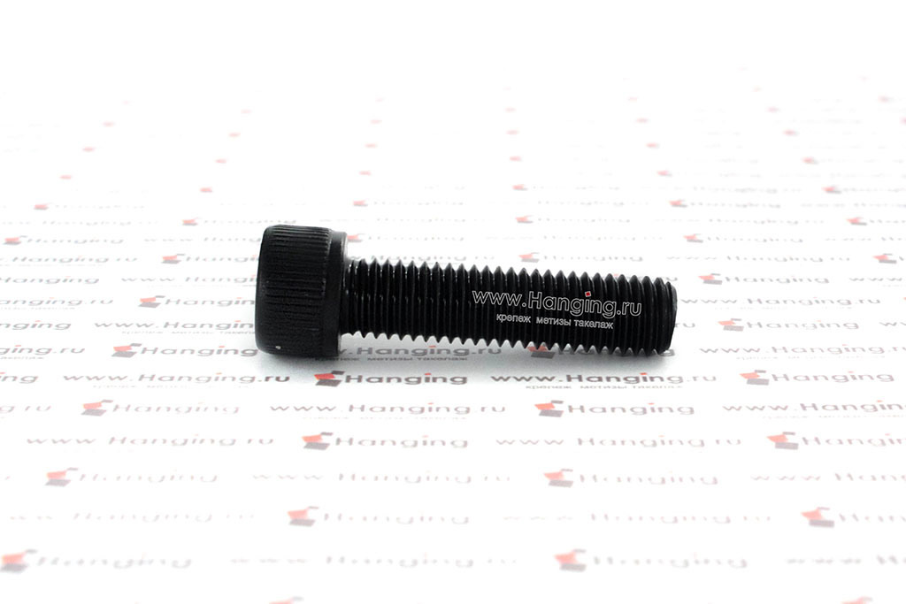

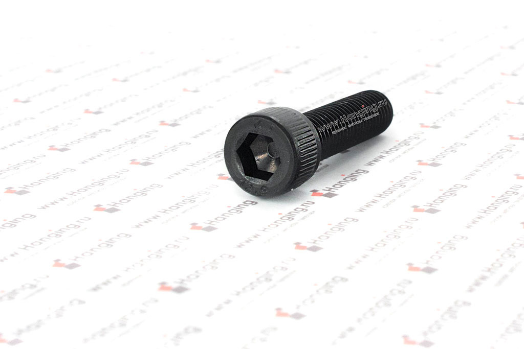

3. болты удлиненные M10x1.5x40 (для крепления цапфы) N 908 863 01 — 8шт***на данный момент существует проблема достать данные болты, ищутся аналоги.
в каталоге ЕТКА была ошибка с указанием шага резьбы, что вводило в заблуждение меня и остальных. сейчас в каталоге убран шаг резьбы. по факту нужны болты M10x1.5x40, с хорошей прочностью.
upd 25.03.2020: найдены болты/винты! Винт М10х40 DIN 912 класса прочности 12.9 с внутренним шестигранником применяется в машиностроении, приборостроении, строительстве и на сборочных производствах. Винт имеет цилиндрическую головку с внутренним шестигранником, на стержне винта неполная резьба с шагом 1,5. продаются уп.по 50шт. например тут

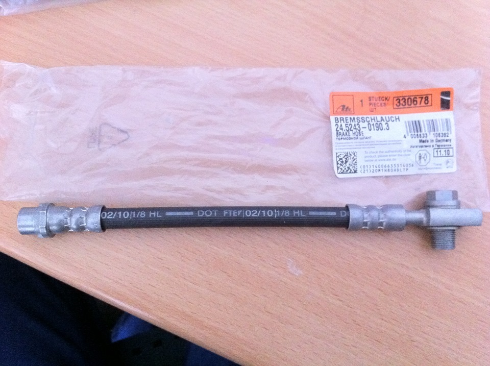

8. шланги vw passat b5 8E0 611 775 J
всегда выбирать в комплекте с банжо-болтом!
например АТЕ 24.5243-0190.3
