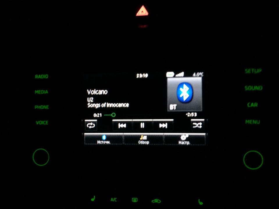

Всем привет, так как swing не очень красив, решили заменить на Bolero.
Было приобретено головное устройство с bluetooth .
Новая вкладка бардочка
Изготовлен переходник -удлинитель (собственноручно ) .
Проложен микрофон.
Сам процесс замены занял 1,5 часа неспешной работы.
Подключили, сняли защиту компонентов .
Закодировали и вписали ранее посчитанные адаптации.
Ну и собственно все работает как и должно работать .
Огромное спасибо Reminator, за проложенную им дорогу и помощь по вопросам подключения )

Привет! А если я Bolero на Bolero меняю, нужно снимать защиту компонентов? Новая Bolero с голосовым управлением, куплена с другой машины. Старая просто Bolero.
Конечно надо и голосовое у вас не будет работать, это платная функция.
Спасибо! По защите понял — снимать к дилеру. Можно еще вопрос? :) У меня в старой есть блютуз — телефоном удобно пользоваться, музыку через него слушать. Если поменяю — музыке и громкой связи конец? Управление голосом мне не нужно.
Если есть- то можно восстановить.
Вот я полдня рою интернет, а ваши два ответа почти все решили! )) А что значит восстановить? У нас дилер не особо продвинутый — нужно простыми словами менеджеру объяснять :)
Выбрать собственный план проверки в диагностике — Восстановление функций FFS и всё что было на тарой магнитоле восстановится.

пипец, ну у нас и ОД в Старом Осколе, … общался с мастером, говорю: "Хочу поменять свой свинг 2 на свинг 2 с БТ", — говорит, если у тебя не максидот и нет на руле кнопок, то нужно сначала их установить, потом поменять гейт на более высокий, а потом уже и магнитолу ставить и ставить нужно зная вин машины, с которой она снята… разве гейт нужно менять для блютуса? не знаю какой у меня, но комплектация амбишн с парктроником и 2ух зоным климатом, подскажи что тут правда?
Ставишь свинг и наслаждаешься .
нужно будет только снять защиту компонентов и докупить микрофон?
Все верно .
а вин машины с которой снята магнитола нужен будет для снятия защиты?

Поздравляю! Прямо таки все работает?!
Навигация не работает))))) не пробовал голосовое управление, остальное вроде в норме .
Откуда в Болеро навигация? И данные в разделе CAR показывает?
