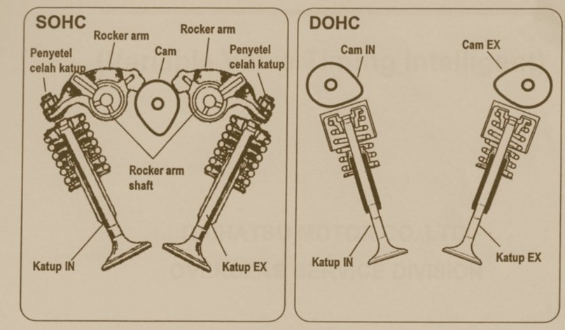

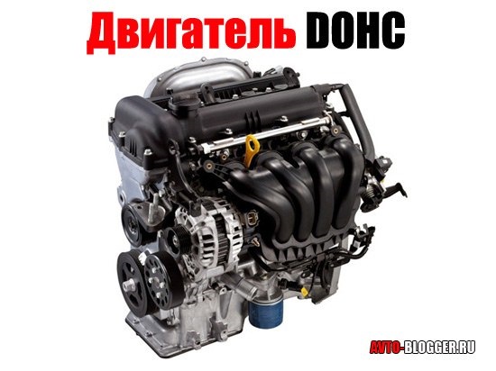

Двигатели DOHC (Double overhead cam-shafts = DOHC) — это два распределительных вала в головке цилиндров и четыре клапана (4 valves) на каждый цилиндр. В данной статье мы расскажем как создавались двигатели DOHC с двумя распредвалами, а также их конструктивные особенности.
В двигателях DOHC распределительный вал непосредственно помещен над каждым рядом клапанов (впускных и выпускных) и нет "посредников" — коромысел, штанг, рокеров и т.п. А чтобы каждый клапан сделать еще легче, на цилиндр установлено не два, а четыре легких клапана. И даже при увеличении оборотов в полтора раза на пружины станут приходиться существенно меньшие нагрузки.

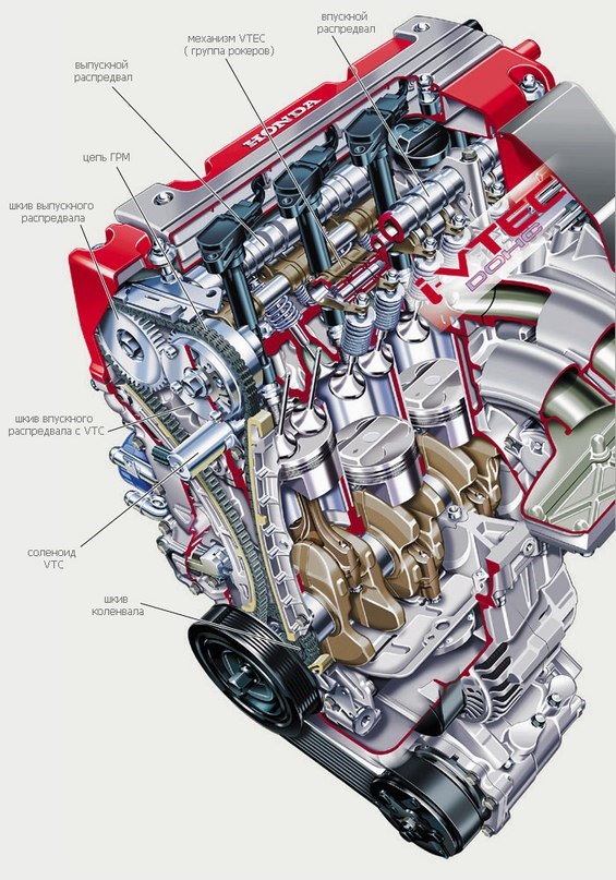

Для привода двух распределительных валов в головке цилиндров можно использовать зубчатый ремень, цепь или набор шестерен.
Ремень дешев, не требует смазки, практически бесшумен, но его обрыв означает катастрофу для всего двигателя: неуправляемый клапан наталкивается на поршень, оба разрушаются, повреждая одновременно гильзу цилиндра и блок. Цепь надежней, хотя и шумнее. Недостаток — постепенное вытягивание. Устройства для автоматического натяжения решают проблему, но для цепи, которая должна работать в масляном "тумане", необходим еще и герметичный картер. Набор шестерен сложен, дорог и очень шумен, но абсолютно надежен. Пока конструкторский рейтинг выглядит так: выше всех — ремень, потом — цепь и, наконец, шестерни.
