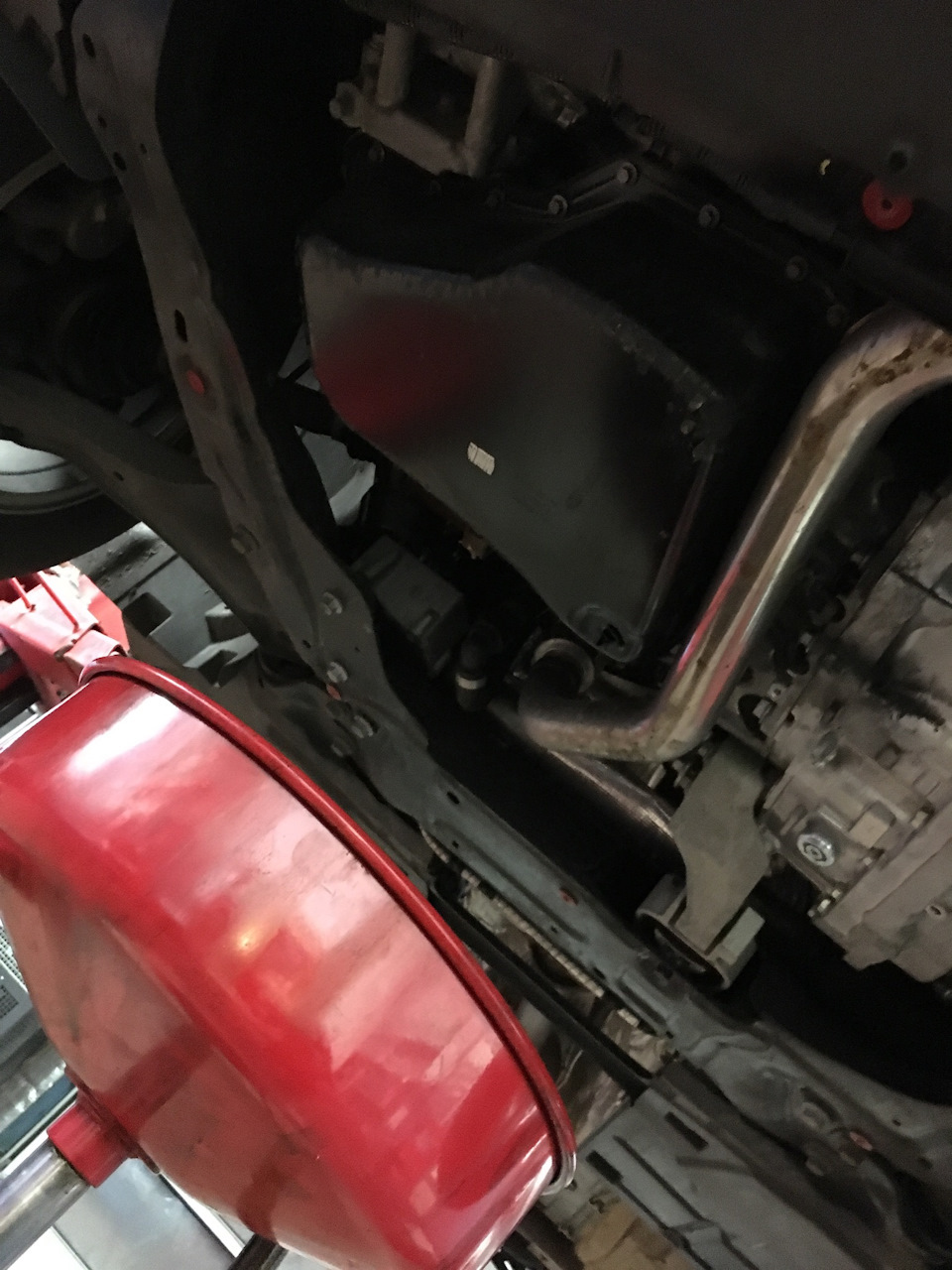

Загоняем машину на яму, глушим двигатель. Лезем в яму, снимаем защиту двигателя и видим на АКПП снизу пробку слива масла.
Ссылка для тех у кого возникли проблемы с пробкой.
Пробка двойная, берем биту Torks 40 и откручиваем центральный болтик, не забываем подставить ёмкость куда будет сливаться масло.
На этом этапе выльеться около 1 литра, далее берем шестигранник на 17 и откручиваем внешний болт — стакан
Всего масла сливается порядка 3,5 л.

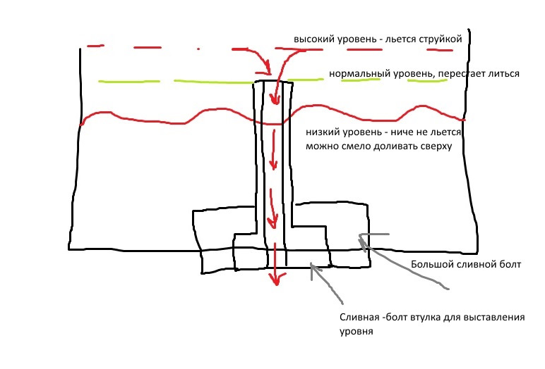

И вот теперь наступает самый хитрый во всей процедуре момент! Надо выверить уровень масла в коробке. Был бы щуп — все было бы просто. Но его нет.
Далее все делаем в строгой последовательности:
1) Берем воздушный фильтр и подсоединяем клему расходомера воздуха. Пристраиваем воздушный фильтр возле двигателя так чтобы он не упал. Если не присоединить расходомер перед заводкой автомобиля, на бортовом компьютере появится ошибка и двигатель заглохнет. Попробовал, двигатель не глохнет, чек не загорается, так что можно и без этого пункта, ничего страшного не случиться ;-)
2) Заводим машину.
3) Берем биту Torks 40 и лезем в яму.
4) Поставляем корыто и откручиваем внутренний болтик сливной пробки.
5) Оттуда польеться масло, или не польется — зависит от того какой уровень старого масла у Вас был в коробке.
если масло полилось ждем пока струйка иссякнет. Не пугайтесь, на заведенном авто оттуда если и выльеться то очень мало, собственно так и измеряеться нормальный уровень масла в коробке.
6) Вылезаем из ямы и начинаем доливать масло, если снизу потекло, прекращаем лить — необходимый уровень достигнут.
7) Спускаемся в яму и закручиваем внутренний болтик сливной пробки.
8) И только теперь глушим машину.
9) Доливаем еще грамм 200 масла в коробку (действие необязательное)
10) Закручиваем заливную пробку.
Все. Поздравляю. Процесс частичной замены масла в АКПП завершен.

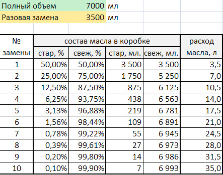

P.P.S. СЧИТАЕМ ВМЕСТЕ — ИСПРАВЛЕНО!
В предыдущем расчете была допущена ошибка, которую обнаружил Rian. Спасибо, все поправил. Картина теперь несколько изменилась, однако это не изменило моего мнения о этом способе замены, как самом безопасном.
ПОЯСНЮ т.к. расчет не прозрачен
В коробке масла 7 литров, за один раз меняется 3,5 л.
итого за одну замену меняем 50% масла.
ИТАК ПОЕХАЛИ:
1 замена: 3,5 л. нового+3,5 л. старого (те.е 50% нового масла станет в коробке после замены)
2 замена: 3,5 л нового (2 заливка) + (50% нового от 1-й заливки 3,5л.*50%=1,75л)+ (50% старого =1,75л) ИТОГО уже 75% нового масла в коробке.
3 замена: сливаем масло, в оставшемся в коробке остается 3,5 литра в котором только 25% старого масла, а это 875 мл.
заливаем 3,5 л нового (3 заливка) + (75% нового (1 и 2 заливка) 3,5л.*75%=2,625 + 25% старого 3,5л.*25%=875 мл. — что собственно и получили выше.
А в процентном отношении имеем после 3-замены 87,5% нового масла и 12,5% старого.
4 замена: сливаем 3,5л в оставшихся 3,5 остается 12,5% старого а это 438 мл. Доливаем новое 3,5л.
имеем после 4 замены 93,75% нового масла и 6,25% старого.
5 замена и далее по аналогии…

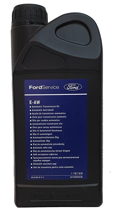

Необходимо для АКПП Aisin AWF21 допуск WSS-M2C924-A
Оригинал Форд кусается, смотрю в сторону Comma
Comma отличное масло mv atf plus синтетика
Правильно понимаю на 2.3 aisin awf21 заливается 3309?
да, но не обязательно именно оно.
любое масло можно, которое удолетворяет допуску Ford WSS-M2C924-A

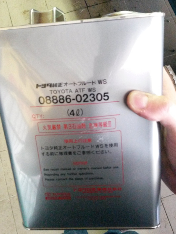

Люди пишут, что toyota ws это и есть Мобил 3324

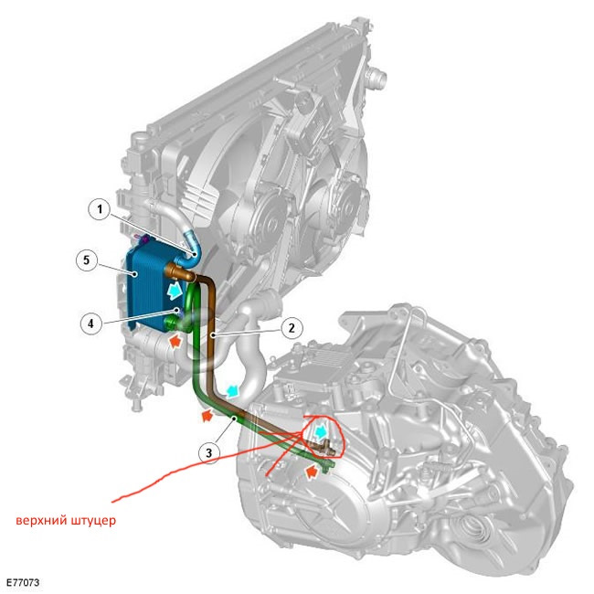

7 литров слил, потом и контролирует по шупу
Если уж сливать через патрубок, то надо обеспечить в коробку такую же скорость подачи масла как и скорость слива.
Вы уверены что будете успевать заливать точно такой-же объем как сливается?
Хотите через патрубки — нет проблем, Способ 2 в начале статьи гораздо безопаснее той авантюры что Вы предлагаете.
1) Берем воздушный фильтр и подсоединяем клему расходомера воздуха. Пристраиваем воздушный фильтр возле двигателя так чтобы он не упал. Если не присоединить расходомер перед заводкой автомобиля, на бортовом компьютере появится ошибка и двигатель заглохнет. Наверное. Не пробовал, и Вам не советую ;-)
2) Заводим машину.

Сделал частичную замену. Через какой пробег еще раз делать? и потом еще третий раз хочу -через какой пробег лучше?
я думаю через км 100 уже можно
У вас что то не сходится, после 3ей замены остается 12.5% старого масла, а не 6.25.
25% от 3.5л=0.875 тут все верно. А вот 0.875л от 7л это 12.5%. Проверьте — 7/100*12,5.
Да, Вы правы. спасибо за внимательность. Поправил.

При частичной замене, в любом случае (3-7 замен) не произойдет полного 100% замены масла, это просто не возможно. Поэтому, считаю лучше один раз произвести полную замену масла.
Расчет в конце статьи.

А зачем в конце доливать еще 200 грамм? Ведь уровень тогда будет выше уровня пробки-стакана
Почитайте выше, этот вопрос уже обсуждался с alexslc.
Думаю острой необходимости в этом нет. можно не доливать.
Так же можно вместо Мобила 3309 можно залить тойотовску WS ку, но она выходит подороже, в среднем мобил 3309 выходит 400р за литр, а WS ка по 600р…
Тойота Type T4 кстати тоже подойдет, это тот же 3309 в обертке Mobil
вот принцип выставления уровня, для тех кто не понял.
А картинка правильная

4. Снизу у коробки есть два штуцера с трубками, снимаем шланг с верхнего штуцера. с него тоже потечет немного масла. подставляем прозрачную емкость и опускаем в нее шланг этого верхнего штуцера, но так чтобы было видно когда пойдет свежее масло.

по сервис мануалу Volvo на АКПП AISIN снимается обратка после теплообменника (радиатора АКПП) при замене масла, на этот штуцер радиатора надевается прозрачный шланг для слива и контроля жидкости…
а вы случайно не помните диаметры шлангочек?
12мм

Нехитрыми вычислениями можно посчитать что частичной заменой масла не добиться нового масла в коробке… Вот и думаю что делать :)
Вы правы и не правы одновременно.
Хотелось бы посмотреть на Ваши расчеты.
В противовес приведу свои — выложил в конце статьи
Вопрос еще стоит ли менять весь объем масло в не новой коробке.
Попробуйте добится чистоты жидкости в бутылке выливая из нее только половину грязной жидкости? Вам потребуется намного больше трех раз. Но вообще я тоже склоняюсь к частичной, как к самой безопасной
Ну чисто матеиатический расклад я написал, а на практике было бы интересно проверить

Расчет простой, Вы же в двигателе меняете же всё масло, а не частями?! Частичная замена думаю уместна при большом пробеге (250 000) без замены масла в АКПП.
KorneyMan

Объясните, если при сливе масла через маленькую пробку выливаеться около литра, а при установке уровня должно прекратить литься?
уровень масла выставляется на заведенной машине. Заглушите- начнет выливаться
Лучше полная замена, при условии что масло регулярно меняется а не в первый раз на 150-200 тыс.
Частичная замена ерунда, оно станет грязное и окисленное от старого, так как старого 50-60% останется, а чтобы добиться чистого нужно поменять 4-5 раз (причем в один день!).
Мне через аппарат прогнали 12 литров и только под конец пошло розовое, с учетом что все старое сливалось а не перемешивалось… Вот и делайте выводы!
