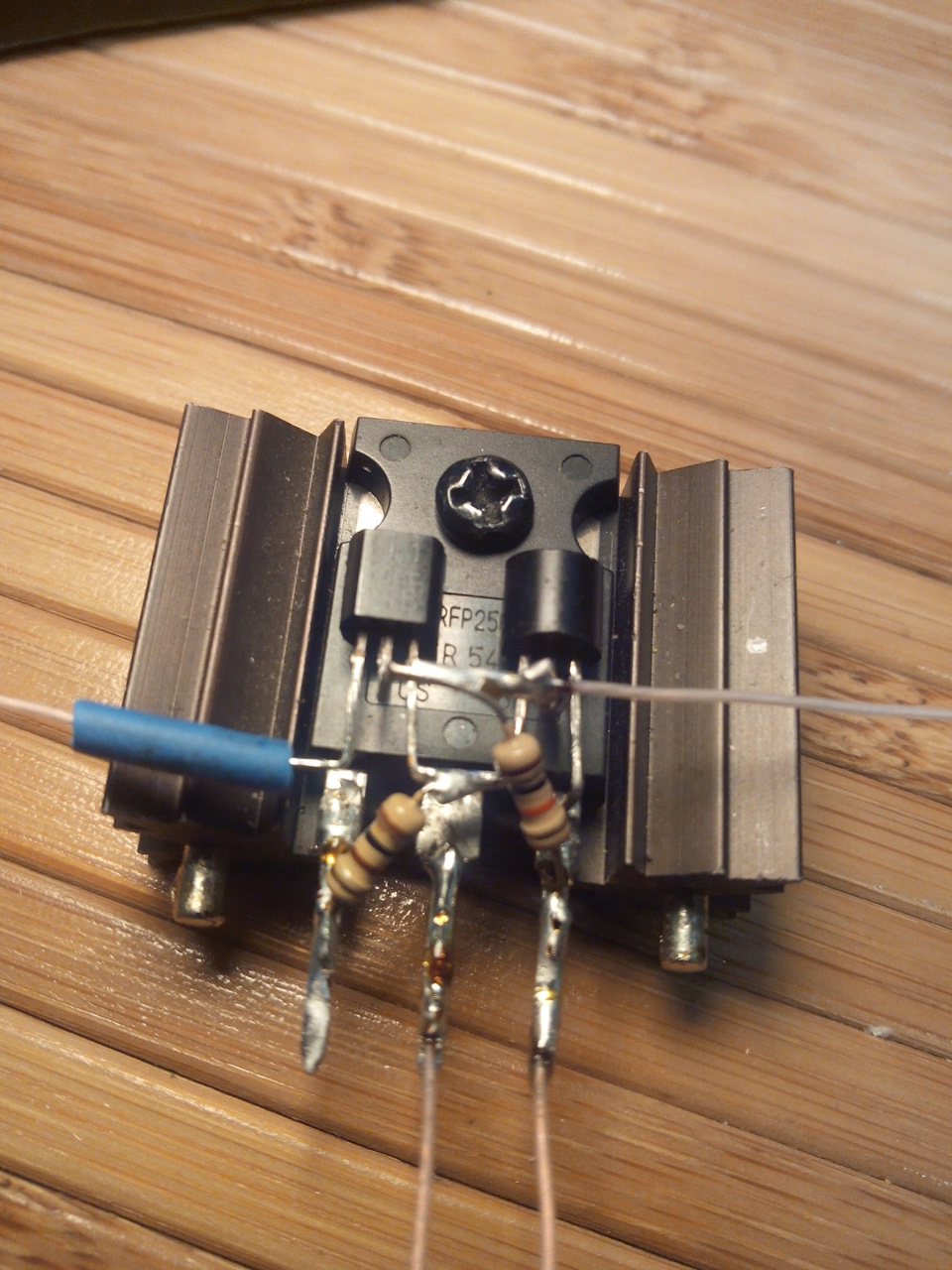

Прдолжаю свои эксперименты в области зарядки свинцовых аккумуляторов. Немного модернизировал зарядное о котором писал в предыдущем сообщении. Теперь вместо релюшки использую транзистор.
Так получается надежнее и функциональнее. Теперь могу зарядный ток модулировать частотой в несколько килогерц. Это как раз то, что я хотел испытать.

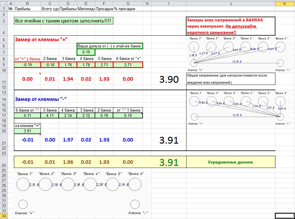

дома, первым делом сделал побаночный замер напряжения.
первая банка это полный труп, остальные в предсмертных судоргах…

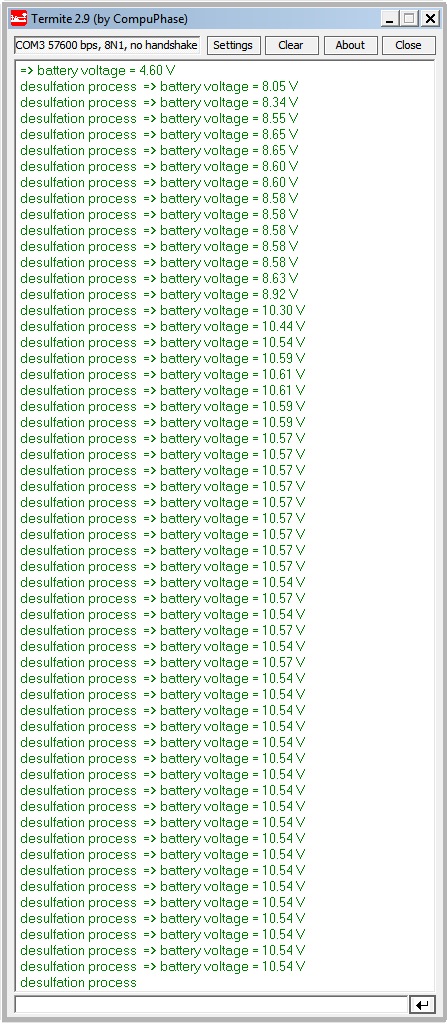

пытаясь сохранить остатки оптимизма подключил пациента к зарядному, по алгоритму запустился режим десульфатации…

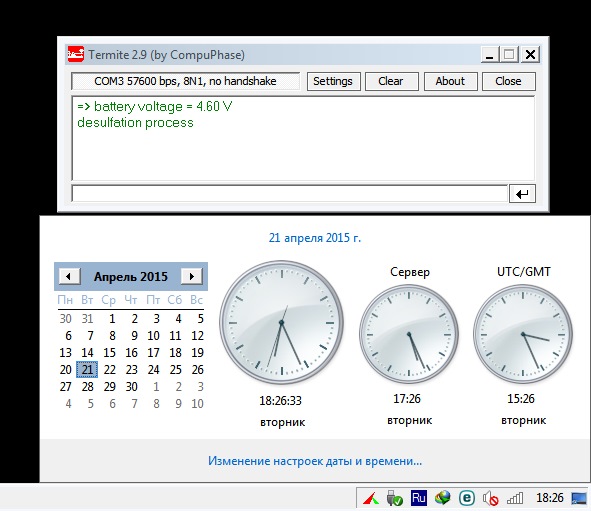

начало эксперимента 21.04.2015 года в 18.26
это лог процесса десульфатации (каждая строчка записи следует примерно через две минуты)

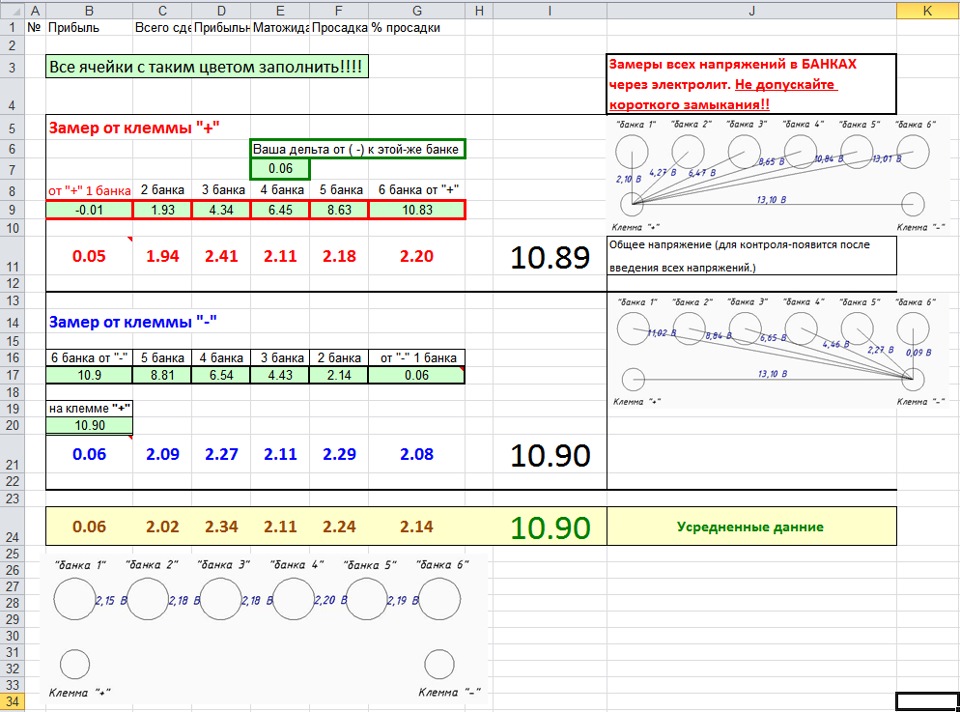

через несколько часов провел повторный побаночный замер.

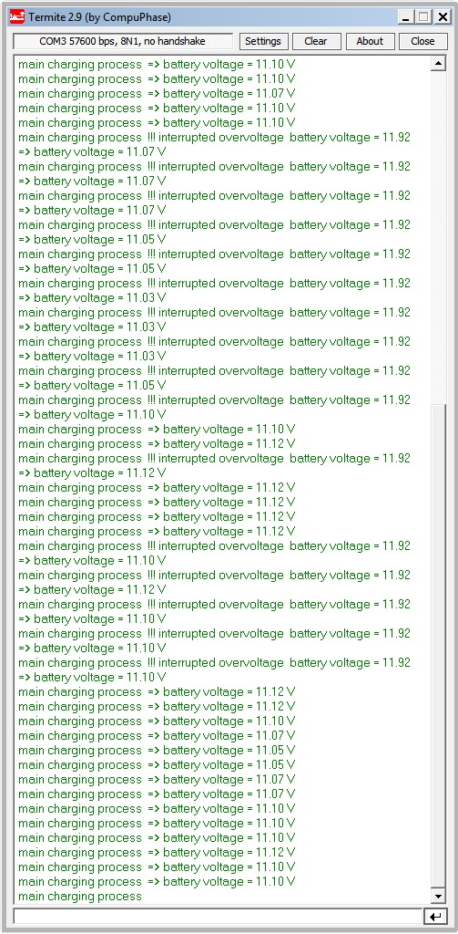

фактическое отсутствие одной банки не позволяло перейти ЗУ в режим заряда, поэтому я немного подкорректировал программу пропорционально изменив контрольные напряжения.
теперь зарядное перешло на следующий цикл, в таком режиме оставил его работать до утра.

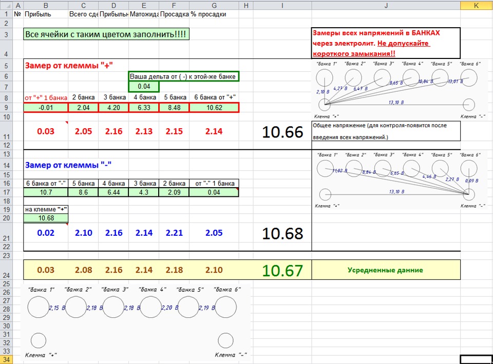

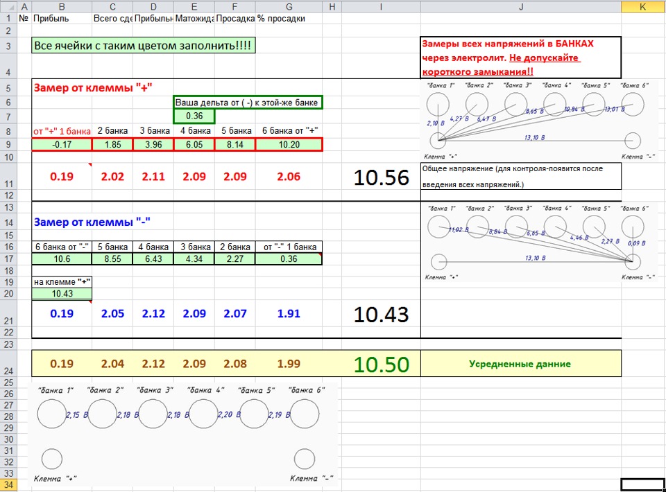

Утром в 08.30 перед уходом на работу я отключил ЗУ и сделал очередной побаночный замер.
В общей сложности заряд длился девять часов.
Вернувшись после работы в 15.30 провел повторный побаночный замер.
За семь часов разброса в напряжениях по банкам нет.

В общем результат работы зарядного по остальным бакам можете оценить сами, логи и скрины замеров я предоставил.

Экселевская таблица очень даже понятна, там расчет напряжения в каждой банке по методу третьего электрода…
