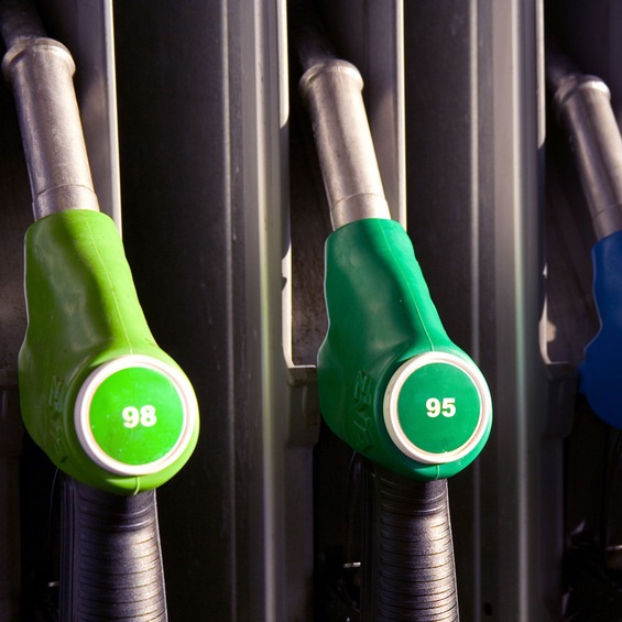

Самое высококтановое топливо, находящееся в свободной продаже — бензин А-98. Получается, что лучше заливать в бак именно его? Это неверно, так как сначала следует изучить то, что написано в инструкции производителя.

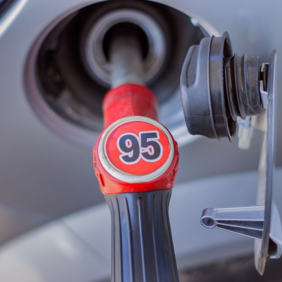

Особый 95-й
Нередко на сетевых автозаправочных станциях по более высокой цене предлагается улучшенный 95-й бензин, который может назваться "Экто" или "Премиум", или как-нибудь еще. Компания, владеющая сетью АЗС, заявляет о его чистящих свойствах, а также о существенном повышении мощности в случае его применения. Заявленной прибавки мощности в 7-15% ожидать, естественно, не стоит. Главное преимущество такого бензина – чистящие свойства. Иногда можно услышать мнение, что присадки, очищающие форсунки и клапанный механизм, достаточно агрессивны и могут привести к ускоренному износу двигателя. На самом деле это не так: процент содержания веществ, растворяющих отложения, в бензине невелик, и регулярное использование топлива с очищающими свойствами не может повредить мотору.
98-й бензин предназначен для спортивных, высокофорсированных (как правило, турбированных) или высокотехнологичных моторов (например, со специальным напылением на поверхности элементов поршневой группы). Использовать его стоит исключительно по рекомендации производителя или тюнинг-компании, собравшей спортивный мотор.
Нередко для использования высокооктанового топлива известные тюнинг-ателье значительно меняют конструкцию серийного двигателя, повышая, в первую очередь, степень сжатия
Использование бензина с высоким октановым числом в двигателях, не настроенных под его применение, может привести к возникновению локального перегрева в верхней части камеры сгорания и прогоранию клапанов. Причина в слишком рано вспыхивающем топливе, слишком быстром распространении пламени, не подходящей степени сжатия, в свечах, не подходящих для данного вида топлива, и в ряде других факторов.
