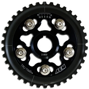

Парни сори за глупый вопрос, разрезная шестерня что дает, зачем нужна, с чем ставится?))
Она дает более широкий и точный спектр выбора и установки фаз газораспределения
Ставится вместо штатной шестерни распредвала
Ок! Спасибо за инфу!
