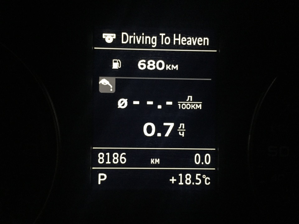

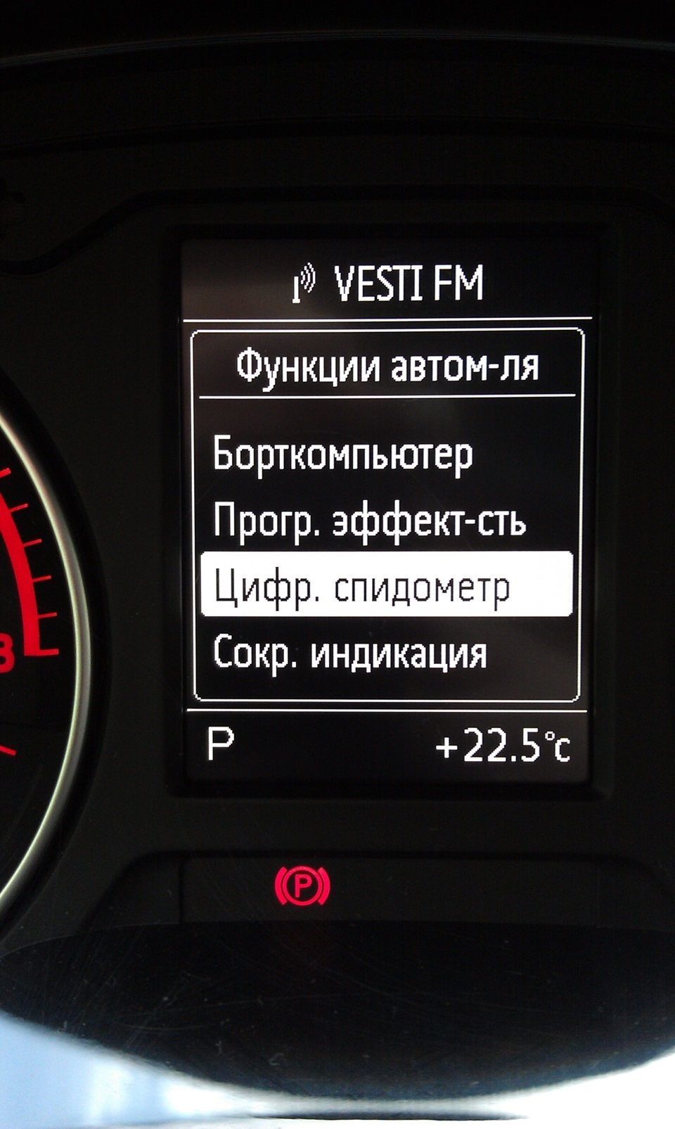

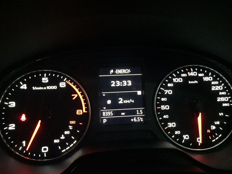

Друзья на новых Audi A3 появилась возможность прошивки БК и цифрового спидометра.
По времени процедура занимает около 1 часа,
P.S. На машинах 2013- 2014 года -10 буква вина E, пока не пробовал делать. Так что жду смельчаков. В дальнейшем пост обновлю.

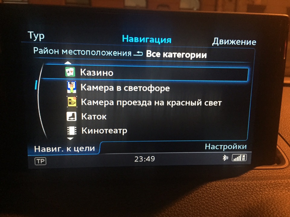

Также появилась возможность подкачки POI( радары, банкоматы, заправки) с адаптацией под Россию или Украину в головное устройство MMI High
Update: Активация БК доступно на всех модельных годах, в том числе и 2014
По недокументированным возможностям платформы MQB

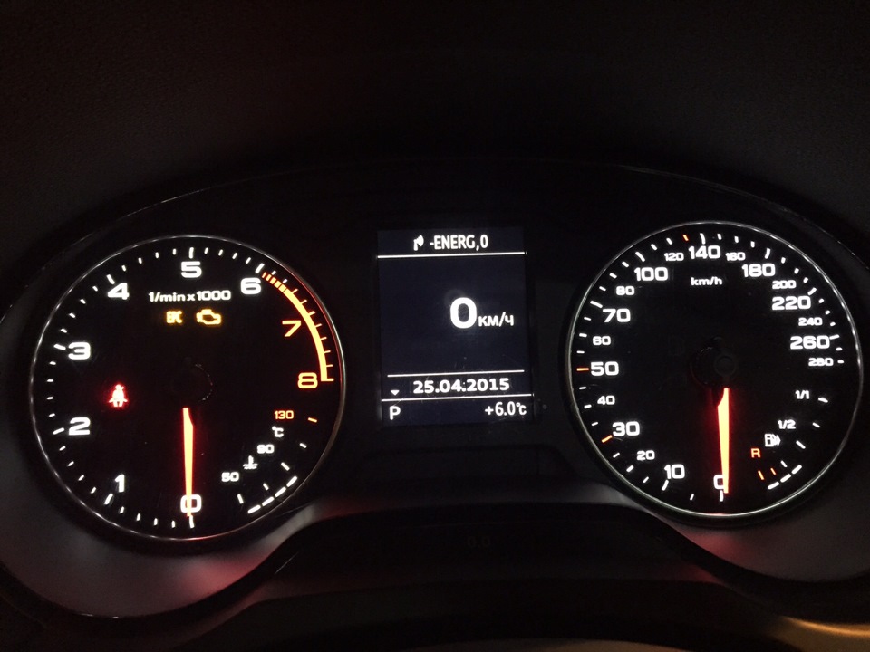

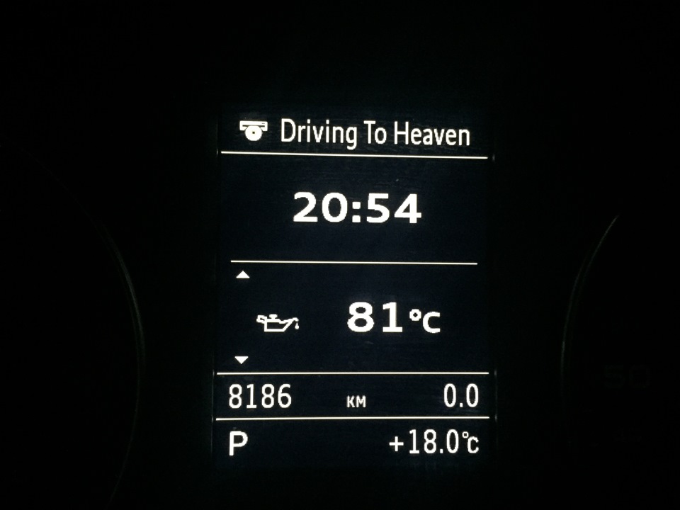

А по Q3?Можно вывести температуру масла?
Только на топовых панелях
