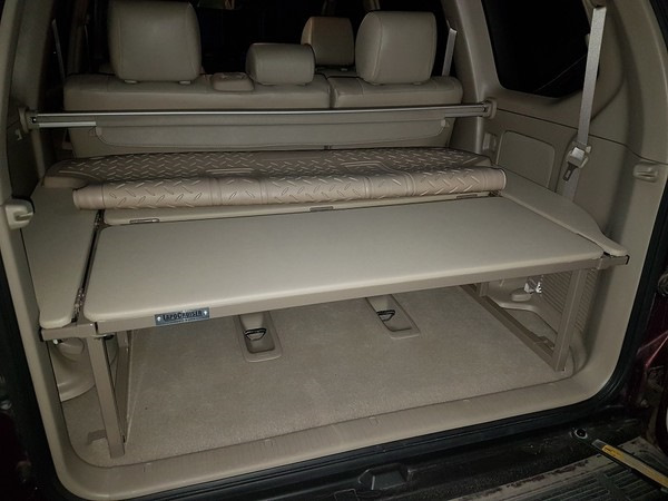

Ещё ассортимент расширился моделью на 120й прадо.
Конструктив у него точно такой же, как на Раннере/Сурфе 215
Так же, как на Раннере, изгибнутые боковушки открываются на шарнирах. Это позволяет проникать в боковые бардачки и целиком всовывать-высовывать спальник из багажника. Без разборки.
В остальном он такой же, как и остальные.
Принцип приведения в боевое состояние абсолютно прежний.
1.Опустили спинку
2. Выдвинули рамку, зафиксировали ножки
3. Положили "раскладушку"
Как и на раннере, раскладушка бОльшую часть жизни проведёт в гараже, а к спальнику пристёгивается парой туристических застёжек. Собрался с ночевой — положил, пристегнул.
А остальные 360 дней в году спальник служит органайзером багажника, отделяя мрачные Нижние миры от светлых миров Верхних :)
Вообще мне эта концепция понравилась. Зачем возить раскладушку с собой постоянно, если машина одна на все случаи жизни, а 99% этих случаев с ночлегом не связаны :)

Пересмотрел, наверное, все опубликованные вами спальники для плагиата творческого вдохновения, но так и не нашел ответа на свой вопрос по креплению петель для открывающихся боковин. В вашем варианте они открываются на 180, т.е. так чтоб крышка боковины легла на основную?
По моим расчетам такое беспроблемно возможно лишь в том случае, если диаметр оси петли равен толщине фанеры.
Нет, у нас они градусов на 120 открываются. Вылет петли = толщине фанеры.
Благодарю! А то я вчера в ночи целый час, наверное, голову ломал с петлёй в руке как сделать так, чтобы открывалось на 180.
В первой генерации моей транспортной полки (у меня это в первую очередь органайзер для рабочего инструмента и лишь однажды неделю он был спальником) откидные боковушки были на мебельных петлях, но тогда приходится более массивный опорный каркас делать, а этого не хочется.
Да в общем-то и незачем их на 180 откидывать, потребности не возникает.
Гипотетически, когда боковушка достаточно широкая (у меня от 20 до 30 см), а ты лежа изнутри пытаешься туда заглянуть — удобнее открыть на 180.
Да и полка у меня получается очень высокая — 41 см, поэтому доставать со дна при торчащих даже 20 — не верх удобства. Буду думать.
Не ищите проблем там, где их нет. 100%-ный лёгкий доступ до всех точек под спальником для спящего человека вовсе не обязателен :)
"Лёжа изнутри" всё равно матрас будет мешать полному открыванию
Возможно. Если не придумаю простого и бюджетного способа решения вопроса — тогда смирюсь с неполным открыванием.
Если вам не актуальна лёгкость снятия-установки спальника, сделайте открывание в другую сторону, к окнам :)
Легкость снятия не так важна, он будет жить постоянно в авто.
При открытии к окнам даже 90 градусов сложно обеспечить, а это значит, что одной рукой нужно будет держать крышку или придумывать фиксаторы. Да хоть и речь о микроавтобусе — боковушки всё-равно криволинейны.

оч классно! какой размер в разложенном состоянии?
в среднем 190 см.

Сколько по весу получается такая конструкция?
один человек без проблем закидывает в багажник и вынимает кг 25 наверно

а чем так аккуратненько вырезали?
Ну как "чем", лазером!
уж очень кромка ровная получилась, шикарно
ага, хорошо нарезали. Академлазер.

Интересно количество рублей делёное на количество деталек. Так сказать, для сравнения цен. Сам все свои редкие поделки делаю только с использованием лазера.
1500 руб. 40 деталек вырезано и половина из них потом загнута.
