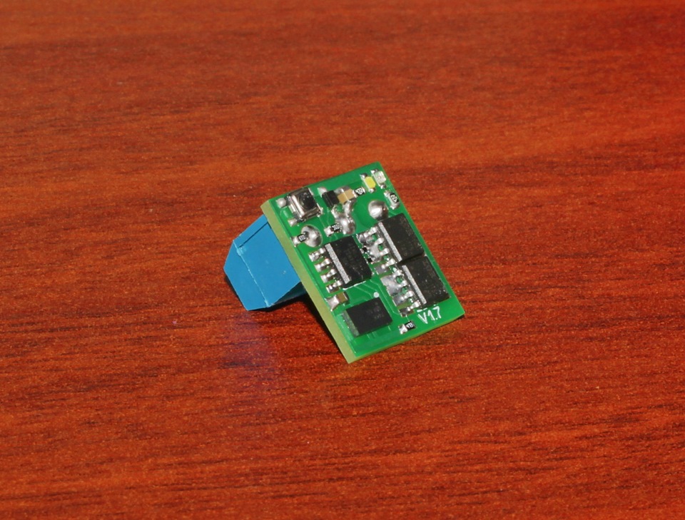

Готов стопак третьей версии! Он успешно обкатан и показал свою работоспособность.
Тема, для тех кто знает, так что подробностей не будет.
Стопак с сенсором это гаджет, который врезается недалеко от фонаря центрального стоп сигнала. После этого стоп-сигнал начинает уметь моргать, при нажатии на педаль тормоза. Но не тупо моргать всегда, как продают в китайских магазинах, а моргать именно при торможении, как правило на грани экстренного торможения. При этом при слабом торможении стоп-сигнал ведет себя как обычно — просто горит. Плата стопака врезается в разрыв плюсового провода стоп-сигнала, используя два контакта клеммника + третий провод, который должен идти на массу. Сам гаджет достаточно умный и широко настраиваемый, хоть и маленький с виду. Так же он держит нагрузку до 40-ти ватт, этого с лихвой хватает, чтоб запитать светодиодный или лампочный центральный фонарь стоп-сигнала. Есть усиленный вариант на 80 Ватт на все лампы.
Внешний вид:

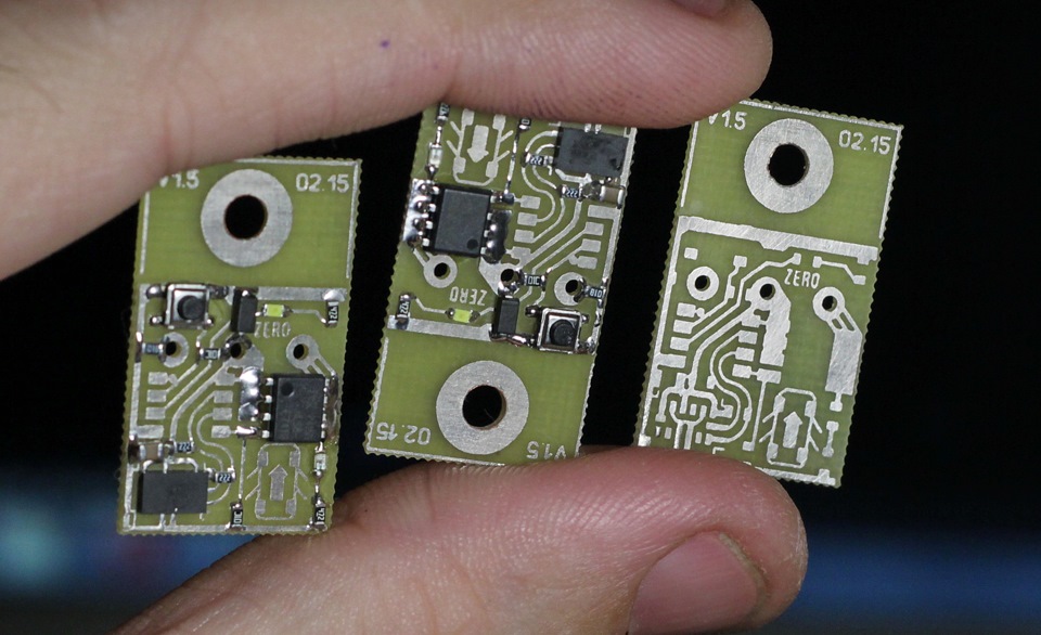

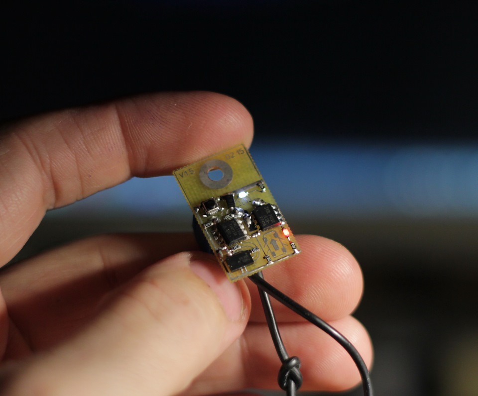

Первые тестовые печатки:
Это уже третья версия, про вторую версию можно узнать тут: www.drive2.ru/b/1295079/ там много ссылок и видео.
Третья версия отличается большим плюсом и удобством при монтаже — появилась функция калибровки. Теперь плату стопака не нужно располагать строго в нужном направлении, достаточно просто установить его в любом неболтаемом состоянии и выполнить настройку калибровки.

Всего есть три настраиваемых параметра:
1. — частота морганий
2. — калибровка
3. — чувствительность.

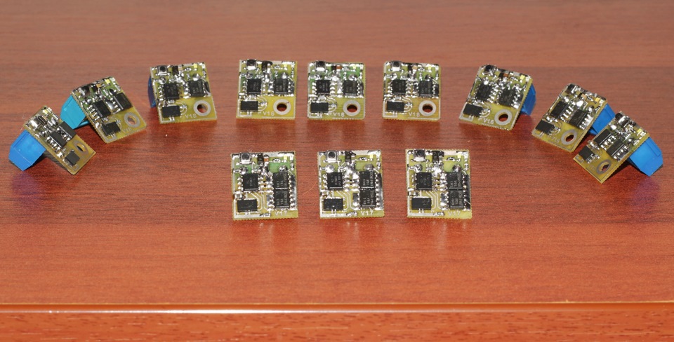

Поделка достаточно популярная, поэтому делаю на заводских печатках — удобно:

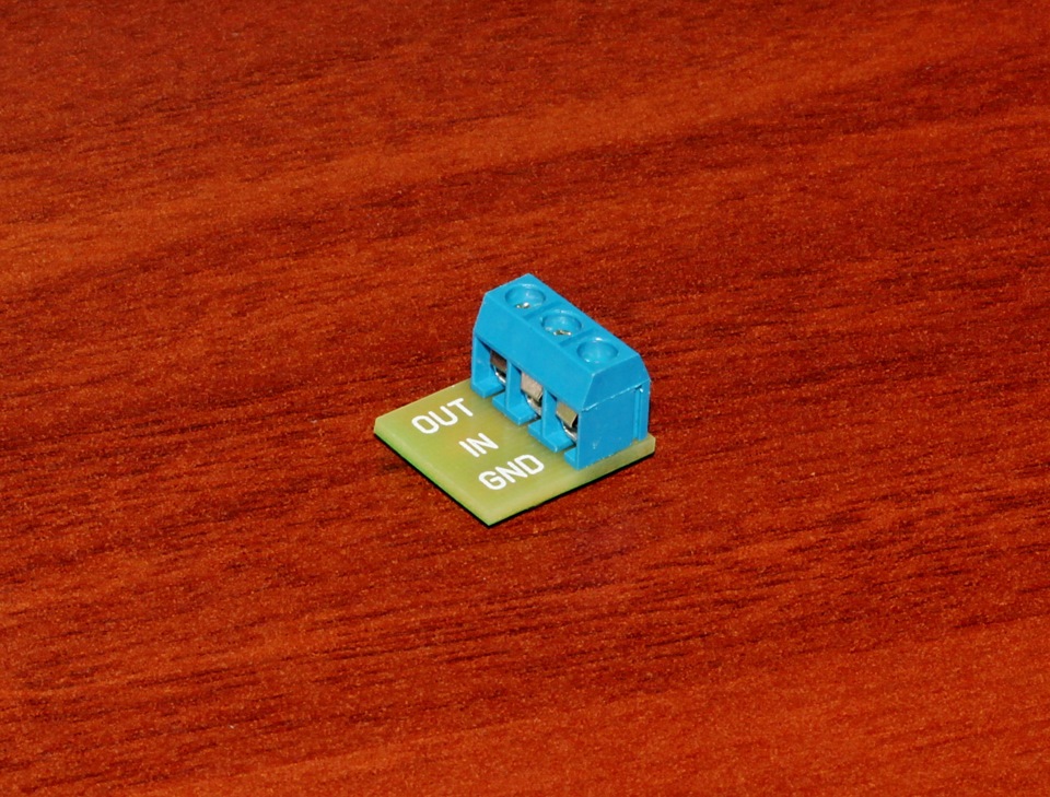

Так же теперь я делаю только усиленный вариант с парой транзисторных ключей на выходе. теперь можно подключать до 80 Ватт нагрузки, а этого хватает на все задние фонари:
Относительно второй версии так же расширился диапазон настройки, как и чувствительности, та и частоты морганий
