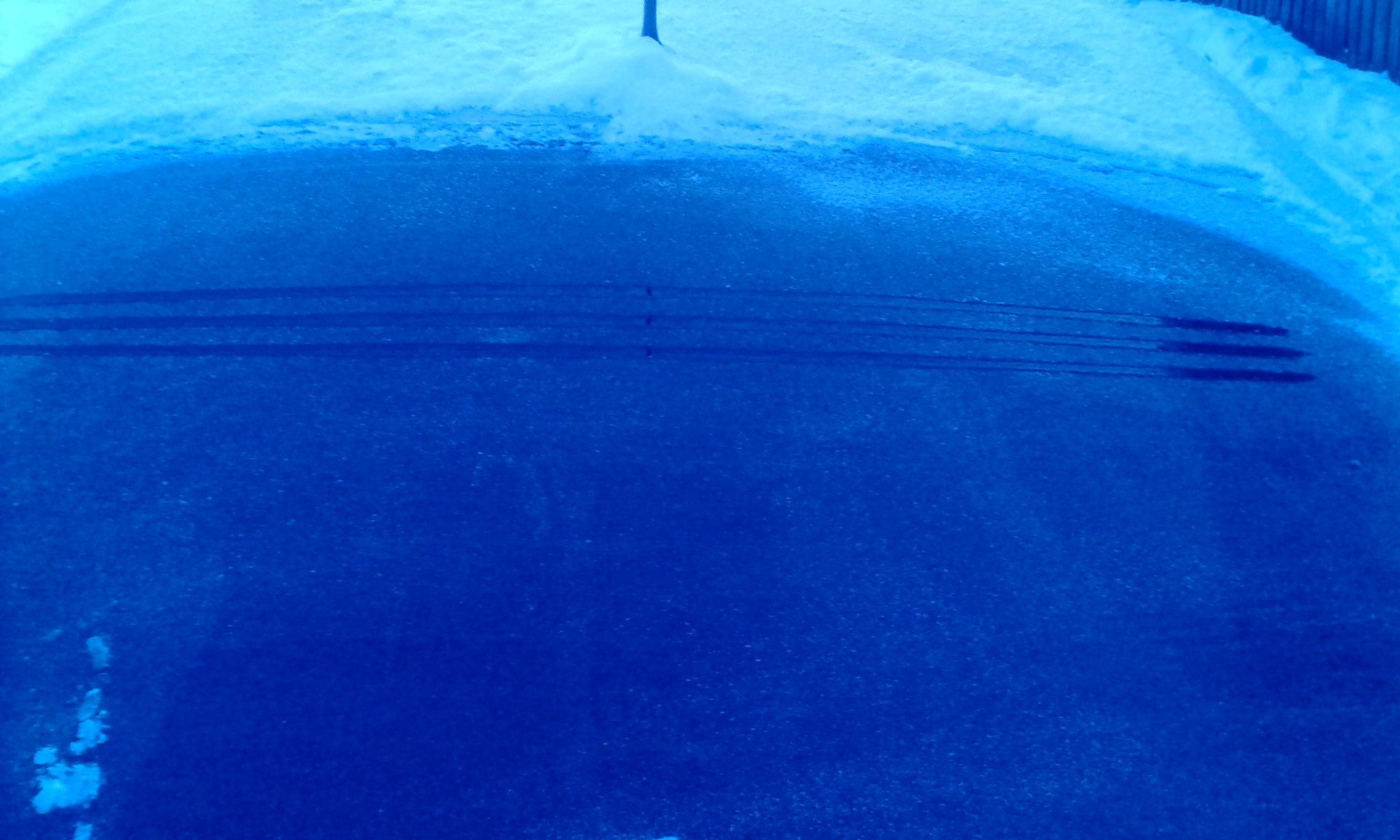

отлично буду пробовать, а то у меня вот что

Очень полезно). У меня две нити не греют и не понятно где обрыв, будем исправлять)
Спасибо)))))Удачи в поисках)))))
