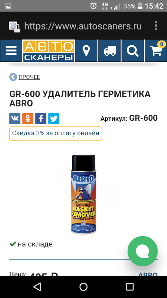

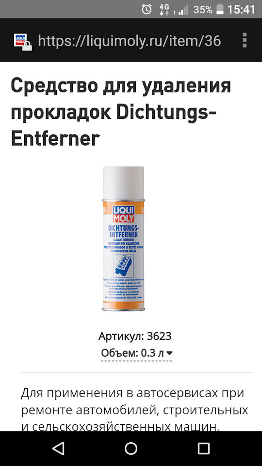

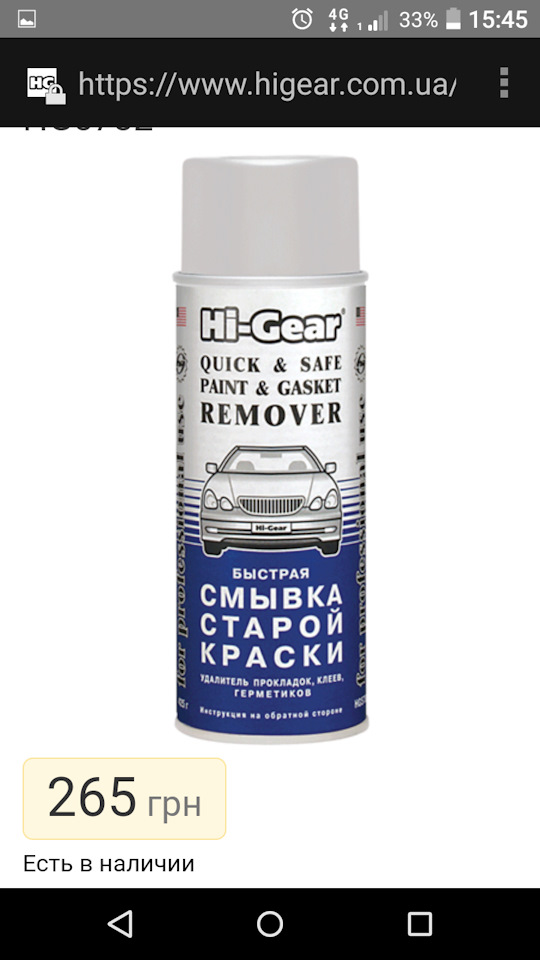

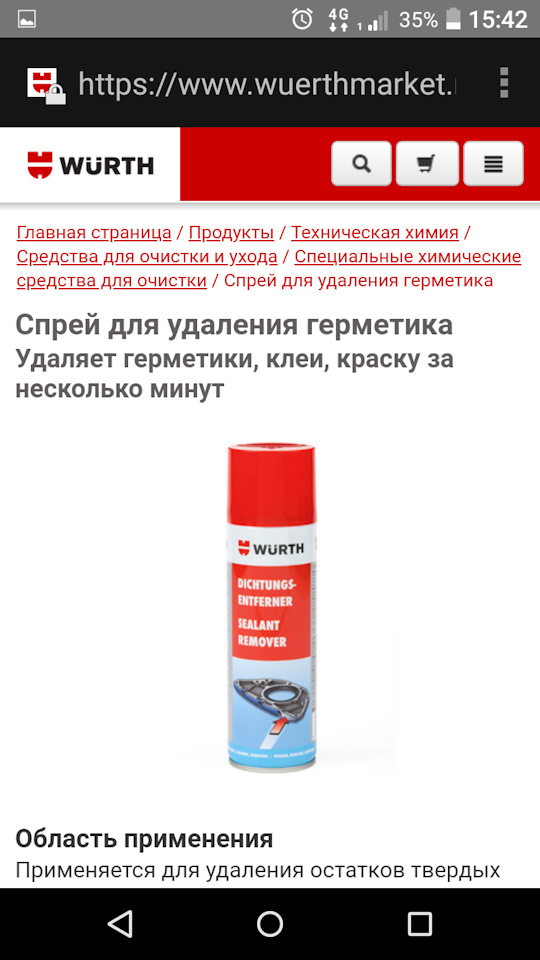

Какое из средств вы использовали, чтобы не испортить лкп?
Все эти средства для удаления лкп, герметика, прокладок. Чтоб не повредить лкп, надо для начала знать что именно требуется с него удалить
Так мы пишем в теме обсуждаемой. Как удалить стекольный герметик не повреждая ЛКП! Такое средство есть?

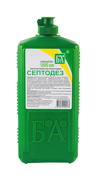

Тонкий слой стекольного герметика с ЛКП легко смывается с помощью антисептика(синержи…септодез и т.д)и карточкой банкоматной соскребать …
Я правильно пониманию речь идет о медицинском антисептике?
Да. Лучше всего подходит септодез.И липкое от скотча снимает за пять сек.
Спасибо, попробую, благо стоит дёшево и по составу вряд-ли способен навредить лкп

а каким образом?
нанести и ждать или втирать?
мне надо снять стекольный герметик
Пробовали, помогает?
Никакие септодезы полиуретан не растворяют
Получается нас обманули? Что тогда нужно…
