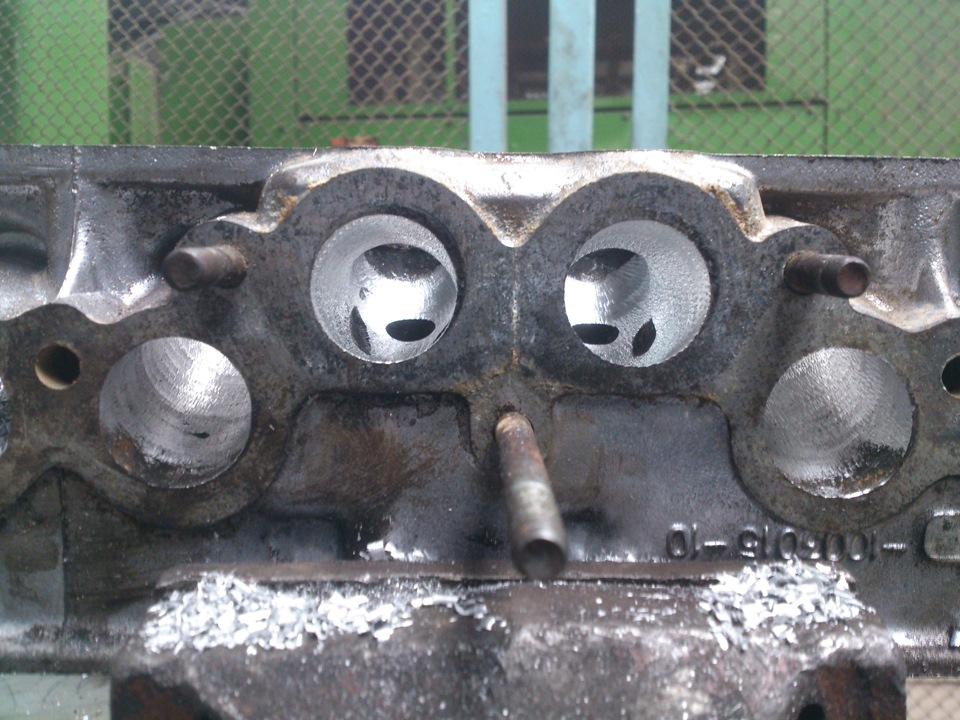

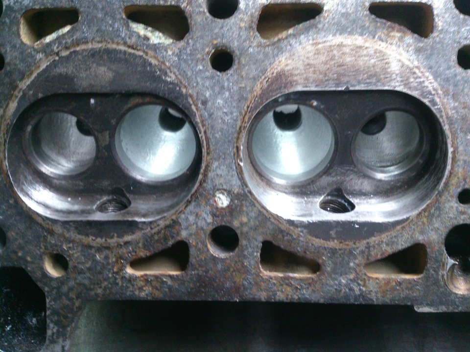

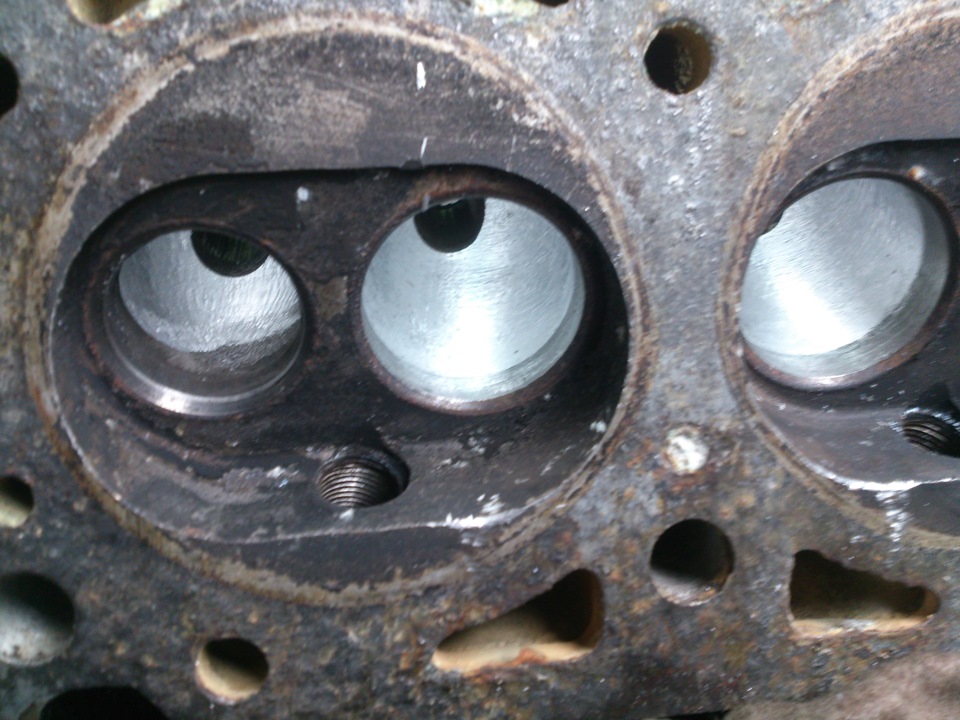

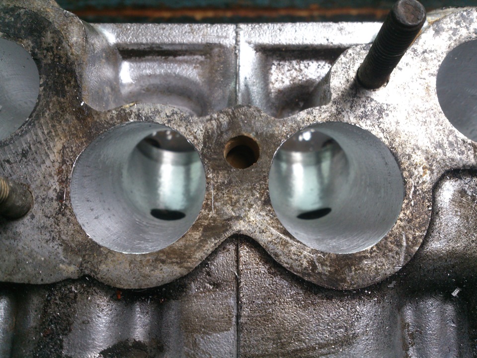

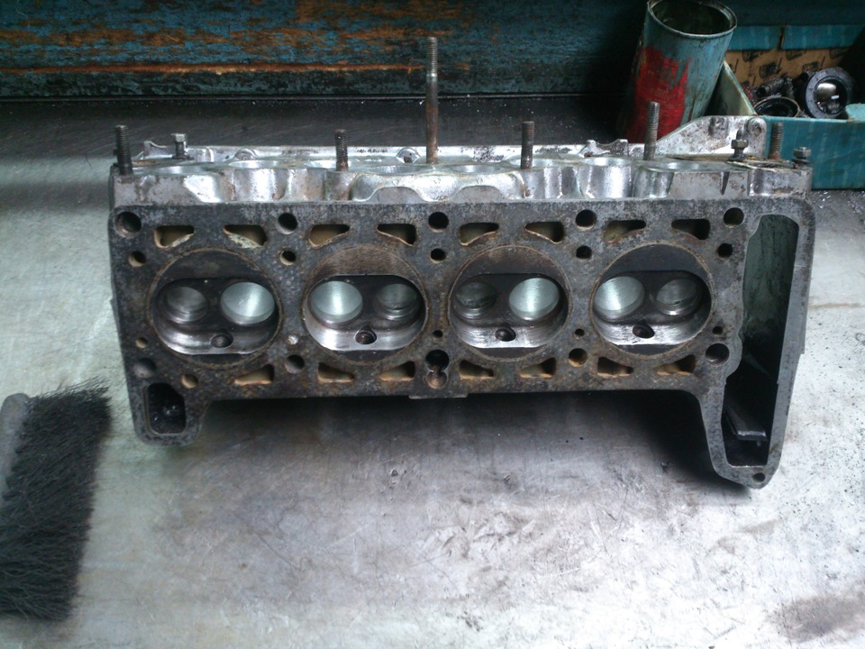

Недавно в руки попадала ГБЦ от 2101. Решил ее привезти в порядок и распилить) Ну а что? тема конечно не нова, но когда нечем заняться можно и побаловаться))) Вообщем что получилось, каналы: впуск 34мм, выпуск 31, седла: впуск 34мм, выпуск решил не трогать, ибо точу седла шаровоми фрезами и самый маленький шарик у меня 29)) не стал рисковать…не хочется портить бошку, оставил для надежности как есть)
