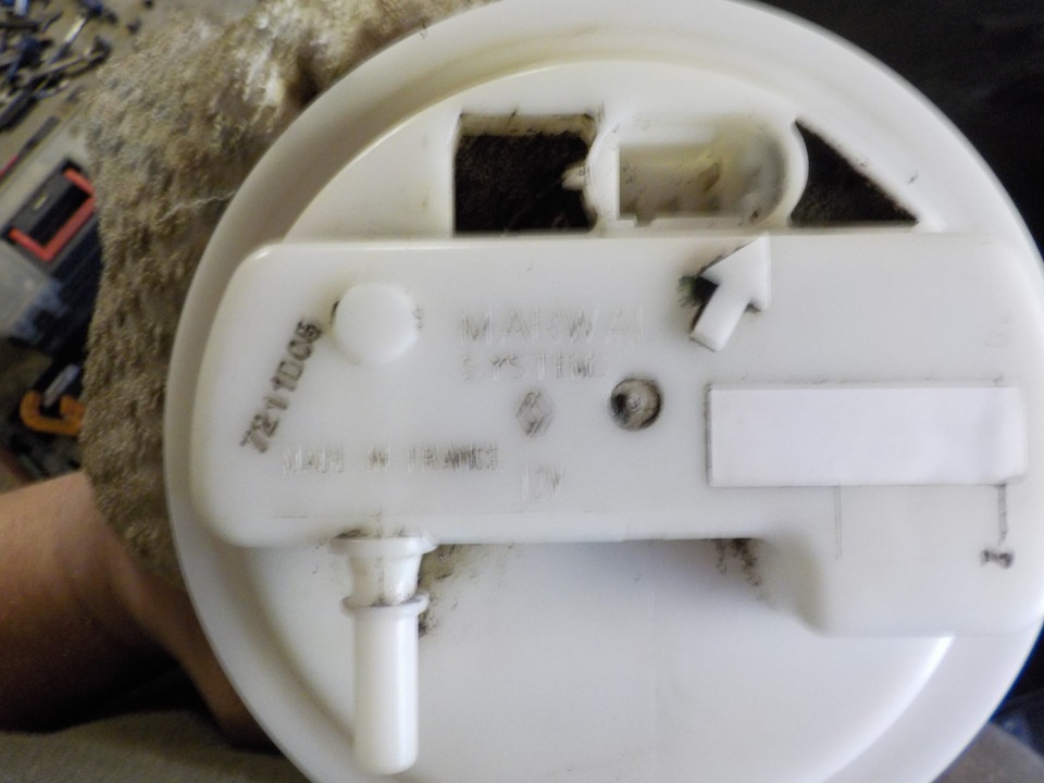

Вот настал ремонт подвески при пробеге 160 тыс. Передние ставил на 87 тыс, а задние 91 тыс до 160 тыс дожили только задние. В процессе ремонта был для профилактики заменен бензонасос. Поменяны передние колодки, масло, чистка дроссельной заслонки, замена датчика холостого хода на ERA.

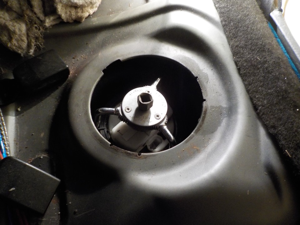

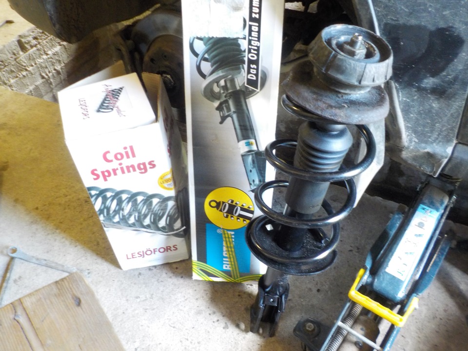

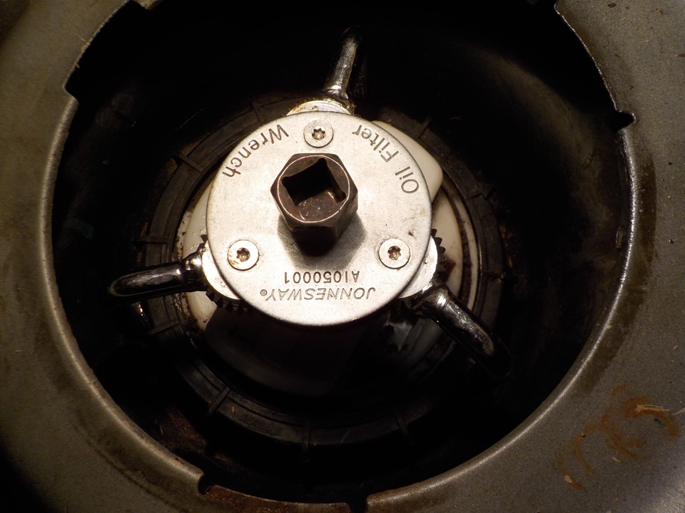

Приветствую. Отличная работа. Гениальное решение выкрутить бензонасос с помощью краба, я откручивал ручками старых ножниц по металлу, возьму на заметку. Готовлюсь к подобному ТО, поэтому опять есть к Вам ряд вопросов. 1) Какой фирмы новый бензонасос? 2) Насколько я понял на 91тыс. поменяли задние амортизаторы на Nakamoto S100032, как они поживают? Пружины задние до сих пор родные? В каком состоянии верхние и нижние опоры задних пружин? Сайлентблоки задней балки не меняли, в каком они состоянии? 3) Почему решили заменить датчик холостого хода и почему на ERA? 5) Почему выбрали Bilstein VNE-C246? Подскажите, пожалуйста, чем отличается пружина Lesjofors 4017000 от пружины Lesjofors 4017001, и возможна ли равноценная замена этих пружин на Kilen 11800 и Kilen 11801? А какие выбрали Вы? Какой фирмы установили пыльник-отбойник? Какие передние аморты ставили на 87тыс. и как они себя показали, меняли ли с ними опоры, пыльники и какие? 6) Заметил новую гайку ступицы, меняли ступичный подшипник, какой? Чем смазали опорный подшипник SNR? Пользовались ли графитовой, медной или др. смазками при замене тормозных дисков и др. узлов подвески? Как показали себя Textar? Какие поставили новые колодки? Менялись ли у Вас втулки и стойки стаба, на какие? Я менял год назад на 92тыс. передние аморты на Bilstein VNE-C246, пыльники и опоры Sasic, угораздило по незнанию поставить опорные подшипники Asam-Sa, буду перетрясать скоро всю подвеску обязательно заменю на SNR. Хотя вот www.drive2.ru/l/5025280/ Хрущёв в комментах все кулаки о трибуну разбил, утверждая, что лучше Asam-Sa нету лучше расходников для Логана, мож где-то у цыган берёт прямые поставки из Румынии… Ну так вот, наездил я на Бильштайнах 31тыс. и думаю поставить новые пружины. Течей масла вроде нет, оставить Бильты ещё тыщ на 30-40, как считаете? И как Вам Bilstein VNE-C246 и Lesjofors, не жестковато? Ну и наконец почему данный отчёт оказался в блоге, а не пошёл в БЖ? Буду благодарен, если ответите…
1) Какой фирмы новый бензонасос? — Фирмы Bosh (производство Китай)
2) Насколько я понял на 91тыс. поменяли задние амортизаторы на Nakamoto S100032, как они поживают?- Нормально своих денег стоят, но все таки лучше покупать Монро, САкс, Боге или бельштайне они во много раз лучше . Nakamoto цена качество хороши задние понравились передние не выдержали и сдохли.
Пружины задние до сих пор родные?- Нет стоят с 60 тыс Фобос все окей на замену поставлю им Lesjofors с красной меткой.

5) Почему выбрали Bilstein VNE-C246? Купил на форуме драйва за сущие копейки))) Новыми.
Подскажите, пожалуйста, чем отличается пружина Lesjofors 4017000 от пружины Lesjofors 4017001, и возможна ли равноценная замена этих пружин на Kilen 11800 и Kilen 11801? Отличаются женскостью Lesjofors 4017001 красная метка. automotive.lesjoforsab.co….aspx?p=catalog&s=javacat
А какие выбрали Вы?- Lesjofors 4017001

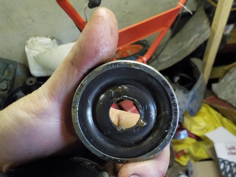

Какие передние аморт. ставили на 87тыс. и как они себя показали, меняли ли с ними опоры, пыльники и какие? ---- До 160 тыс стояли родной опоры, пыльники и подшипники стоек. Сейчас новый подшипники СНР, опоры Лимфердер, пыльники Сасик.

Чем смазали опорный подшипник SNR? — Смазка Шрус и не парился)))

Дружище огромное тебе спасибо, даю ссылку на твой пост по съёмнику кольца бензонасоса с помощью краба, надеюсь ты не против…
