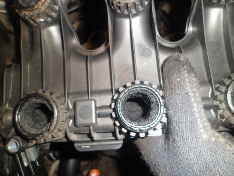

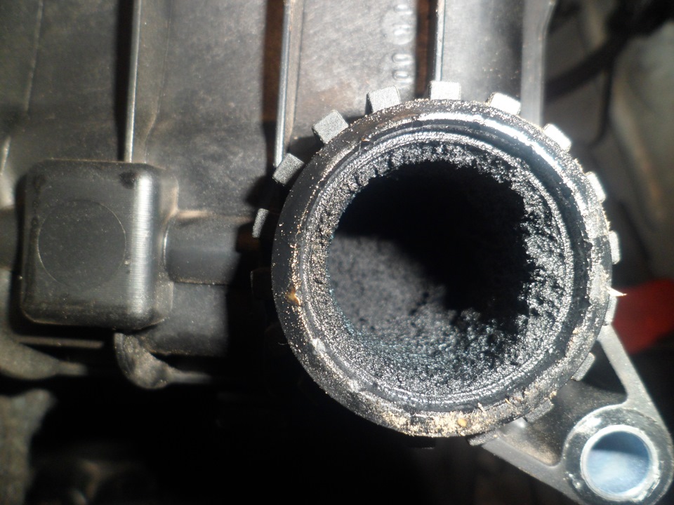

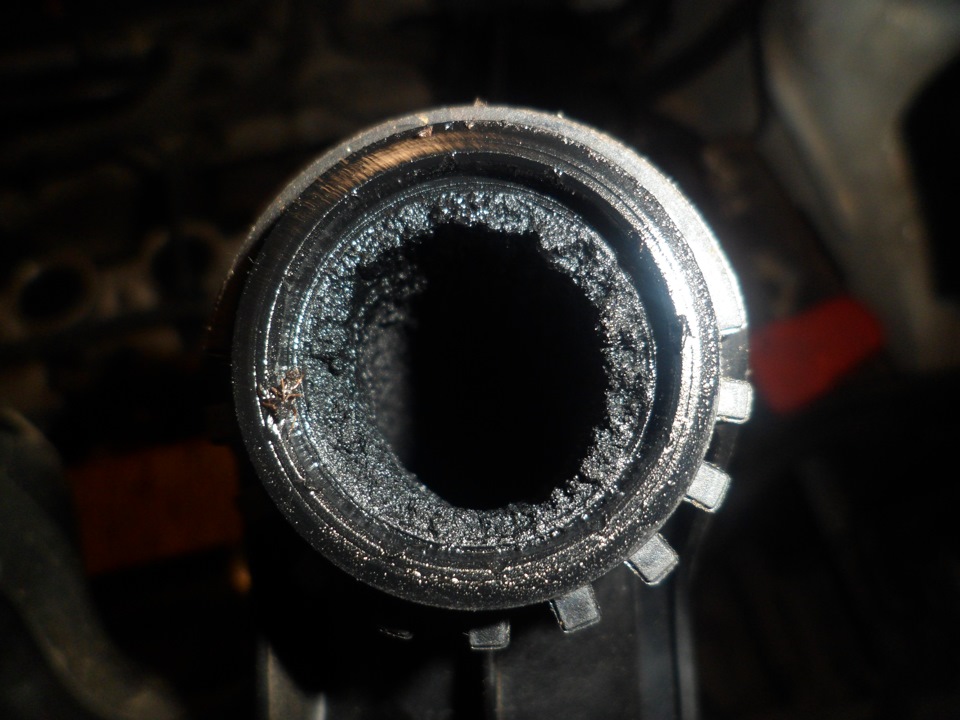

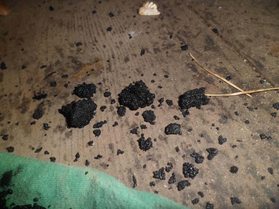

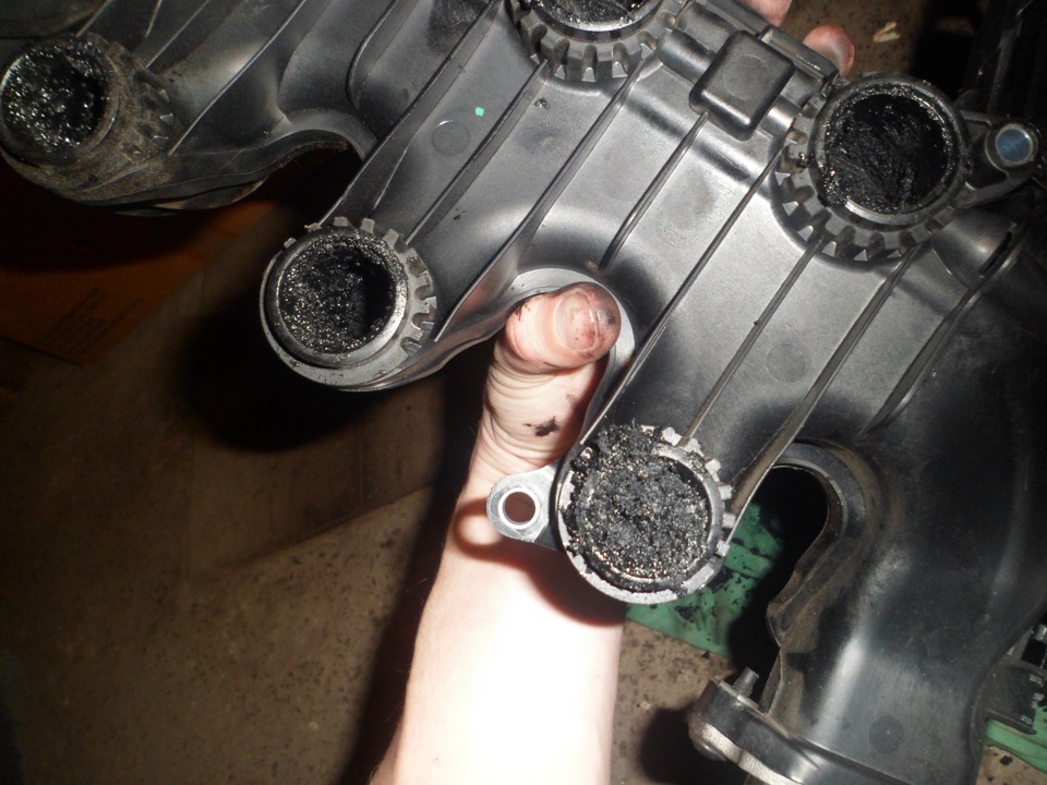

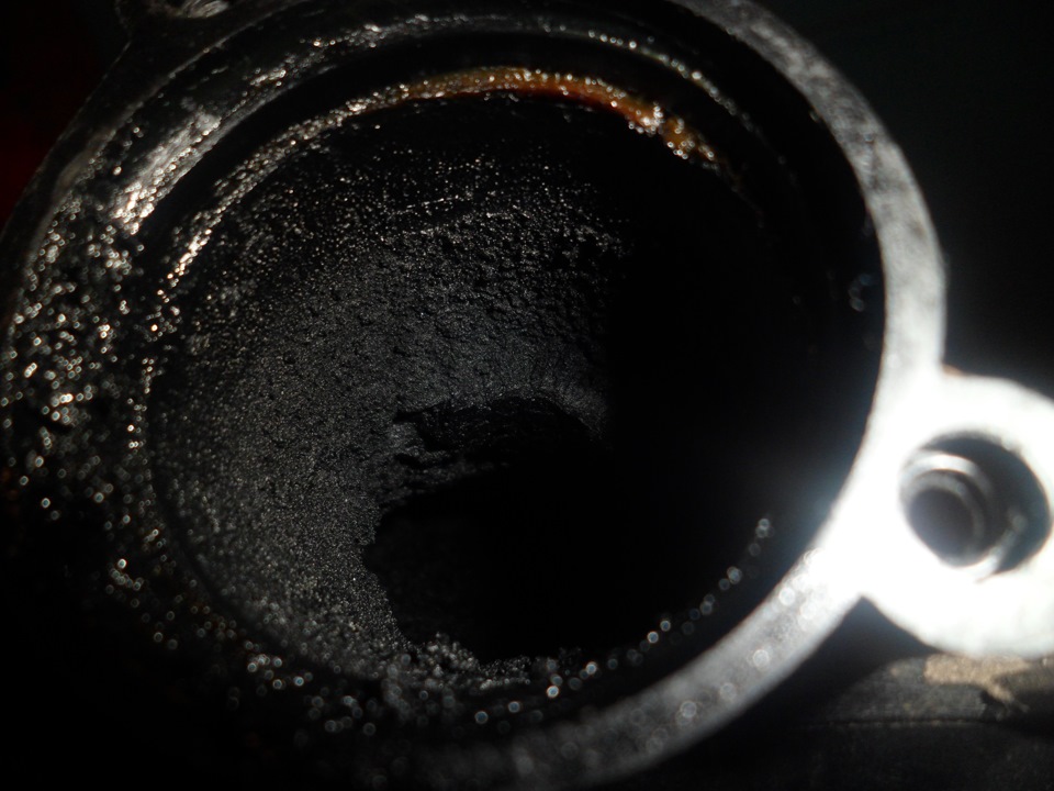

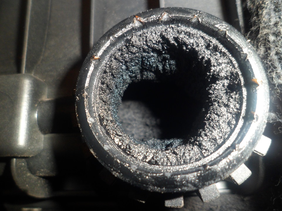

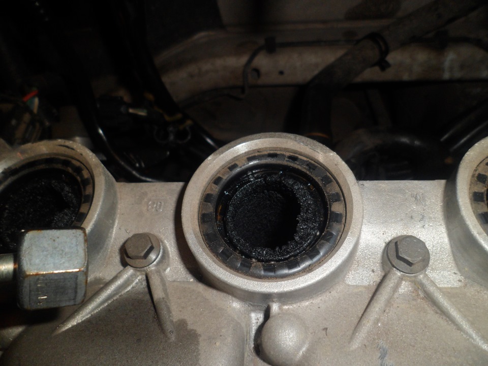

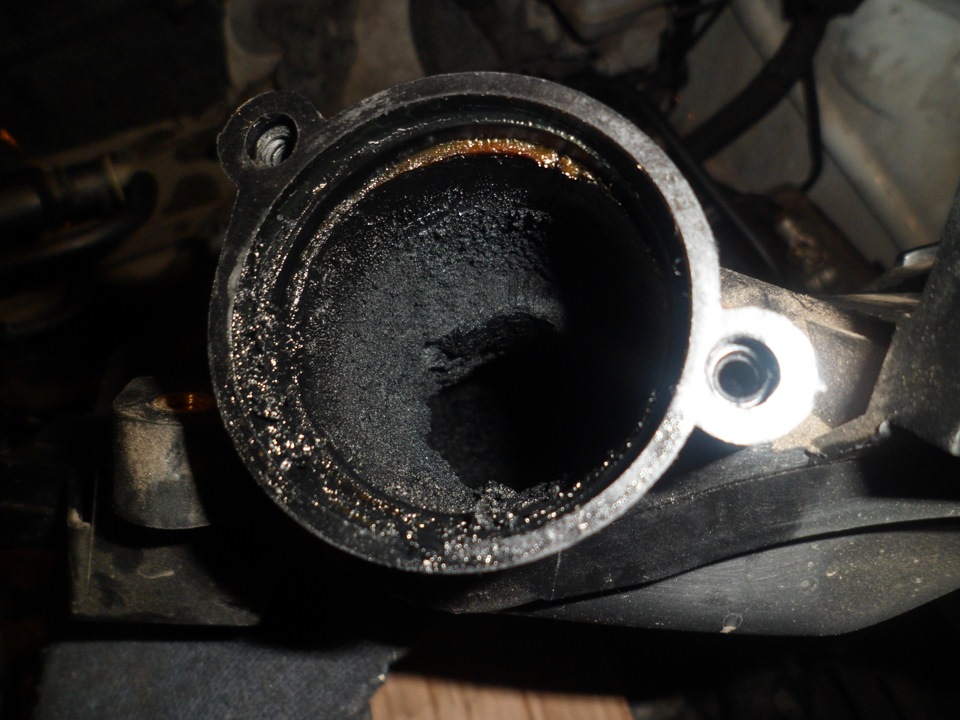

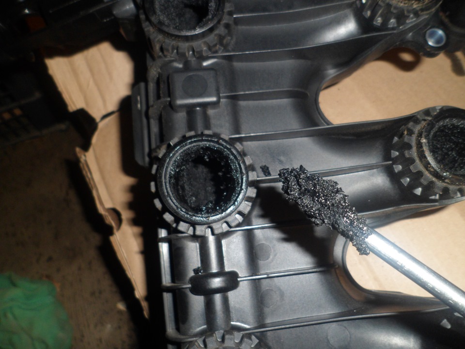

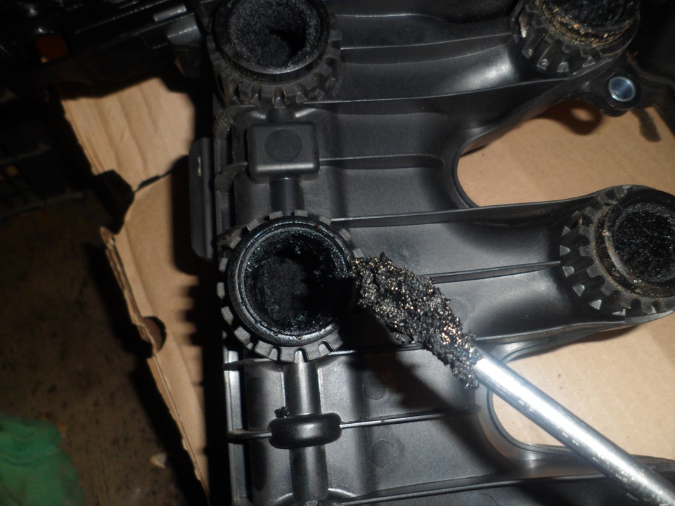

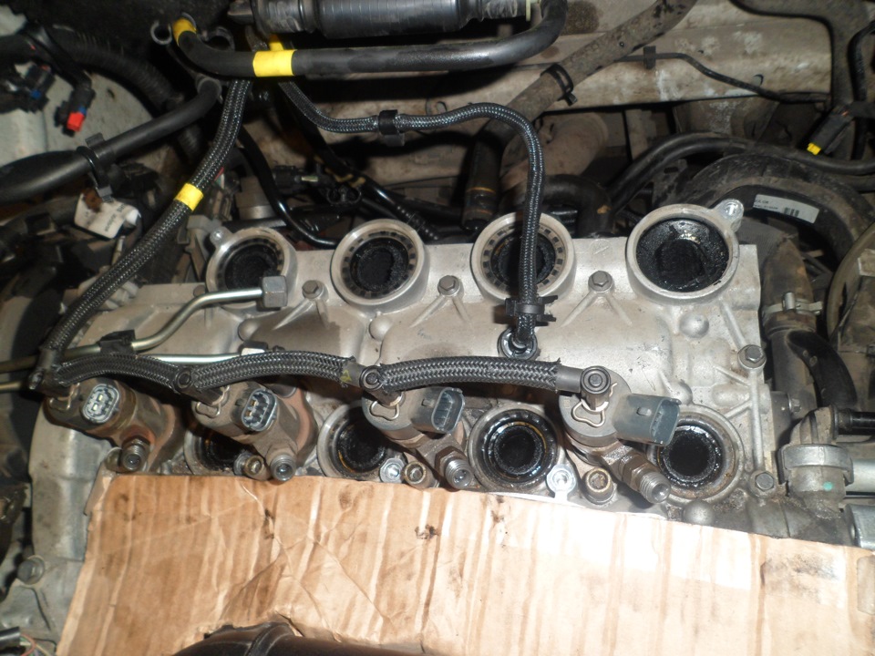

пробег с дня рождения 116тис на открытом клапане егр дышала 86тис решил посмотреть что и как чтоб все было на мази .
небойся мам первий раз разбираем…

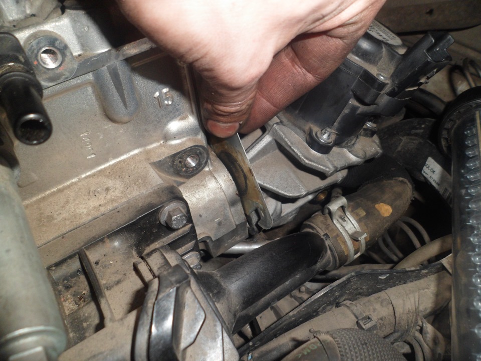

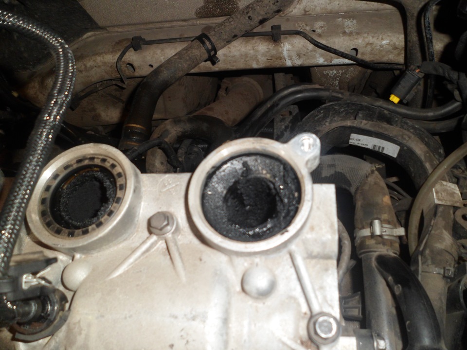

время разборки 1час

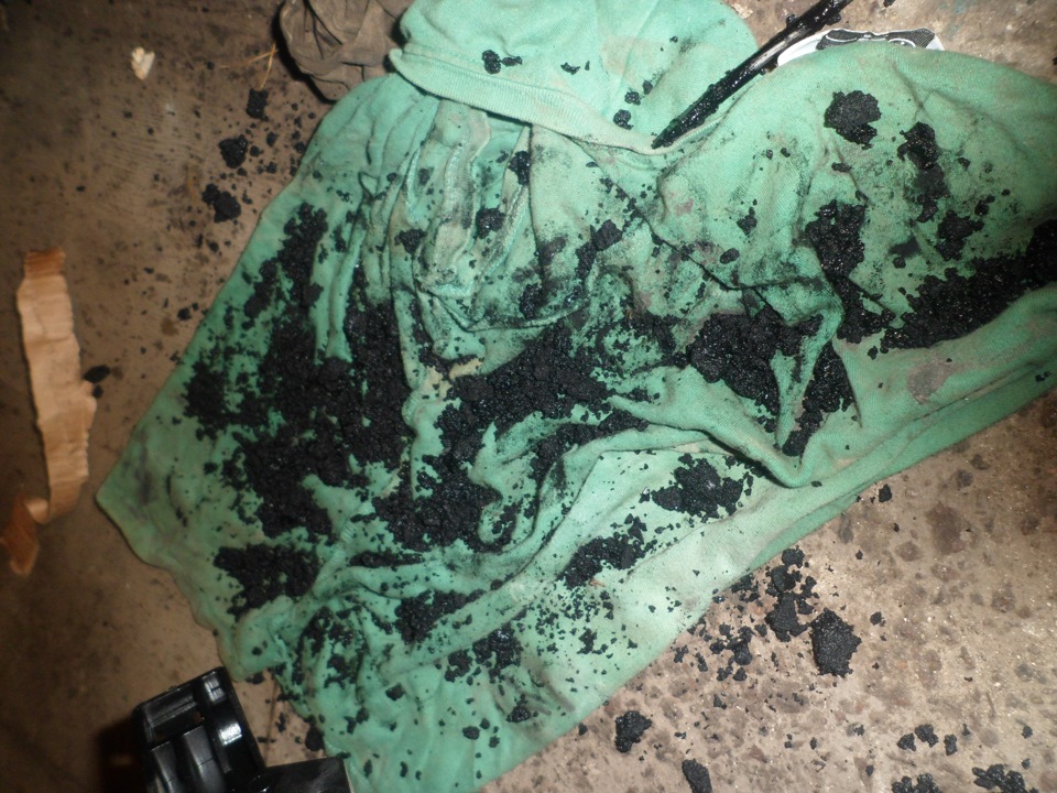

колектор на мойку отвезли +1день мойщик особо тупой оказался

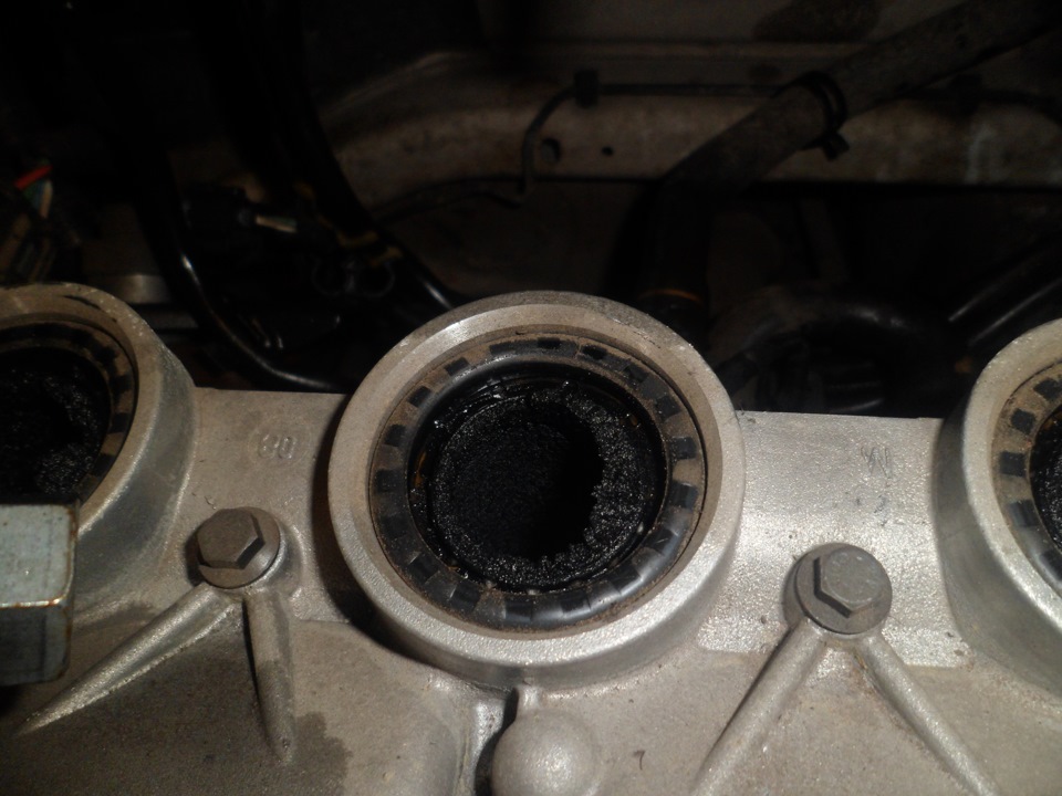

зборка +мойка некоторых деталей 2часа неспеша и качественно
завелась!
неожыдал)))шутка
особых изменений нет, машинка едет. сначала чувство что рвет как бешеная, но вроде без особых изминений пусть дышать всем будет легко и свободно!
P/S свечи накала проверил 3 нерабочие будем проводить замену!
рекомендую хорошие перчатки а то руки прятаю в карман и Valvoline EGR & Turbo Cleaner
www.ebay.co.uk/itm/Valvol…ores-Engine-/331079564668 или www.real-avto.com.ua/part…dturbocleaner04/?search=1
на ютубе смотрел видио решил испитать результат превосходит ожидания, но нужно проветривать помещение тошнило очень долго и тупо.совет -недышать временно !

Впервые вижу столько сажи в впускном коллекторе.
сажа непопадает в колектор, и в двигатель
