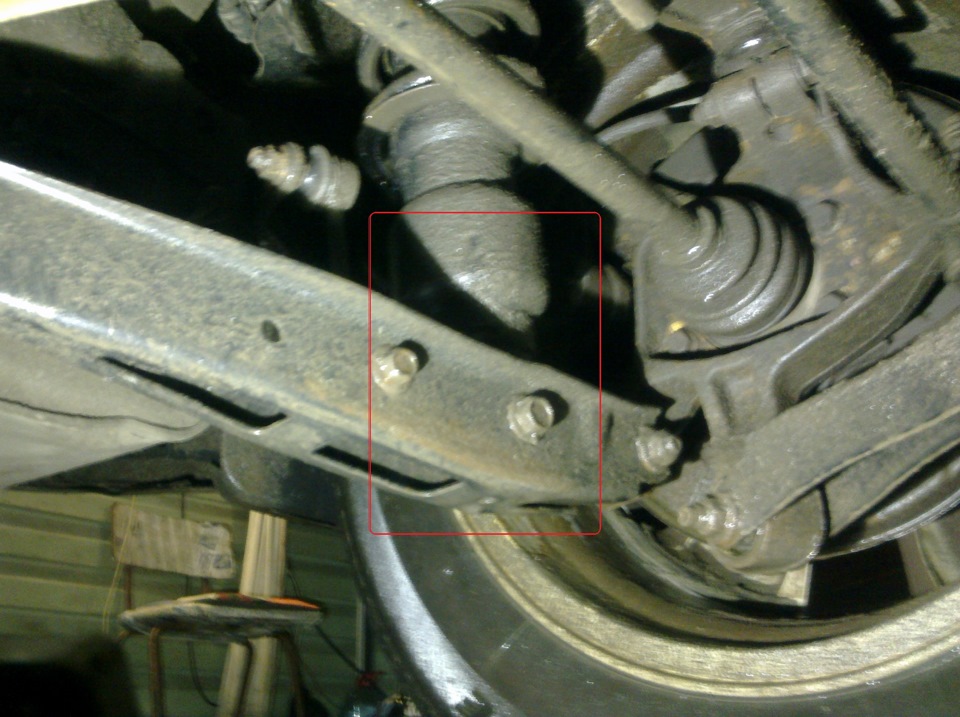

В марте 2015 года начали скрипеть сайлентблоки. Пробег 66 т.км.
В "гаражном" сервисе заменили:
SUBARU 26697-AG000
РЕМ. КОМПЛЕКТ ЗАДНЕГО СУППОРТА 26697-AG000
NIBKPN7501
Колодки тормозные дисковые PN7501 зад
NIBKPN7460
Колодки тормозные дисковые PN7460 перед
SUBARU 20257-XA000
Сайлентблок задней 20257-XA000 комплект
SUBARU 20414-AJ120
ВТУЛКА СТАБИЛИЗАТОРА \ RUB BUSH STABI D2 20414-AJ120 комплект
SUBARU 20464-SC010
ВТУЛКА СТАБИЛИЗАТОРА ЗАДНЕГО 20464-SC010 комплект
С запчастями ремонт обошелся в 20 т.р.
