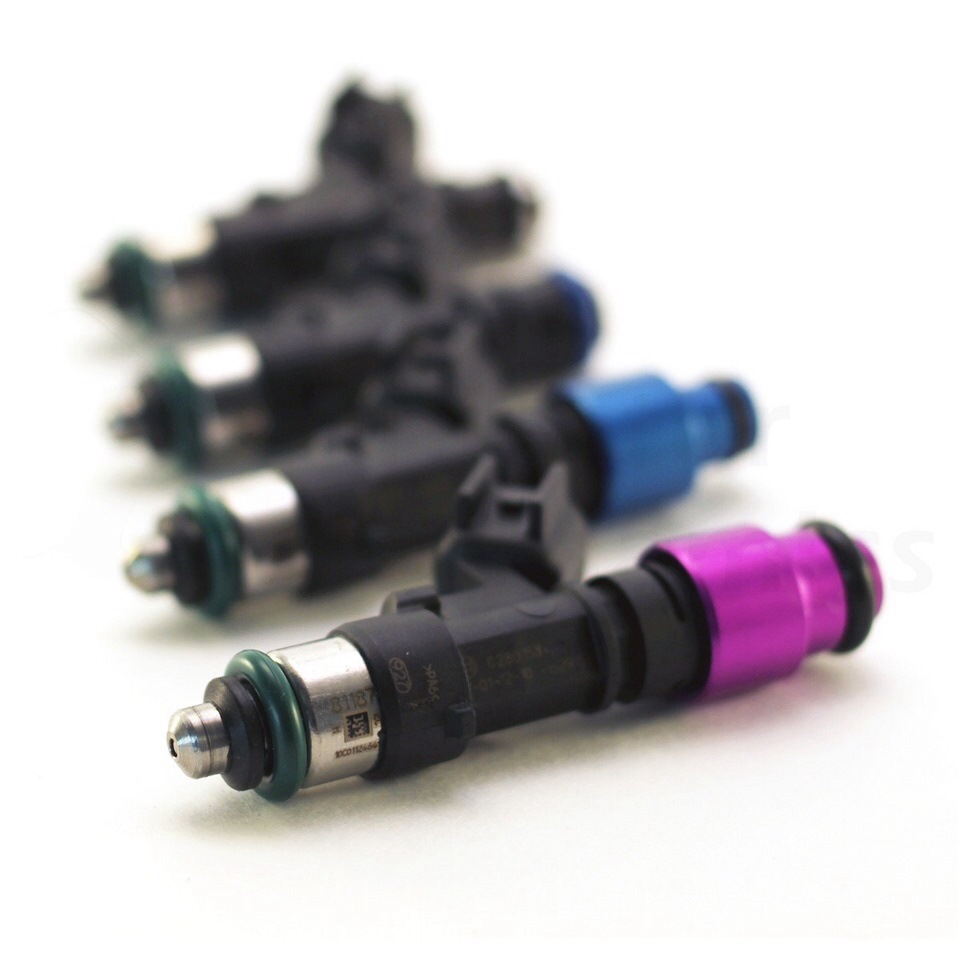

— Топливная форсунка Honda Civic, ничто иное как кран. Да, это кран на который подается напряжение 9-15 вольт, катушка электромагнита притягивает иглу и топливо, факелом, выходит из нее. Форсунка это так же и соленоид.
• ПАРАМЕТРЫ, СВОЙСТВА, ЗНАЧЕНИЯ:
— Топливная система большинства овощных Honda Civic состоит из топливного бака (45л), топливного насоса, линий подключения, топливного фильтра, топливной рейки, самих форсунок, и системы «обратки» с клапаном. Топливо из бензобака подается топливным насосам по топливо проводу в топливную рейку (через фильтр). На топливной рейке установлен регулятор давления NR-1 (Fuel Pressure Regulator — FPR), в большинстве случаев его хватает, он устанавливался на большинство двигателей, но с разной системой крепежа. В общем топливо поступает в топливную рейку под давлением около 3 Бар (3 атмосфер, 3000 мБар), если давление выше то клапан FPR NR-1 выкидывает излишки в «обратку», из «обратки» топливо поступает в бензобак.
Значение форсунок вроде 190, 240 (180, 235) и тд. показано в кубических сантиметрах. Полное обозначение выглядит так 240 cc3bar, тоесть форсунка за 1 минуту при давление 3 бара (это нормальное давление большинства насосов) выбрасывает 240 кубиков жидкости.
— Если раньше стояли форсунки 190, а вы хотите установить 240 просто их заменив, то нужно задать себе вопрос. Зачем? 190 форсунки не работают на 100% даже при полной нагрузке двигателя, то есть имеется запас в 15%. Да я соглашусь что если бы у вас увеличился объем или вы поставили нагнетатель воздуха (турбина) то замена форсунок нужна. А так вы получите лишний расход. В программе компьютера написано что допустим при 450 мБар (45кПа), форсунка 190 должна работать всего 100мс, заменив ее на 240 вы не изменив время открытия в топливной карте получите чрезмерно богатую смесь. Это тоже самое что вас попросили бы открыть большой и маленький кран с водой одновременно, на одно и тоже время, как вы думаете где расход будет больше? Обдумывайте замену форсунок тщательно. Если у вас нет диностенда и\или демона для настройки типа Moates или Hondata я не советовал бы менять форсунки.
— Не маловажным параметром форсунок является сопротивление, необходимо чтобы сопротивление форсунок новых и старых было одинаково. Для этого по "модному" покупается ResistorBox (30-100$). А по нормальному мощные керамические сопротивления(0.5-5$). Если не сбалансировать сопротивления с мозгом, то есть вариант что выходы мозга на форсунки сгорят. Низкоомный форсунки 2.5-3 Ома, Высокоумные 12Ом. Опасность именно в низкоомных, конечно они высокопроизводительные но нужен дополнительный контроль. При 50% нагрузке 2.5 Ом (низкоомные) форсунке на 7 минуте, при работе на 6000 оборотах двигателя мозг начинает гореть, температура ключей (транзисторов) составляет 170-200 градусов Цельсия, в обычном состояние это 60 градусов. Обычно используются транзисторы типа STA413A, STA464C работают максимум до 150 градусов, дальше либо параметры уходят, либо корпус разрывается.
