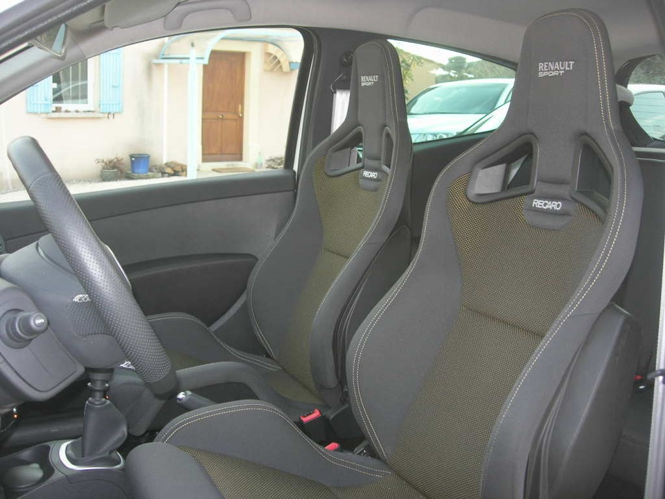

Какой астравод не мечтает о большой и чистой любви сидениях от J OPC? Наверное только мертвый астравод. Но не будем о плохом.
Майские праздники медленно подходили к концу и остаток их я планировал провести с пользой для здоровья, а именно в алкогольном угаре. Но позвонил Павел Hitchkok и попросил помочь забрать сидушки из транспортной компании. Дорога Нефтеюганск – Сургут – Нефтеюганск пролетела незаметно, правда потом я заметил что когда при погрузке освобождал багажник я профакал свою модную гаражную робу… Но это мелочи жизни.
Как вы наверное уже поняли, этой записи бы не было, если бы сидушки вставали бол-он. Итак поехали.
Для начала предстояло разобраться с ремнем безопасности, если кто не знает в GTC он вторым концом растет из порога, а в 5D версии из сидения, причем варианта его произрастания 2: трос и проушина… GM такой GM…
В нашем случае была проушина. Свап начали с пассажирского сидения, чтоб в случае чего оставалась возможность перемещения на авто.
Сняли сидение, разобрали обшивку стойки и начали искать куда пересадить ремень. Решение нашлось относительно быстро – крепление ремня через стальную шайбу посадили на тот же болт что держит преднатяжитель . Предварительно по низу обшивки сделали пропил через который ремень будет выходить в салон, а жгут проводов пустили ниже проушины иначе при затяжке жгут бы повредило. Сразу скажу: данная проушина – самая крепкая часть в вашем авто, и разогнуть ее либо придать ей какие то другие формы у вас не выйдет. Лично для себя я бы заморочился с кастомным креплением и последующей перешивкой ремня под него (люблю когда все выглядит как с завода) но Павел сказал что и так оок.
Далее пассажирское сидение встало болт-он, и воодушевленные первой победой мы открутили водительское. Но тут печаль, уныние, боль и унижение нависли над нами… Под водительским сидением красовался разъем от Chevrolet Cruze…
Разъем сидений от OPC выглядит так
Как сообщают читатели есть еще третий тип разъема (используется на Cascada)
Тут мы поняли что попали. Но делать нечего, сидение было прикручено, а приборка настойчиво предлагала проверить подушку безопасности. Задние сидушки встали как и ожидалось без переделок. Далее был взят пятидневный таймаут на обдумывание.
4 дня были проведены с лопатой при помощи которой мы копали интернет вдоль и поперек в поисках распиновки, а самое главное разъема в полу водителя. Разъем был найден у одноклубника продававшего в разбор свою астру 5D (да как говорил выше, в 5D еще существует 2 варианта разъема водительского сидения), а распиновку нашли на дружественном британском форуме.
Вечер пятницы закончился в 4 утра со следующими результатами:
— Решено было подсаживать донорский разъем в параллель со штатным на случай какой нибудь НЕХ…
— Распиновки штатного разъема найдено не было, а шевролетовкая не подходила по расположению цветов и пинов
— Блок управления подогревом обоих передних сидений живет под водительским сидением, и если его не подключать, то жопа будет мерзнуть у пассажира тоже, а не только у водителя
Утро субботы было проведено с мултитестером (ибо цвета проводки в разъеме сидушки и в разъеме пола не совпадают. Однако цвета проводов штатного и донорского разъема совпали и после проверки было принято решение соединять по цветам. Вот несколько нюансов:
— Красно-фиолетовый провод остается незадействованным
— За питание блока подогрева отвечают красно-серый и черный провода сечением 2.5 мм2, их расположение можно определить по штатному разъему водительского сидения.
— Вторая пара красно-серый и черный (ответной части которым нет в штатном разъеме сидения) пойдет на управление насосами валиков сидалища/поясницы/спины
— Ток питания блока подогрева составляет 25-30 А поэтому просто скрутка тут не пойдет, нужно либо обжимать гильзой либо пропаивать (мы выбрали второй вариант так как гильз нужного диаметра не нашли)
— Как говорил выше сечение силовой проводки подогрева составляет 2.5 мм2 поэтому понадобится либо мощный 2-й паяльник либо паяльная станция чтоб пропаять силовую часть и не пожечь сигнальную (can-шина, концевик ремня, проводка подушки и т.д.)
Вот как то так выглядел производственный процесс
Как писал выше соединял все при помощи скруток с последующей пропайкой и с последующей изоляцией при помощи термоусадки. Так же дополнительно зафиксировали весь жгут изолентой. Результат на мой взгляд выглядит очень аккуратно.
Для пущей верности (ибо где и как хранились сидения мы не знали, было решено свапнуть блок управления подогревом
Ах да чуть не забыл, бабушка когда послушала чем мы собираемся заниматься у нее во дворе сделала вывод что немного магии Вуду нам не повредит
Так что Паша, если ты это читаешь и чувствуешь странный запах, вытащи амулет из под сидушки, думаю уже можно.
После подключения все заработало кроме валиков боковой поддержки спины (наверное амулет помог но не до конца). Их мы отремонтируем вот ЗДЕСЬ. Осталось наконец- то навести марафет в салоне, но этим уже займется сам Павел. Результат радует не только глаз, но и спину с сидалищем

ну вообще берешь лопату и копаешь интернет. только так. либо ищешь диагноста/электрика ОД и с 2мя VIN (донора и рецепиента) и бутылкой или конвертом чего нибудь идешь и просишь распиновку. скинь в личку фото разъема. от чего сидения купил то и на что?
вин сидений новых я точно не дам, не найду, взял с опель cascada, там разьем продолговатый такой и еще 3 рядом болтаются, я не сфоткал, они в гараже, я расстроеный пришел домой
3 рядом на водительском болтаются?
snickerz
посмотри на фото родного случайно не такой же как у тебя?
болтается один здоровый с пинами похожими на штатный разьем тока форма не та, и еще 3 отдельно, видимо подушка(в новом поляки демонтировали) и поясничный упор походу
нене. там блок управления подогревом с тремя разъемами в водительском. на фото увидишь. его сняли. остальное все в одном разъеме живет
Angry-Engineer
штатный я видел, совсем не то
90% что цвета проводов на твоих и на штатных седлах совпадают а значит можешь повторить наш путь. но лучше сфоткай
завра тебе в личку отправлю фото посмотришь

скажи мне пожалуйста, а реально будет такие сиденья в хонду аккорд запихнуть?))))
есть и подогрев и подушки, и надо будет сделать так чтобы на таких сиденьях все это тоже осталось и работало)))), еще и салазки скорее всего нужно будет переделывать…
реально это все?
ну если бы я занялся этим, я бы поставил 2 вопроса:
— подойдут ли салазки и насколько геморно их дорабатывать (у опеля спереди крючек сзади болт на каждой салазке)
— как система отреагирует на чужеродные подушки безопасности.
далее что точно придется переделать: штатный подогрев этих сидений управляется по can и его точно придется демонтировать вместе с греющими матами и ставить хондовский.
самое сложно в таком свапе будет подогнать крепление салазок к кузову, подогрев с проводкой переделать вполне реально считаю. Насчет подушки возможно тоже придется поставить хондовскую если была, если нет то тем проще. Сразу скажу разборка данных сидух дело веселое, ссылка в тексте
