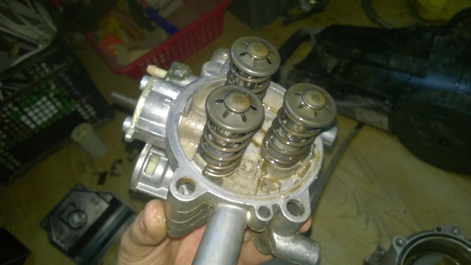

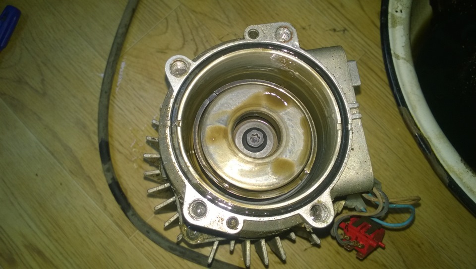

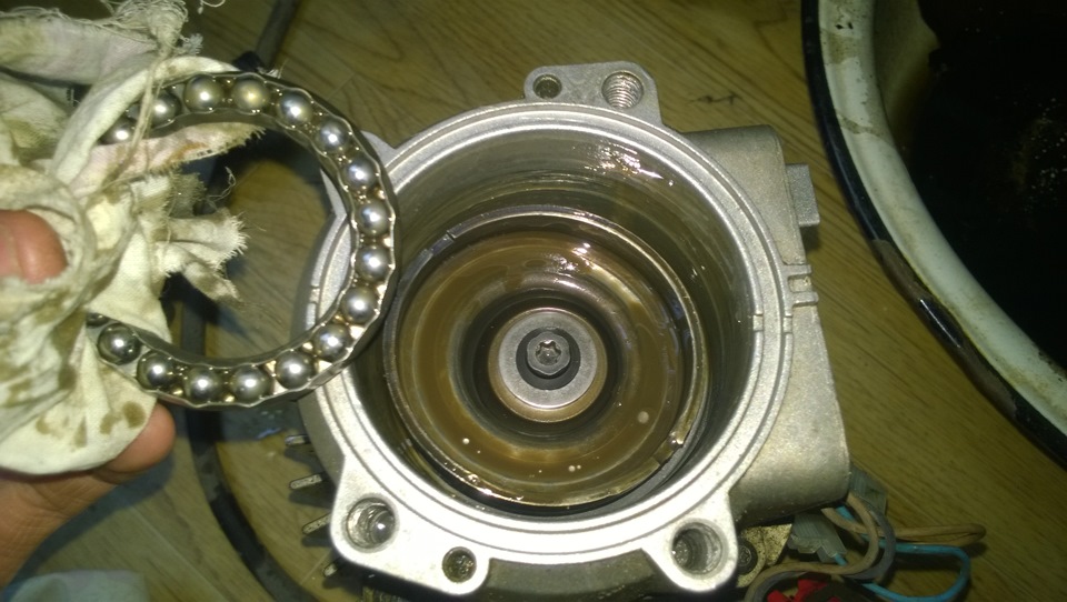

Пошел третий год со дня замены подшипники и масла в моей мойке, а общий срок уже перевалил далеко за 10лет)
Перебоев в работе никаких нет, единственное, что напрягало — подтеки масла. так что решил разобрать, посмотреть, что с подшипником и маслом.
Описание процесса разбора есть в моей предыдущей статье.
все хорошенько промыл, прочисил, залил новое масло и собрал. продолжает прекрасно работать)

У меня такой же. А что за масло и сколько его туда надо?
в принципе жестких требований к маслу там нет, просто смазка нужна. пойдет и моторное и трансмиссионное. я заливал мопедное. миллилитров 100-150 …
BERKUT280
А я моторку 5w30 из остатков (Castrol по-мойму). Надо бы конечно погуще, а то может и протекать такое жидкое. Была еще гидравлическое веретянка для домкрата, но решил моторку. Да и в падлу было закупать масло для этого, там надо-то чуть-чуть совсем.
