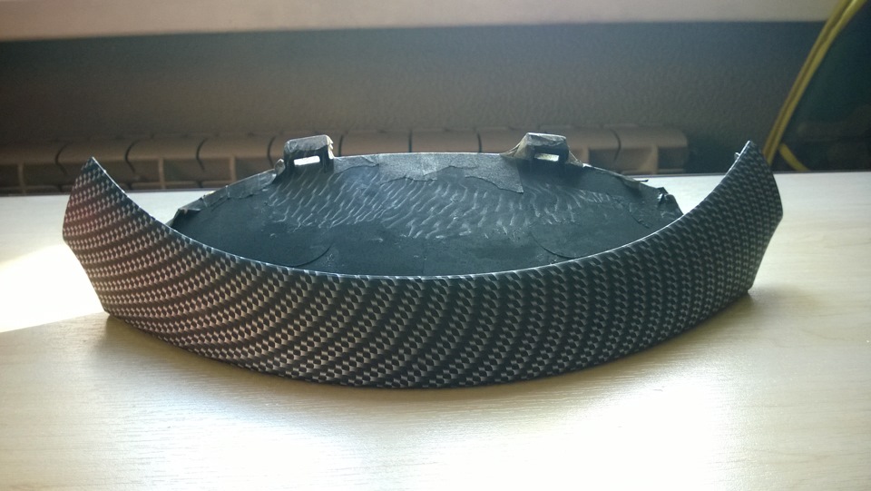

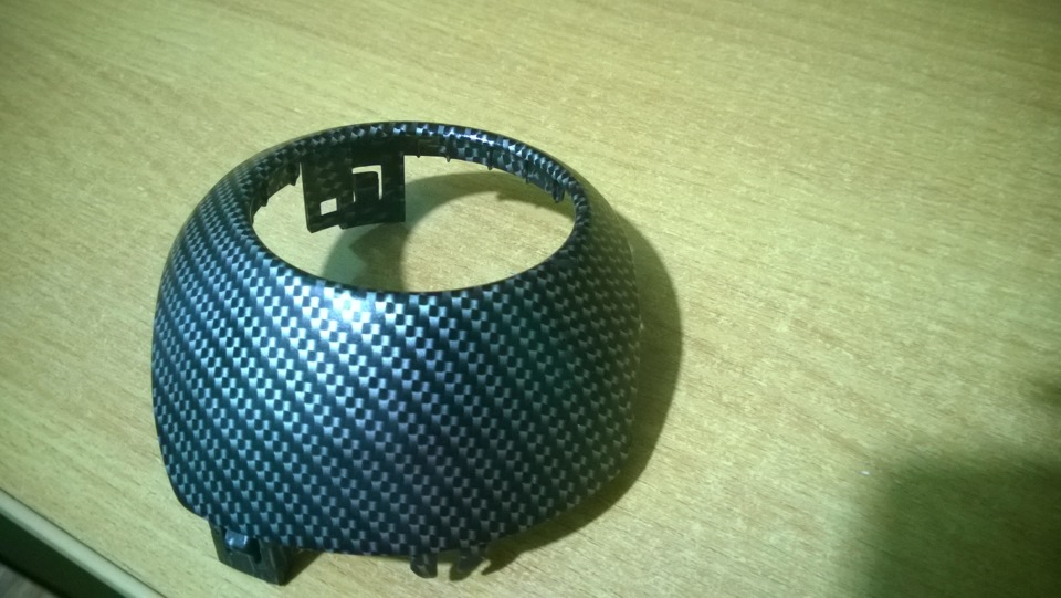

И так начнем, для начала берем деталь которую мы хотим закорбонить форма не имеет значения, так как детали у меня были все пластиковые то сначала их надо заматовать шкуркой это надо обязательно сделать или ничего не получиться пленка просто не ляжет и будет расползаться я это испытал на себе)))))
подготавливаем деталь
потом нужно нашу деталь обязательно обезжирить и покрыть грунтом, грунт я брал акриловый потому что во всех роликах в интернете по аквапринту а их я просмотрел очень много но об этом чуть позже, везде советовали грунт акриловый так как на него лучше ложиться пленка .
После того как деталь у нас загрунтована нужно положить еще базовый цвет но я этого не делал так как для карбоновой пленки желательно черный базовый цвет чтобы пленка была более яркой а грунт был у меня черный то я решил пропустить нанесение базового цвета.

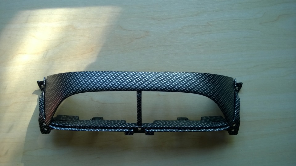

Размеряем пленку по нашей детали с зазором в 1.5-2см больше чем деталька.Готовим воду в тазике, измеряем температуру, все говорят что температура воды должна быть 27-30градусов у меня хорошо получалось на температуре воды 23-25 градусов.
Для распыления активатора я сначала использовал простой распылитель который нашел в хозяйстве у жены))))Но с ним лично у меня получалось плохо может конечно это у меня не так заточены руки но получалось отвратительно, распылитель активатор распрыскивал не равномерно и капли падали на пленку а это не желательно((((
Я нашел другой выход ))))распылитель наверное используют больше всего для орошения цветов но он подошел и мне ))))

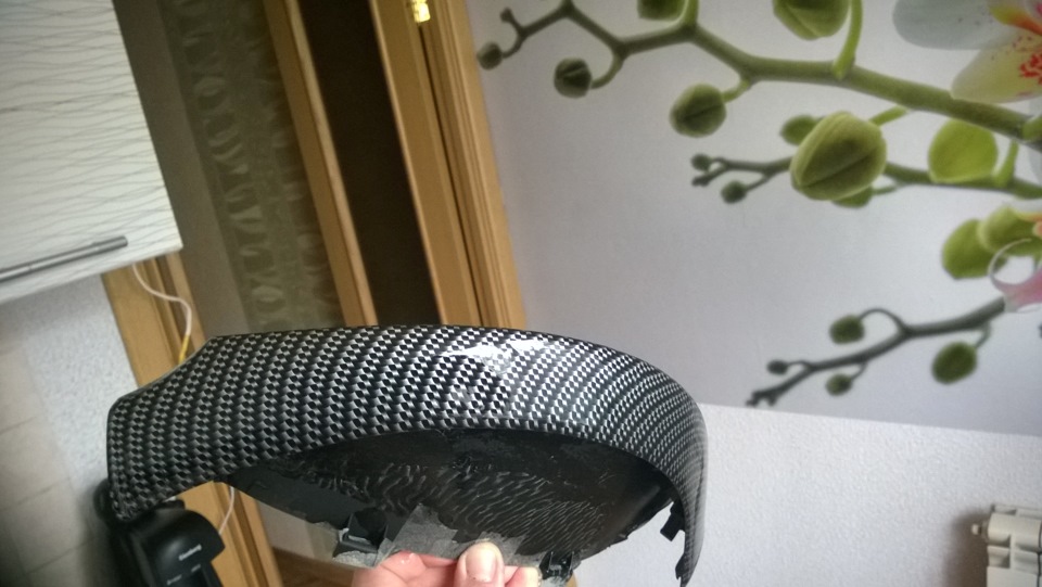

И так, набираем воду в тазик с температурой 23-25 градусов и кладем аккуратненько пленку на воду, ждем примерно 2мин и сверху наносим активато, пленка должна стать однородной с водой, должна быть гладенькой без пузырьков и складок.
После того как нанесли активатор я ждал 10-15 сек и медленно под углом 45 градусов погружаю нашу деталь потом убираем сверху воды остатки пленки и достаем нашу детальку ))))
После того как нанесли пленку на деталь по технологии нужно смыть водой сопли что остались на поверхности нашей детали, я пробовал смывать несколько раз сразу но ничего не получалось у меня и рисунок расползался и приходилось все обратно шкурить и грунтовать, мой бардачок ощутил это на себе)))))
но потом в Youtube нашел видео "Олег Нестеров Брест" он та все доступно рассказывает про аквапринт и какие могут быть косяки и как их исправить, и после просмотра этого видео где Олег говорит что после как нанесли пленку на деталь желательно дать пленки подсохнуть 10-15мин а потом замыть сопли и у меня все получилось)))))Пленка после выдержки 10-15мин не смывалась не расползалась и рисунок оставался четким.
далее даем детали высохнуть
После как все высохнет нужно покрыть лаком и заполировать но я пока этого не делал еще позже выложу фото заполированных деталей

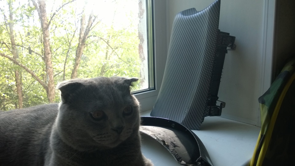

Респект! Отличная работа, подробный рассказ
Класс а особенно кот хорошо получился!
Молодец конечно, но на карбон это совсем не похоже.

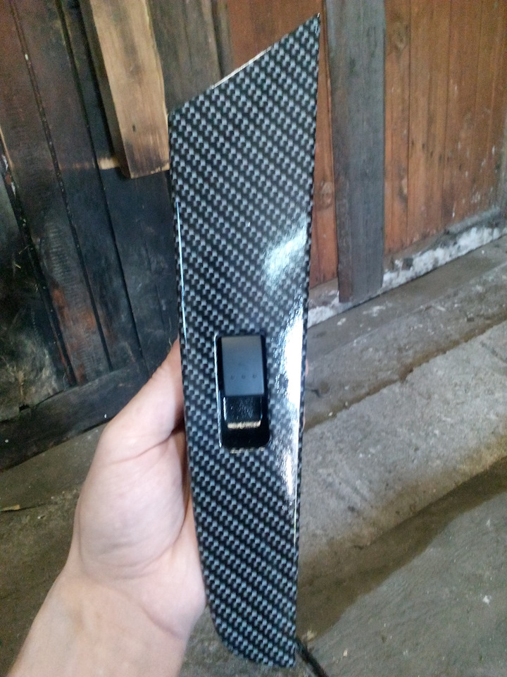

А каким лаком покрывать по технологии, что-бы защитить от истерания? Мне кажется сам лак будет быстро стираться от пользования.
