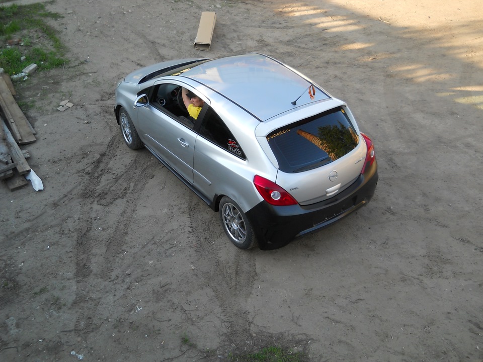

Как многие видели я изготовил реплику обвеса на Opel Corsa D

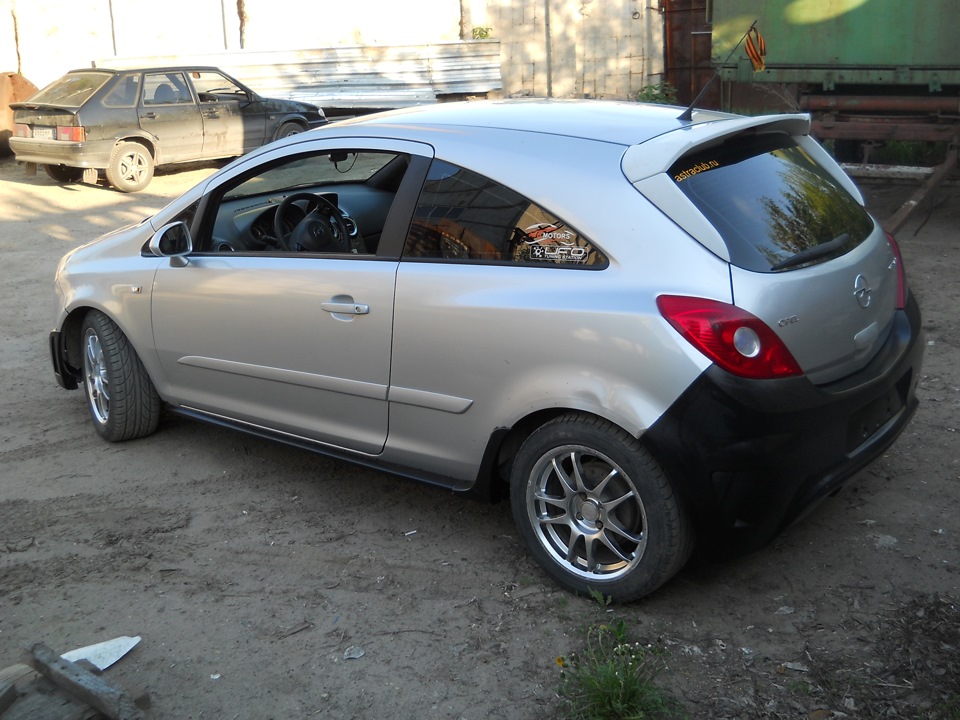

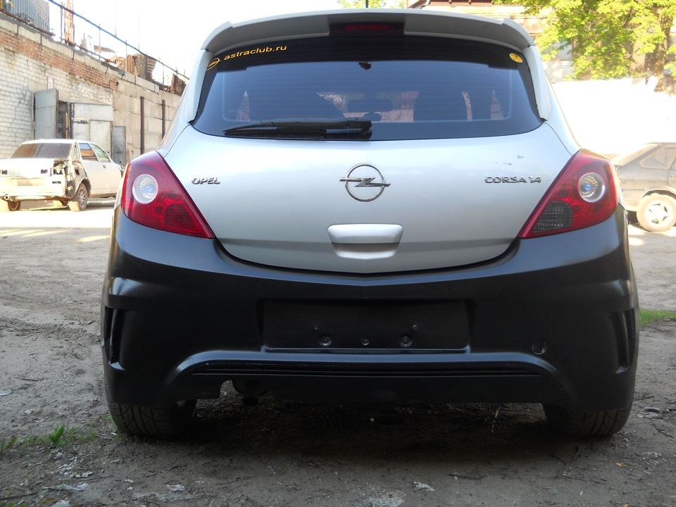

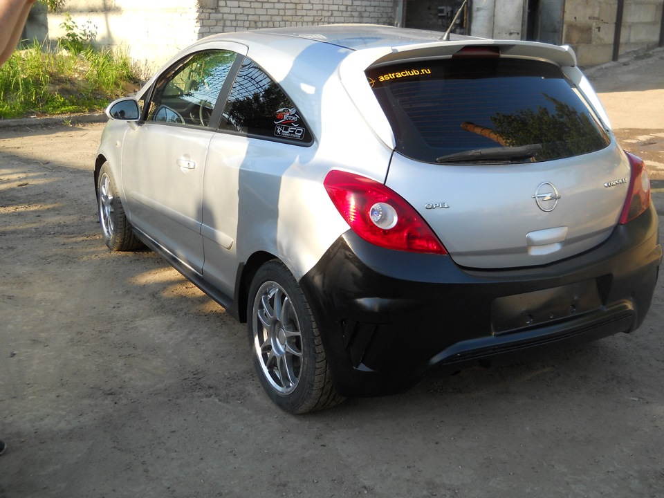

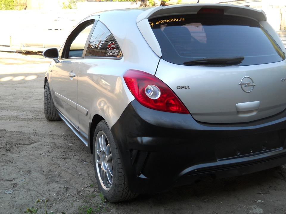

Задний бампер OPC 3D, изготовлен сразу с задним диффузором, также можно сделать без него

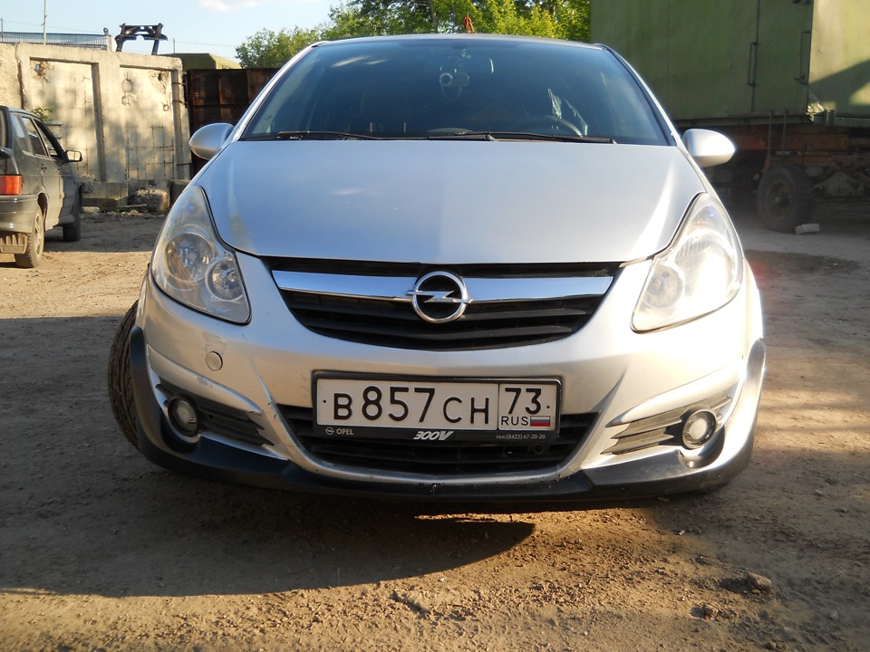

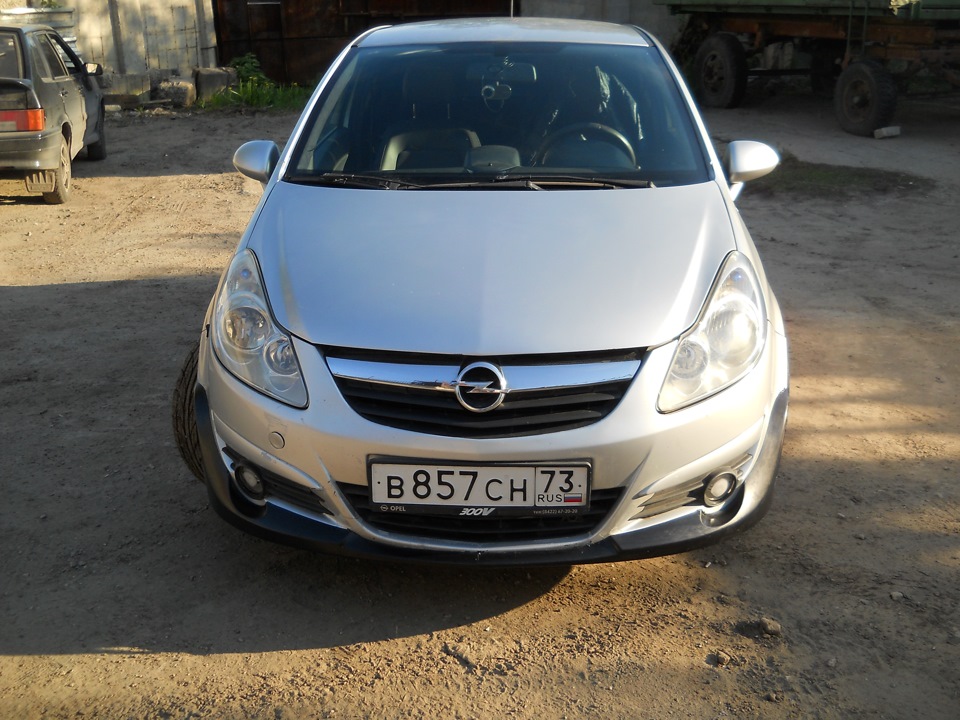

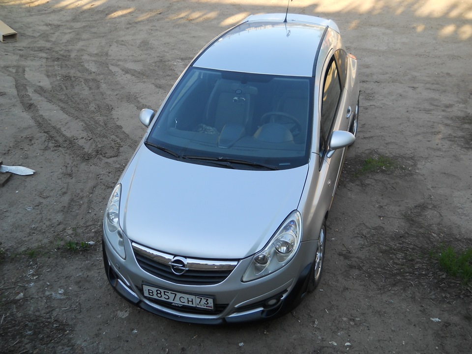

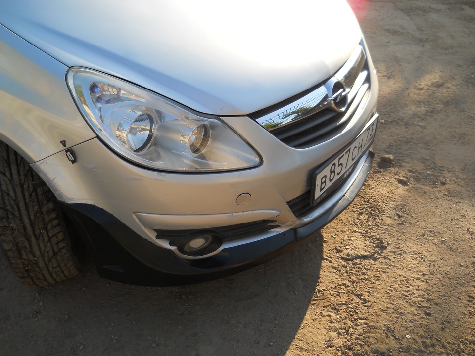

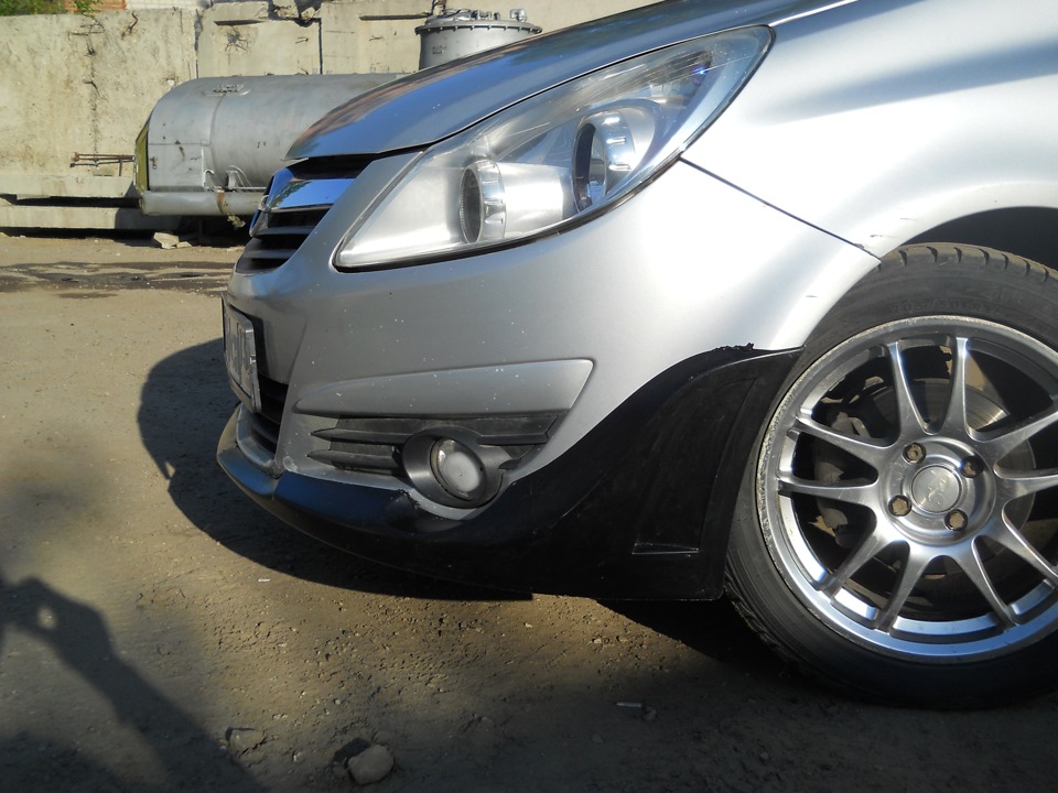

Передняя губа Irmscher подходит 3D, 5D
Накладки на пороги Irmscher 3D, 5D Состоят из двух частей, но задние части можно не ставить
Установка была примерочная, пороги и передняя губа были вклеены точками при помощи термопистолета снаружи
Передняя губа как и пороги не потребовали подгонки вообще
Задний бампер был установлен полноценно, он подгонялся в районе защелок, в том месте стачивалась лишняя толщина обвеса и делались пропилы под защелки
Также при помощи фена выправлялись углы в районе фар, они были утоплены примерно на 1мм — 2мм
Смотрите фото и делайте свои выводы=)))
На данном видео можно увидеть прочность и эластичность данного обвеса
Обвес не дает никакого занижения, мне очень понравилась как сидит и смотрится передняя губа, я прям в восторге=)))
