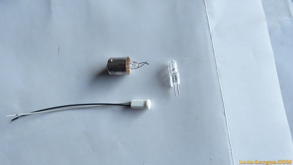

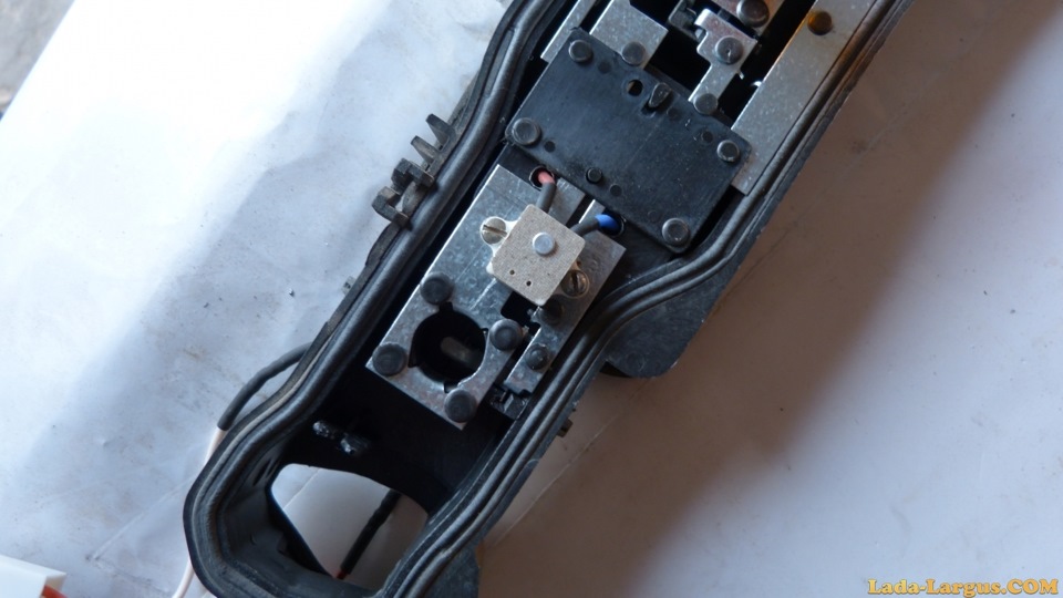

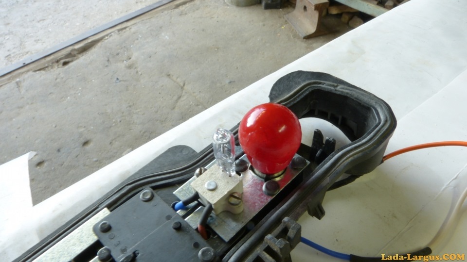

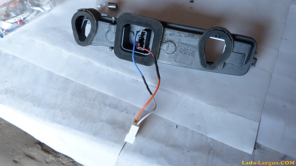

Итак расскажу как я реализовал свет заднего хода в заднем ПТФ. Идея сделать свет ЗХ синхронным слева и справа, сохранив при этом задний ПТФ на своём месте, давно сидела у меня в голове, но не мог придумать что туда поставить, пока не увидел в магазине электро товары галогенные лампочки G4. Дальше осталось приложить руки. Купил лампочки, 2 разных патрона к ним, в автомагазине взял фишки папа с мамой на 2 провода и понеслось.На фото думаю всё понятно:

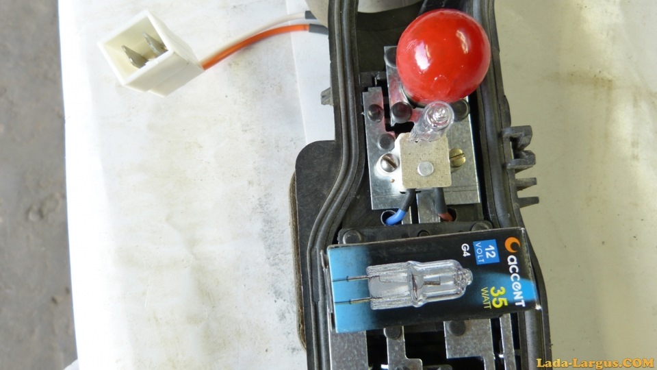

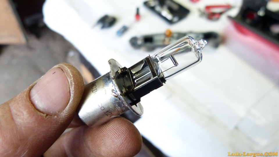

Раньше у меня в ЗХ стояла вот такая лампа:

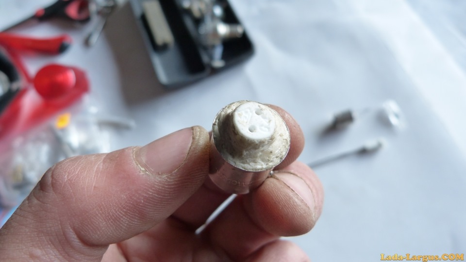

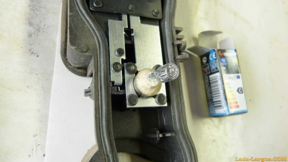

спаял из галогенки. Светит отлично, но слева такую не поставишь.Делаем новую лампочку для штатного фонаря ЗХ. Берём цокуль от обычной лампочки, патрон для новой галогенки и спаиваем их вместе. Пустоты заливаем клеем, герметиком и т.д. я залил жидкими гвозьдями.Получаем следующее:

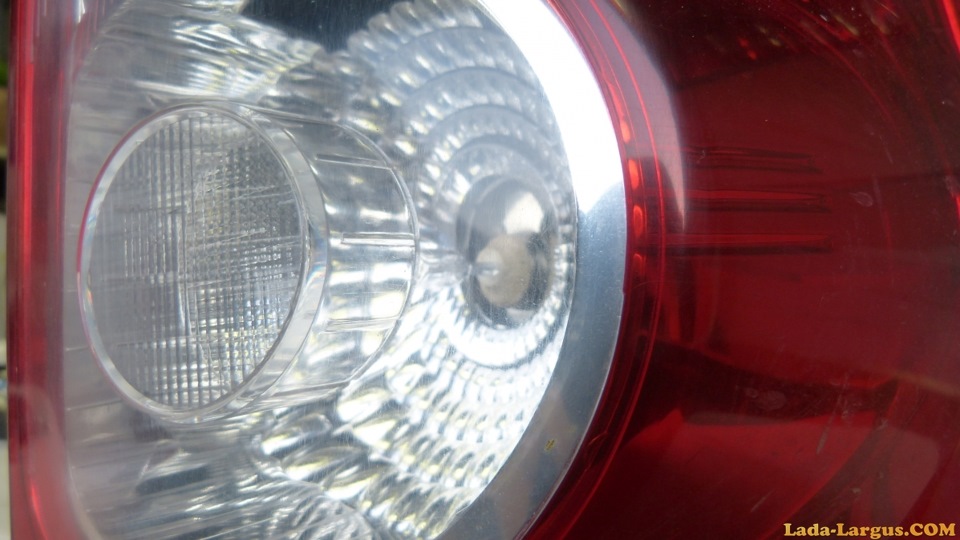

Вставляем в этот цокуль новую лампу и ставим в фонарь:
Теперь ставим фонари на место, подключаем питание, в итоге имеем вот это:
P.S: Лампочки брал по 35 Вт. можно и мощнее поставить, но думаю этого хватит. Чтобы не перегружать проводку был протянут провод от АКБ(через доп. предохранитель) и установлено реле. Провод тянул в гофре по левому порогу. Переход слева направо делал под накладками задних стоек и обшивке крыши.
Красный колпачёк снять не сложно. Сначало роняем в фонарь, потом тянем узкой стороной к себе(без фанатизма) туго, но выходит.
Красная лампочка в ПТФ — это временный вариант. Нужно заменить на светодиодную. А то когда горит ЗХ не много отсвечивает красным.
