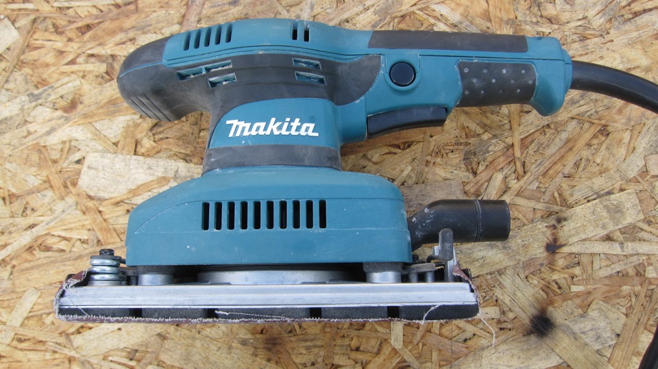

Виброшлифовальная машинка Makita BO3710.
Не могу себя назвать рьяным поклонником или фанатом Makita…далеко не все продукты этой компании мне нравятся по эргономике и функциональности…но нельзя не признать, что у Makita есть шедевры.
Makita BO3710 пожалуй не шедевр…это младшая модель компании…весьма бюджетная…но не смотря на это, в свое время я купил именно ее, хотя мог позволить себе и более дорогие модели.
Что меня привлекло в этой плоскошлифовалке?
Она очень легкая, тихая, с минимальной вибрацией и хорошей производительностью.
Да и цена приятная…что еще нужно?
Нужно БРАТЬ! )
Работает этот агрегат как правило с деревом, но и не жалею её, если надо шлифануть потолок или стены.

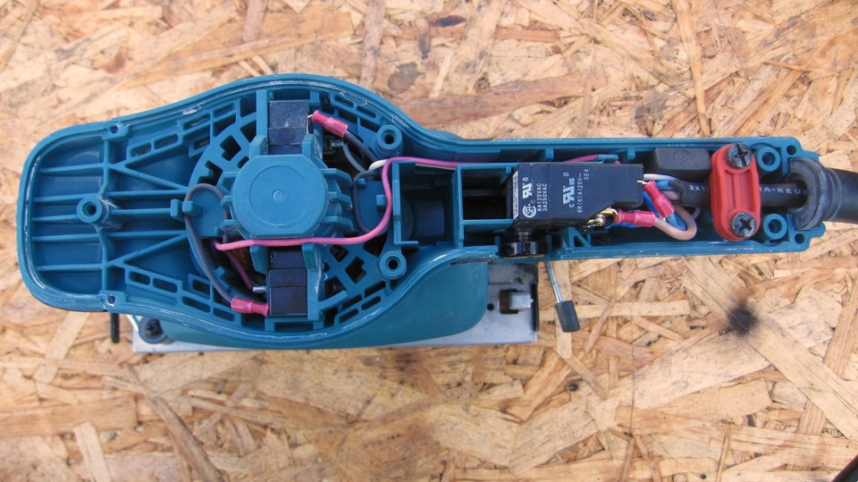

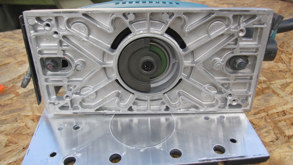

Вскрытие для осмотра, дефектовки, чистки.

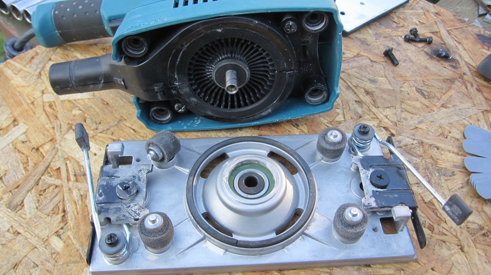

Сняв мягкий столик, получаем доступ к лабиринту пылеотвода, эксцентрик с подшипником защищен уплотнителем.
Разбираем корпус, электрическую часть.

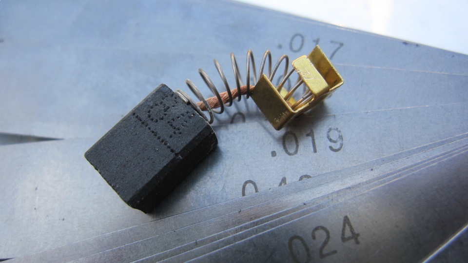

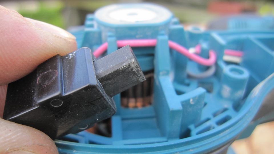

Сняв щетки, вообще, не смотря на неплохую наработку в моточасах, износа щеток и коллектора не замечено.
Конструкция щеткодержателей правда мне такая не нравится…щетки обычные, без защиты от выработки…учитывая что для контроля состояния щеток, надо снять часть корпуса, то это не очень радует…рано или поздно можно будет пропустить критический износ тоководов.

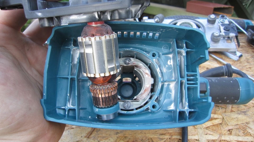

Надо вынуть якорь, для проверки состояния подшипников.
Все три подшипника в хорошем состоянии…исторически Makita на подшипниках старается не экономить, даже в бюджетных инструментах.
Это вызывает уважение.
Есть конечно небольшие люфты и чувствуется что внутри смазки минимум, но до замены еще им далеко.
Себе на память:
Подшипник опорного стола NSK 6202DW
Подшипники ротора-верхний 607Z, нижний NSK 6200DW.
Щетки 7.85х5.00х15.00
Как понятно из выше сказанного, все обслуживание свелось только продувке и снятию нагара с коллектора.

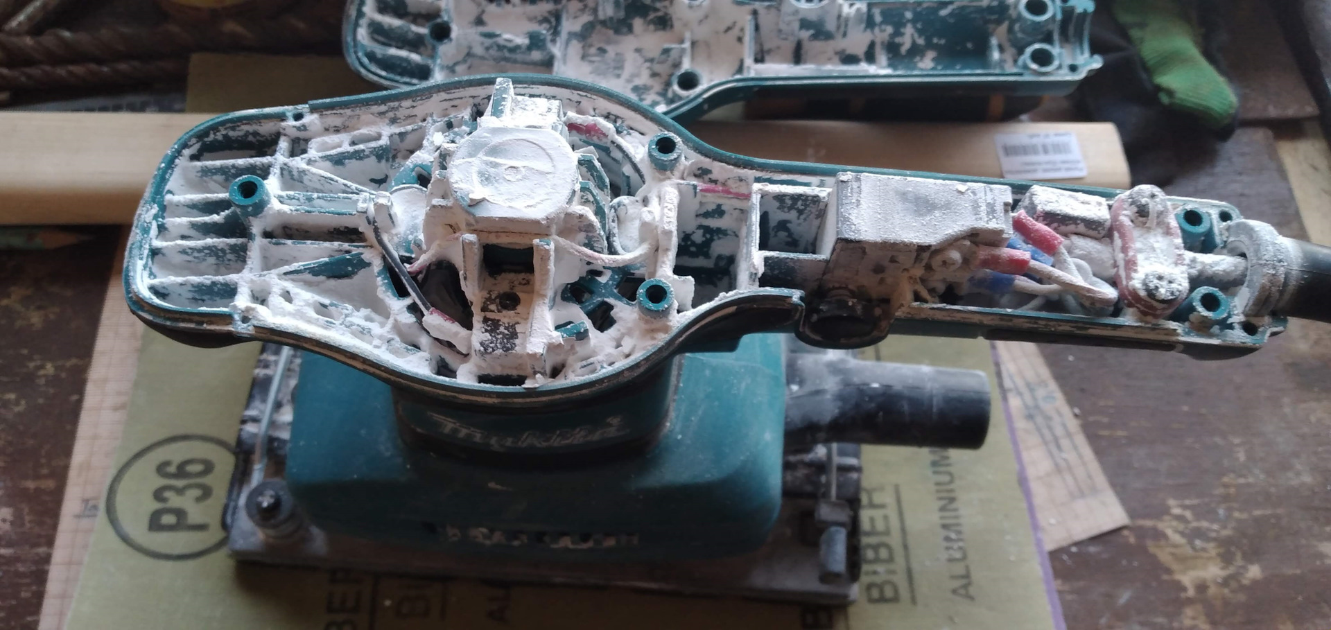

Позавчера купил такую в комиссионке. Вскрыл для ревизии, а там…
Чтобы полностью разобрать, это надо эксцентрик снимать, да? А как его снять, он на вид очень плотно напрессован.
Феном немного нагрейте само свалится.
Всё легко разобралось, зря переживал.)
Глаза боятся…все остальное сунется
