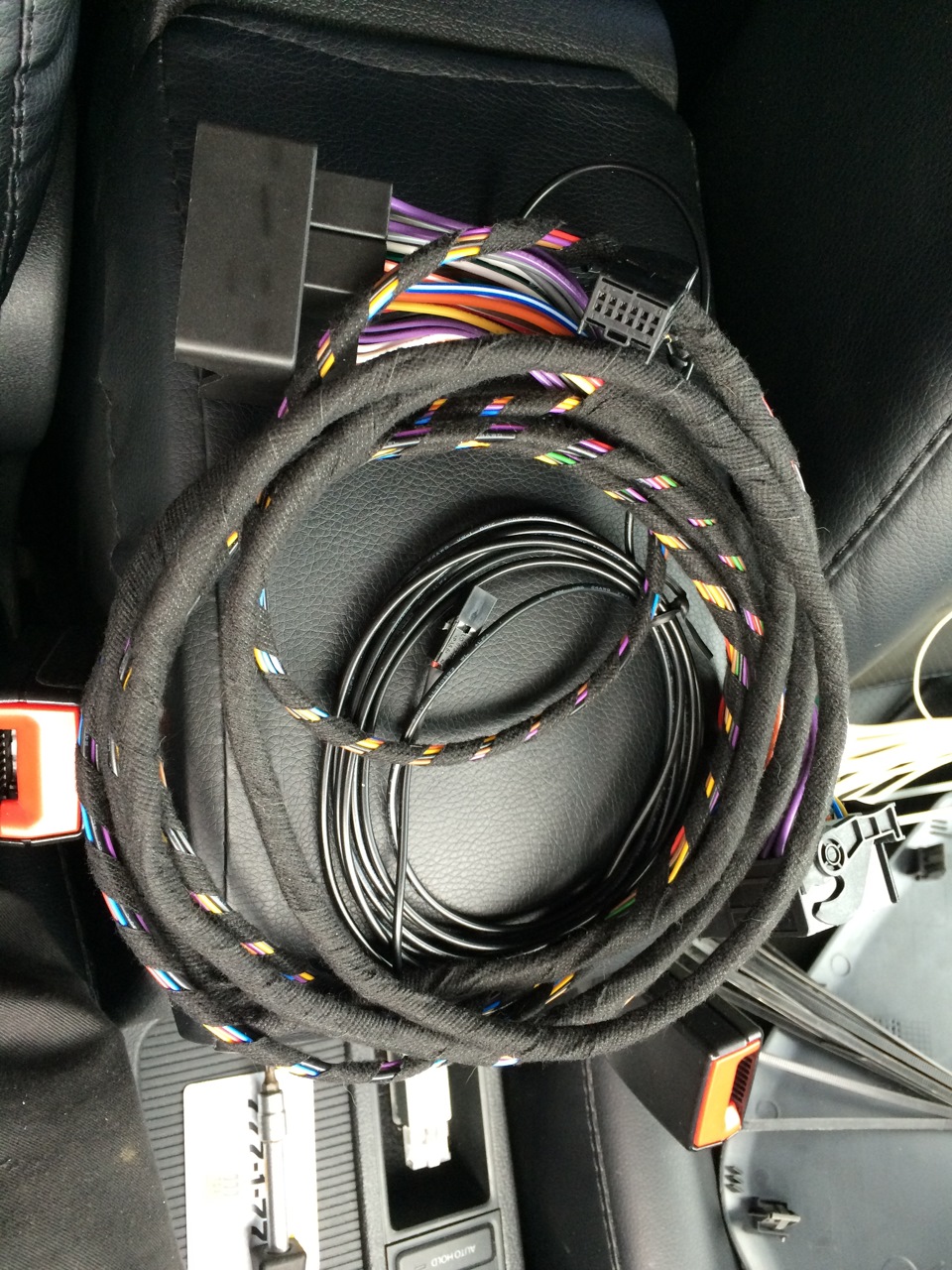

Проводку заказал на ебей от блюпупа при том plug&play (что мне не понравилось совсем), а жгут проводов от Media In достался мне вместе с блоком от товарища одного, ему отдельное спасибо)

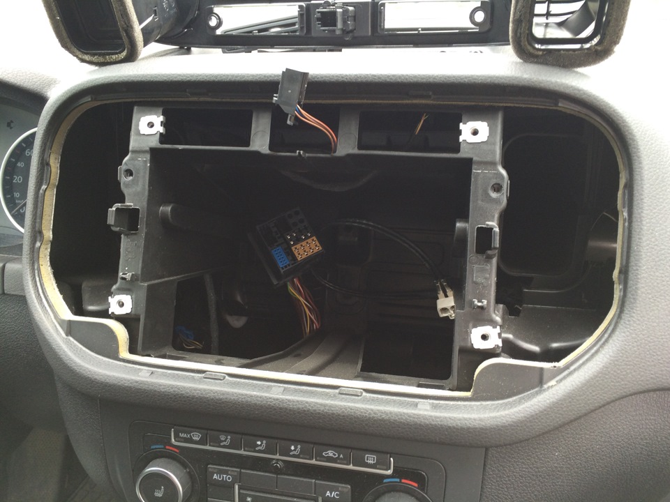

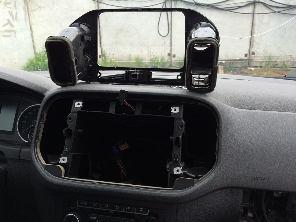

Объедение всё это дело я вместе блюпуп и медиа in чтобы просто вставить в магнитолу и забыть

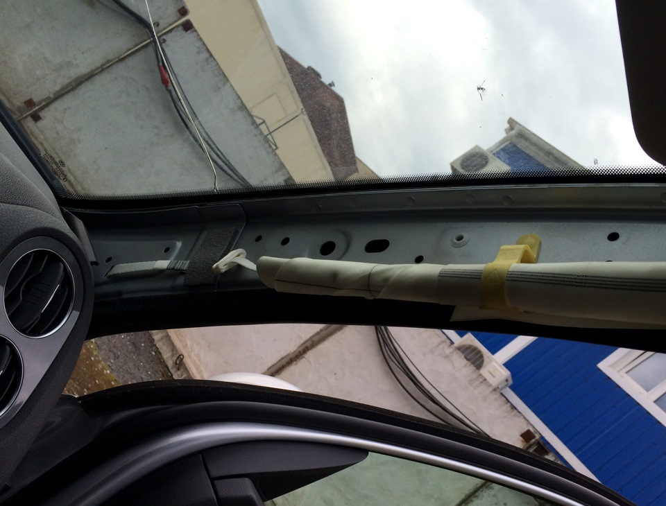

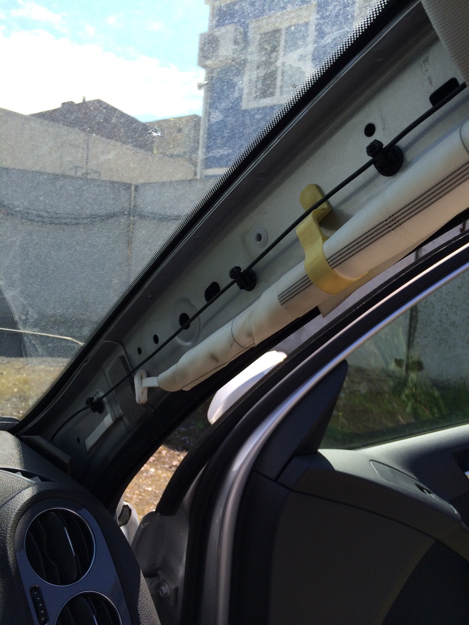

3D0971838N — хомуты для удобного крепления провода микрофона в стойке

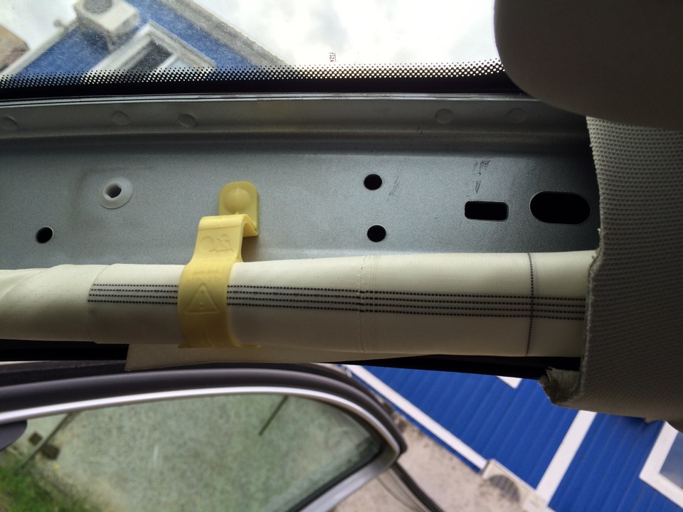

5N0880385A — та самая клипса которая в передней стойке (геморройная) я её срезал, купил заранее про запас

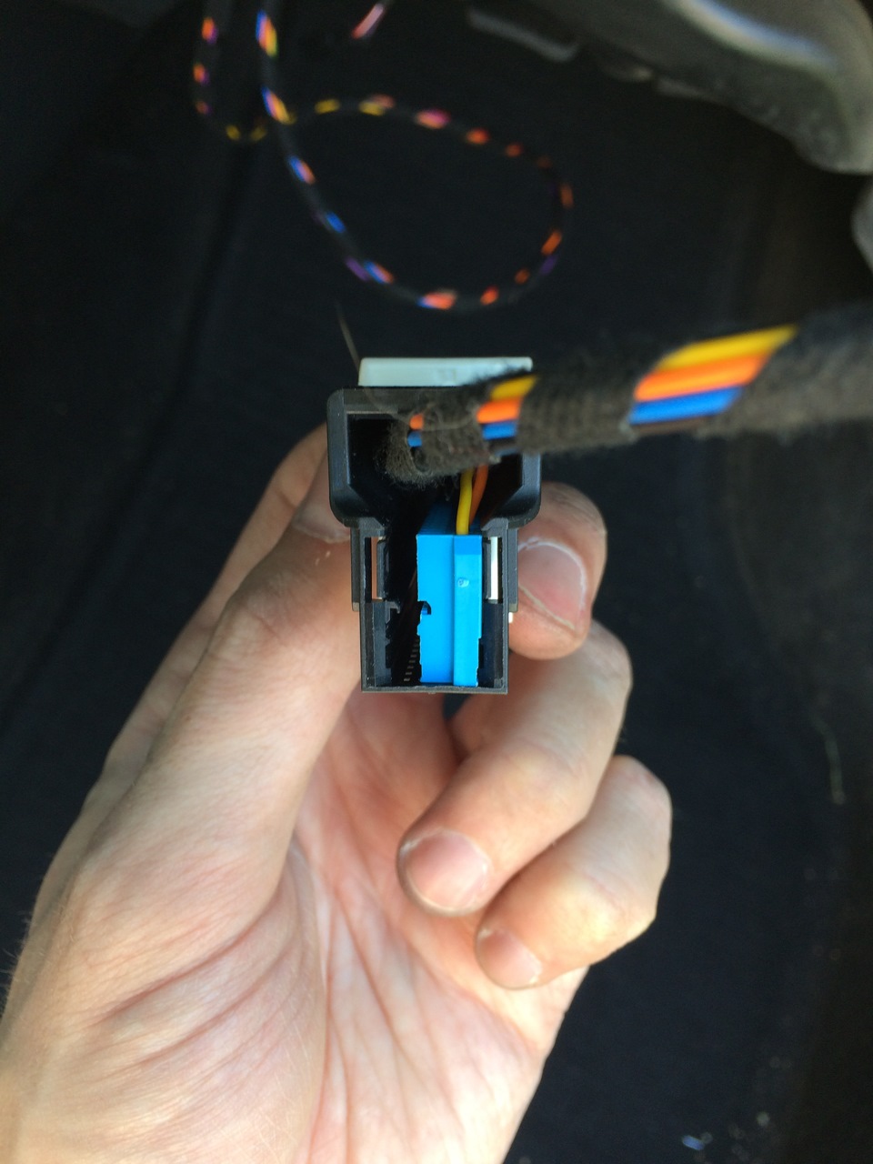

1C0973119B — разъем плоский для AUX
000979009E — комплект проводов для AUX

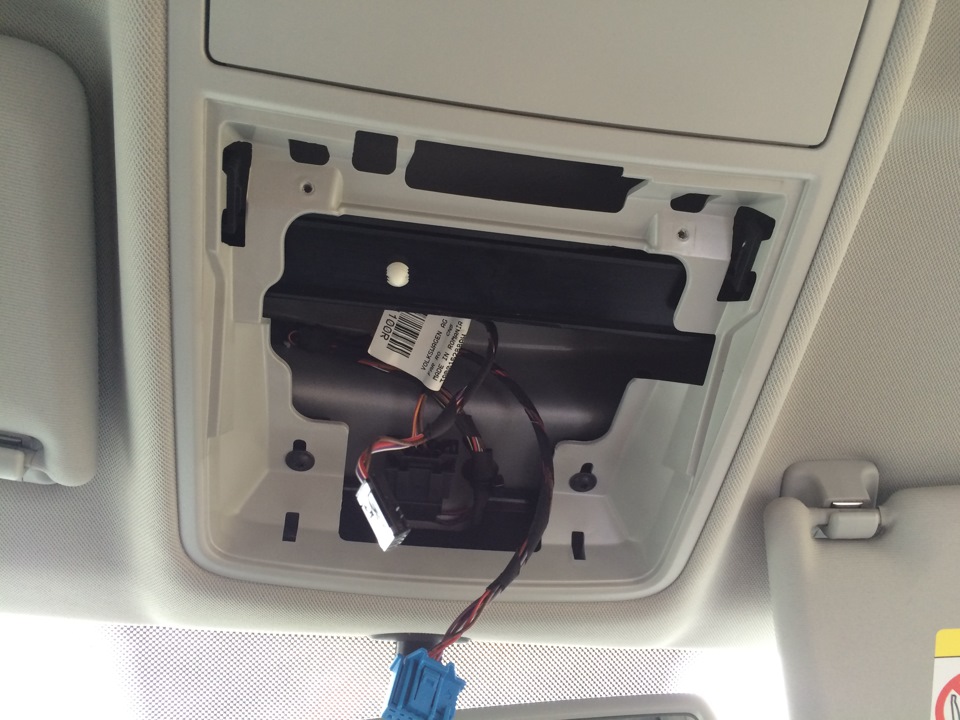

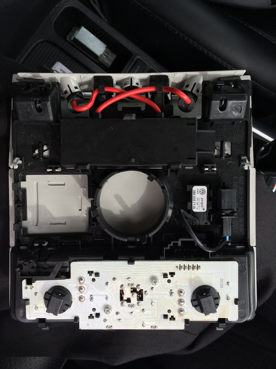

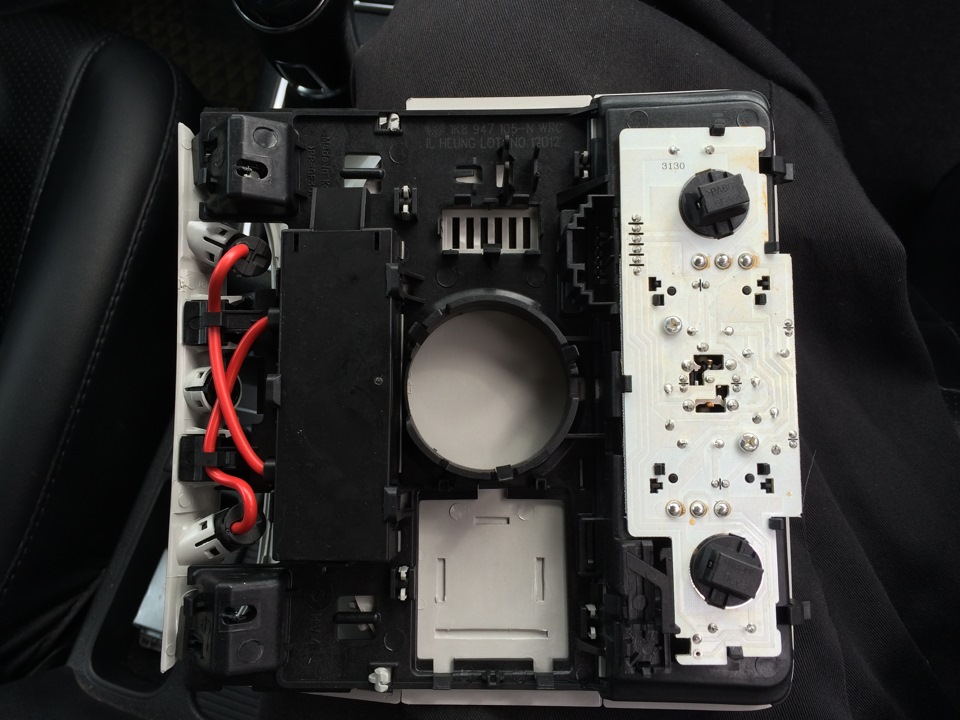

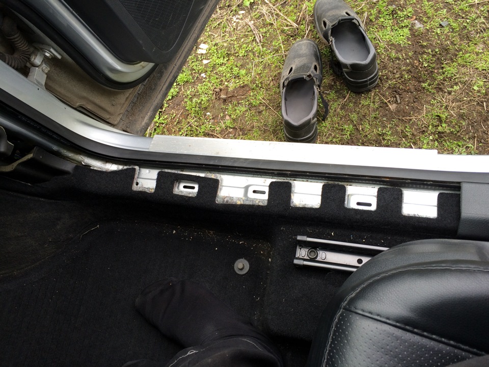

Когда протягивал провод микрофона ещё снимал козырёк для удобства

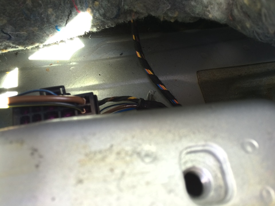

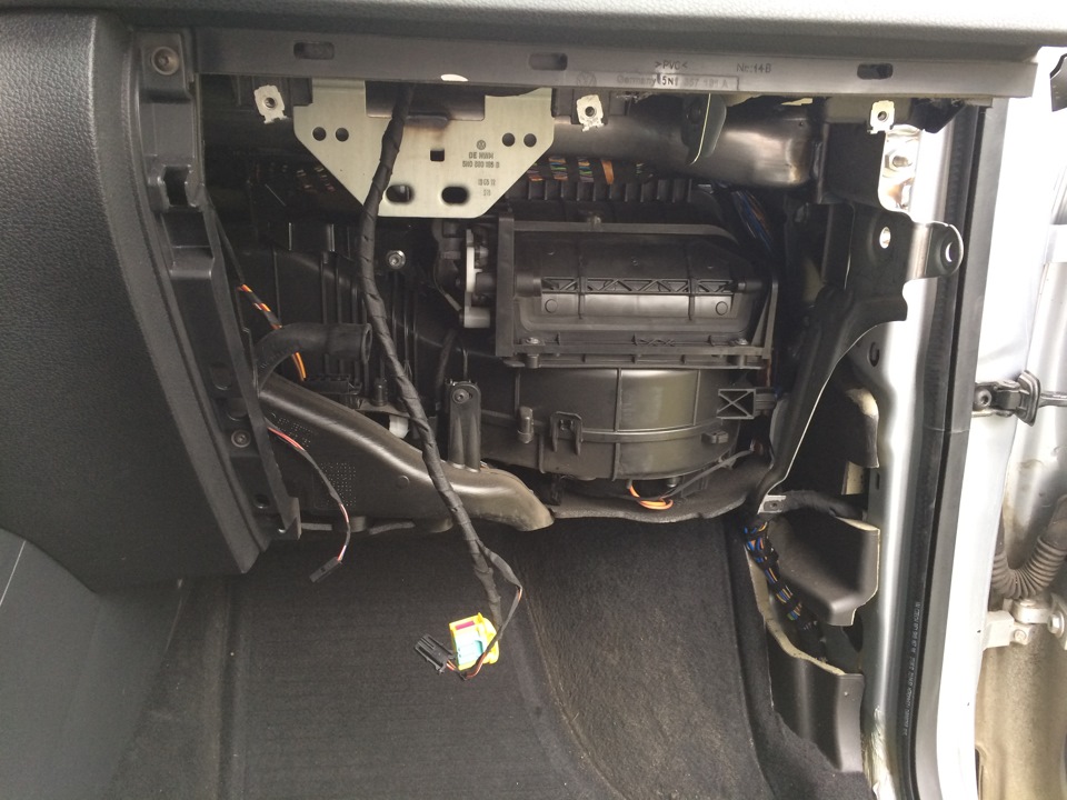

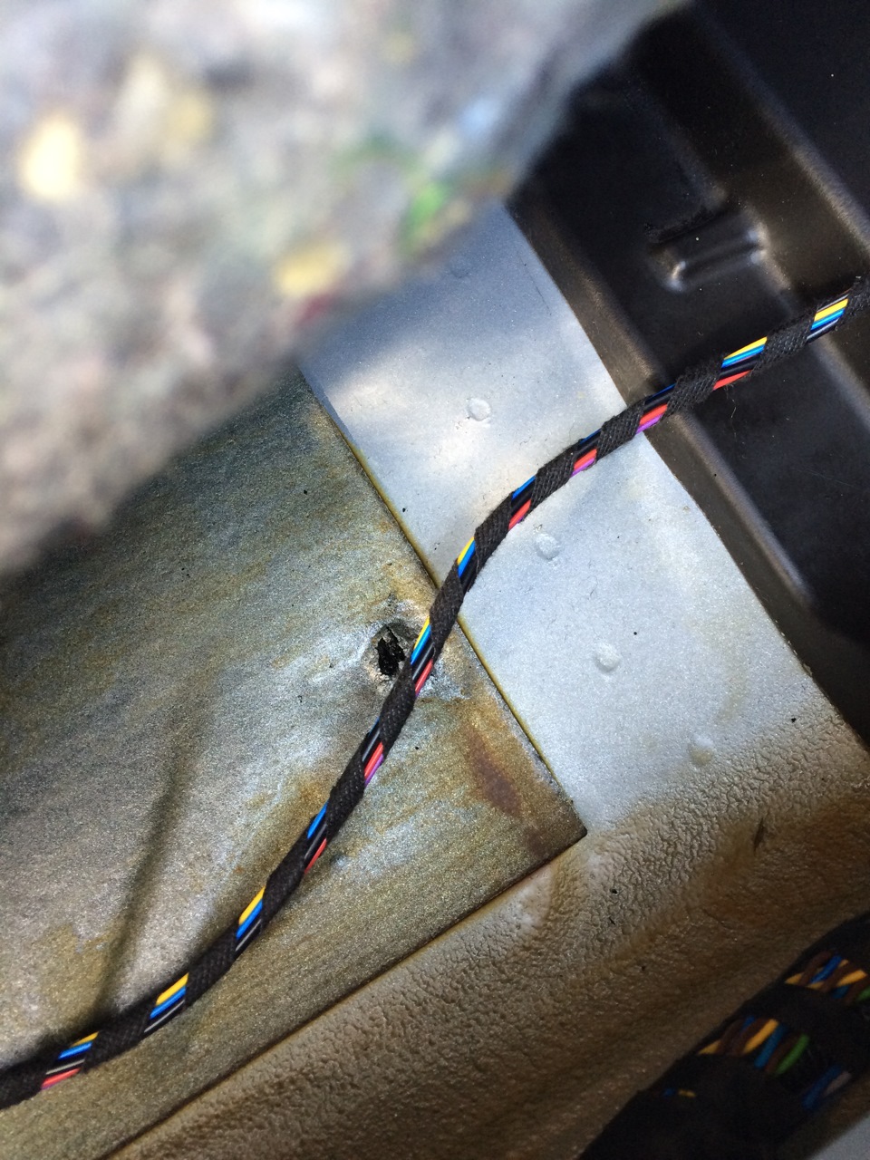

Ну а теперь какие проблемки возникли во время всего процесса, для начала, как потом оказалось, жгут от блюпупа оказался короткий еле еле хватило его до пассажирского сиденья, это всё при том что я вел жгут по штатным местам, пришлось всё разбирать что сделал, и тянуть по другому, чтобы хоть как то хватило! Расстроился пипец как, с чем это связано я так и не понял, в итоге хватило всё нормуль, фоток как перетягивал нет к сожалению. Ну и самое для меня жопастое это было снять подлокотник, всё бы хорошо, но чтобы его снять нужно вначале вытащить AUX и розетку 12в (прикуриватель), хар с ним с AUXом, вытащил я его, а вот розетку я пол часа вытаскивал, я думал что сейчас нахрен всё к чертям переломаю, в итоге каким то немыслимым чудом розетка вылезла, мать её! Этих фоток тоже нет ибо уж сильно я зол был!
Так как был штатный AUX через магнитолу, я решил всё таки перевести AUX от магнитолы в Media In, по двум причинам, первое, чтобы звук друг на друга не накладывался и переключалось между друг другом, второе, это почему то AUX через магнитолу при подключенном Media In какой то приглушенный и с отсутствием высоких частот, в общем странно как то!
