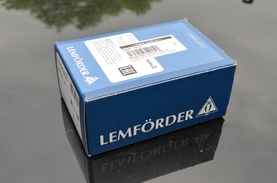

Со втулками вопросов не возникло, т.к. в наличии лишь безальтернативный оригинал по 420 р./шт, а вот «костей», как обычно, – гора, на любой вкус, цвет и, думаю, что даже запах (раз уж о костях речь).
Из того, что я допускал:
оригинал (MN184194) по 1900 р./шт — дороговато;
CTR (CLM-33) по 630 р./шт — корея;
Lemförder (36407 01) по 850 р./шт – золотая середина по цене, но где их делают, неужели в Германии?
Okay, google, Lemförder?
Бла, бла, бла, торговая марка ZF Friedrichshafen AG, бла, бла, Германия, бла, бла, качество отличное, надеюсь, что я немного разъяснил ситуацию.

«Lemforder — очень известный производитель, поставщик многих конвейеров в Европе, очень качественные детали подвески и ремни. Внимание! Высококачественными являются только запчасти имеющие в артикуле 5 цифр! но это было до 2002 года потом их стало 7. Если цифр 7, то последние две цифры обозначают код стороннего производителя, а им как известно может оказаться кто угодно! 01 — Германия, 03 — Австрия, 04 — Турция, 05 — Китай (и 02 вроде тоже Китай).
Сомнений нет, берем Lemförder.
В итоге, синие коробочки обошлись 850-630=220 р./шт.

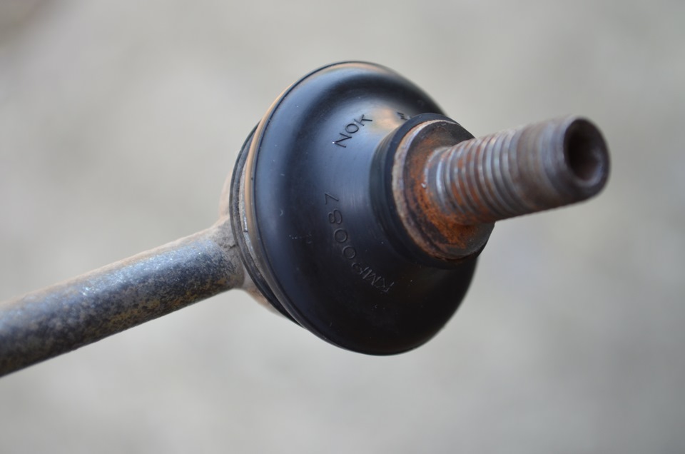

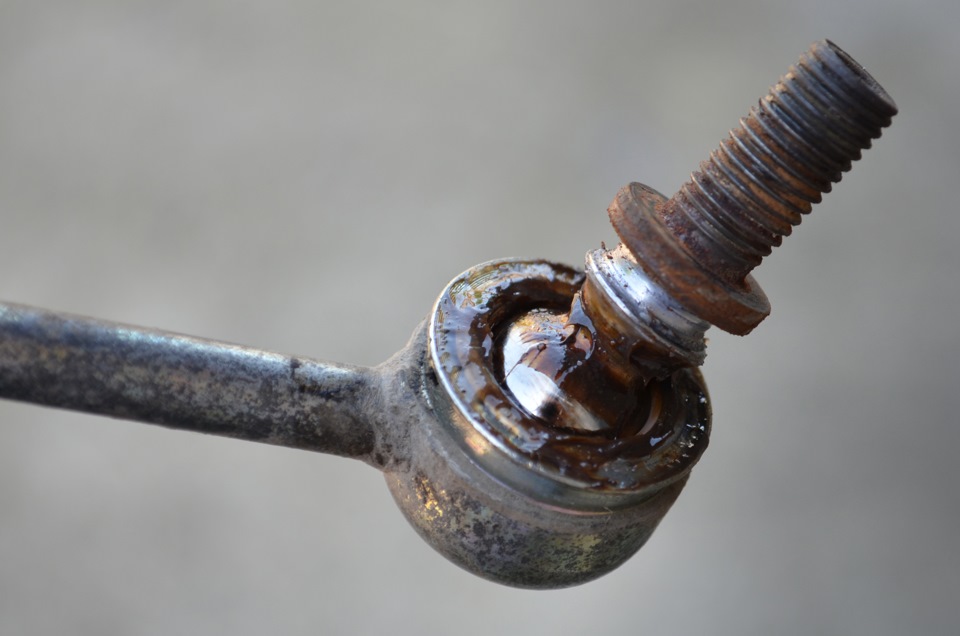

К старому оригиналу претензий не было, ход тугой, да и под пыльником все в порядке.
Аналогичную маркировку имеют элементы подвески, поставляемые на конвейер Toyota Motor.

Nok — резиночки всякие только делают) В оригинале почти на все авто)
Однако, чаще всего, именно "всякие резиночки" в подвеске автомобиля играют ключевую роль.
