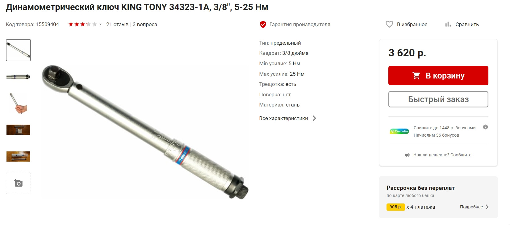

В свете предстоящей переборки гидроблока от своей старой АКПП я задумался над тем, что крутить болты на столь нежном и ответственном агрегате обычными трещотками на глаз будет несколько опрометчиво, поэтому решил подстраховаться и заручиться мануалом по АКПП со списком моментов и динамометрическим ключом начального силового диапазона. О выборе ключа я и хотел бы немного рассказать в этом посте.
Динамометрический ключ — изделие недешёвое само по себе, да и используется нечасто. В основном, только в самых ответственных узлах, хотя по уму всё в машине стоит закручивать именно им, что избавляет от разного рода проблем вроде сорванных резьб и испорченных деталей. Хотя бы только поэтому желания брать динамо-ключ от топовых производителей инструментов, переплачивая немалые деньги, у меня не возникло. Тем более под мои нужды был нужен ключ с низшим диапазоном моментов, что само по себе уже подразумевает нечастое его использование.
Обратившись к опыту, полученному ещё при выборе набора инструментов, было решено в этот раз поискать что-нибудь среди оптимальной ценовой категории, то есть среди тайваньских производителей. Довольно неплохие отзывы нашлись на динамометрические ключи Ombra и Jonnesway, но у них есть один недостаток — притом, что они могут крутить гайки в обратную сторону, фиксация момента для левой резьбы у них не предусмотрена. Не сказать, что это такая уж необходимая функция, но при прочих равных лишней не будет. Поддержка левой резьбы нашлась у ключей King Tony, да и отзывы на них среди тайваньских производителей понравились больше всего. В линейке динамо-ключей King Tony имеется пять ключей с разным диапазоном моментов и разными квадратами. Мне подошёл самый маленький, 5-25 Нм, под квадрат 1/4" — модель 34223-1A. Его и решено было брать. Ключ был заказан в arstools.ru и с доставкой обошёлся мне в 2500 руб.
Понравился довольно надёжный, но слишком уж объёмный футляр. Хранить ключ в нём на постоянной основе я посчитал неудобным, но в качестве упаковки он довольно неплох. Внутри помимо самого ключа нашлась инструкция и поверочный сертификат.
Всегда было любопытно, как им пользоваться, но всё оказалось довольно просто. Сначала откручиваем фиксатор в нижней части ключа (для этого он сделан ребристым), далее крутим рукоятку до целого числа нужного нам момента. Для этого нужно, чтобы 0 на рукоятке совпал с соответствующей риской на шкале. Затем при необходимости докручиваем рукоятку на нужное нам количество десятых и после снова фиксируем. Далее одеваем нужного размера головку и крутим до тех пор, пока ключ не повернётся относительно головки на несколько градусов с характерным щелчком. Это означает, что нужный нам момент достигнут, и крутить дальше нельзя. При дальнейшем приложении усилия механизм прокручиваться не будет, и затяжка продолжится, поэтому сразу после щелчка нужно убирать ключ.
После использования пружину нужно ослабить, вернув рукоятку в минимальное положение. Это позволит пружине прожить долгую и счастливую жизнь, не сбивая тем самым калибровку ключа.
Данный инструмент в работе понравился, поэтому в будущем не исключаю покупку и других ключей из этой линейки с более высокими диапазонами моментов.
