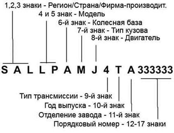

— Второй раздел ВИН-кода называется описательным (VDS — Vehicle Description Section ) и он состоит из шести знаков, которые показывают характеристику транспортного средства (модель, типы двигателя, кабины, кузова, тормозной системы, оси). Изготовитель сам выбирает, в каком порядке и как будет кодироваться эта информация с учетом общих ограничений, которые принятые в то время, как формируется идентификационный номер.
Если характеристики описаны не полностью, на свободных должны быть проставлены символы, в состав которых входят значащие. Они применяются тогда, когда строится VIN (к примеру, цифра ноль).
— Третий раздел ВИН-кода называется идентификационным или отличительным (VIS — Vehicle Identification Section). Он указывает комплектацию машины и включает в себя символы с 10-го по 17-й.
10-й символ обозначает год выпуска модели, например: Y-2000, 1-2001, 2-2002, 3-2003, 4-2004, 5-2005, 6-2006, 7-2007, 8-2008, 9-2009, A-2010, B-2011, C-2012, D-2013, E-2014, F-2015 и т.д.
11-ый знак указывает на завод, где производилась сборка транспортного средства.
12-ый, 13-ый, 14-ый, 15-ый, 16-ый, 17-ый символы обозначают производственную последовательность автомобиля и ход продвижения по сборочному конвейеру. Последние 5 знаков отличаются в Европе и США. Так, в Европе это могут быть буквы и цифры, в США — только цифры
