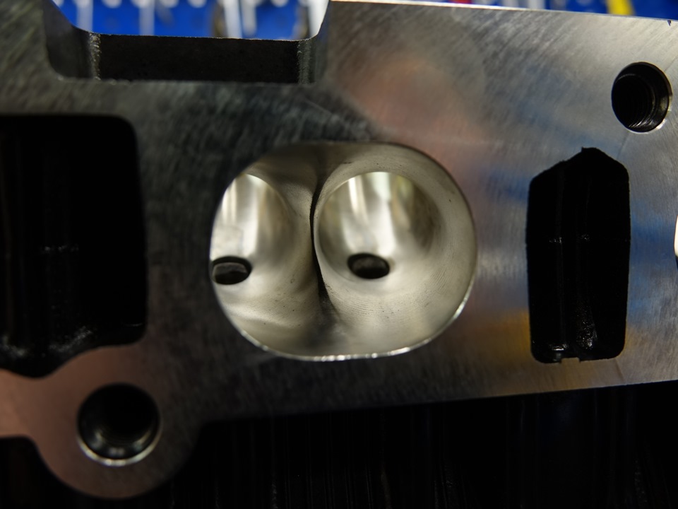

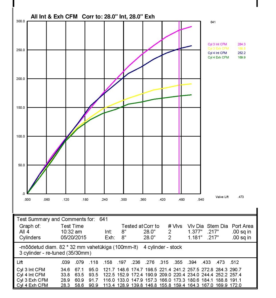

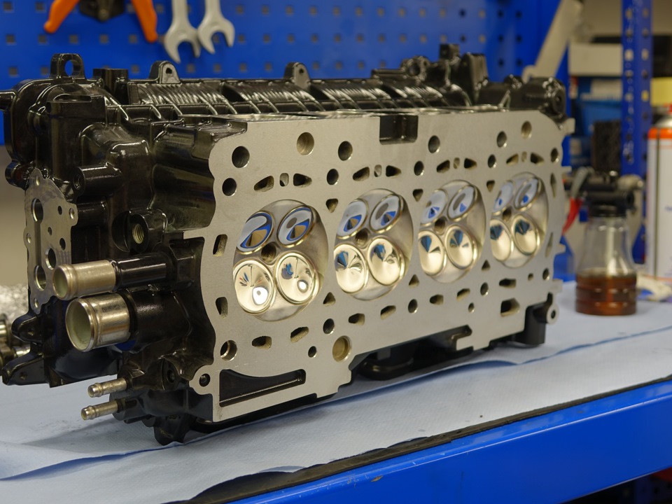

поступила головка блока на обработку изначально планировали стадия 3 но с гбц были присланы клапана стандарт размер что не даёт возможность увеличить более лучшую продуваемость, делаю гбц стадия 1 с клапанами стандарт размер ибо больше не как не получается продуваю голову до обработки и после получаю результат: при максимальном подъёме клапана 13mm(0.512)
стандарт гбц Впуск 257,4CFM/172CFM
портинг стадия 1 клапана стандарт результат: Впуск 269CFM/182.8cfm

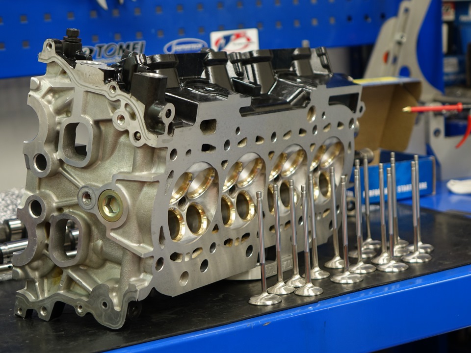

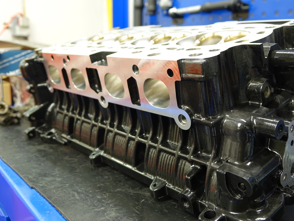

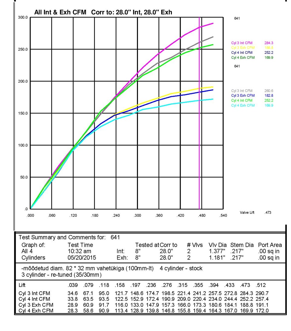

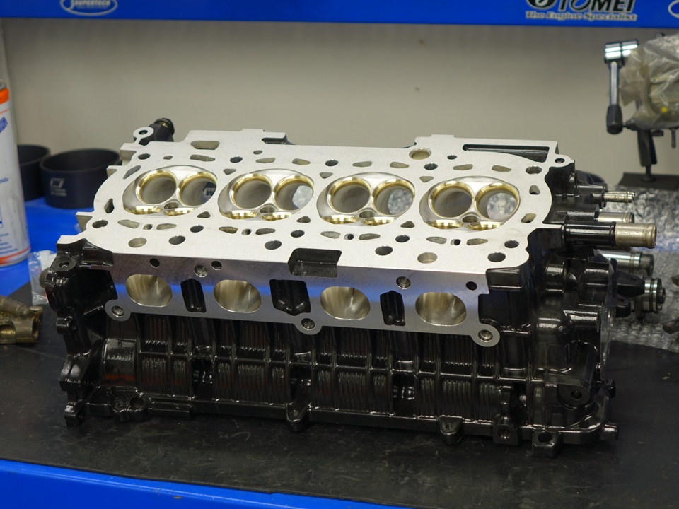

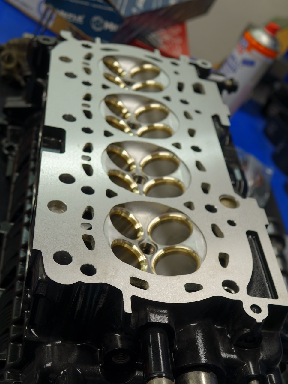

результат всё же не очень гбц довольно технологичная и решено было закупить клапана +1мм но стандартной головке сёдла не позволяет реализовать такие большие клапана решено менять на сёдла бронзовые и они больше и от них лучше тепло отдача так же появилась возможно с большими клапанами изменить геометрию канала что бы увеличить продуваемость, вот результат
Гбц стадия 3 клапана +1мм 290.7CFM/191.1CFM

я слышал, что бронзовые седла используют не для лучшей теплоотдачи, а для того чтобы клапан не отскакивал на высоких оборотах…
Так ли это?
И тепло отдача лучьше и клапана не отскакивает от седла
марку бронзы на седла не подскажите? или хоть какую информацию по этим седлам.
я беру готовые сёдла valvetrain.kpmivalvetrain…ision-seats-ni-al-bronze?

Можете написать размеры тарелок клапана. И можете сравнить эту гбц если ее сравнивать с хондой этого же объема
В стоке 34мм, здесь 35мм, как в стоке у K20a
Понял, спасибо
А у Вас и входной и выходной канал одинаковой шероховатости?
Нет.впуск грубый, выпуск полированный
Андрей, направляшки спилил, или просто пока не стоят?
Направляющие не спиливаю толку мало только хуже сделаю, на фото они не стояли тогда

А сколько дней заняла работа не считая доставку запчастей?
Месяц

из какого сплава седла, если не секрет)
сёдла беру готовые Tomei, производитель пишет только Bronze valve seat
я так и думал что бронза, скорее всего бериллка
а ссылочку не подкинете где такие седла можно приобрести?
