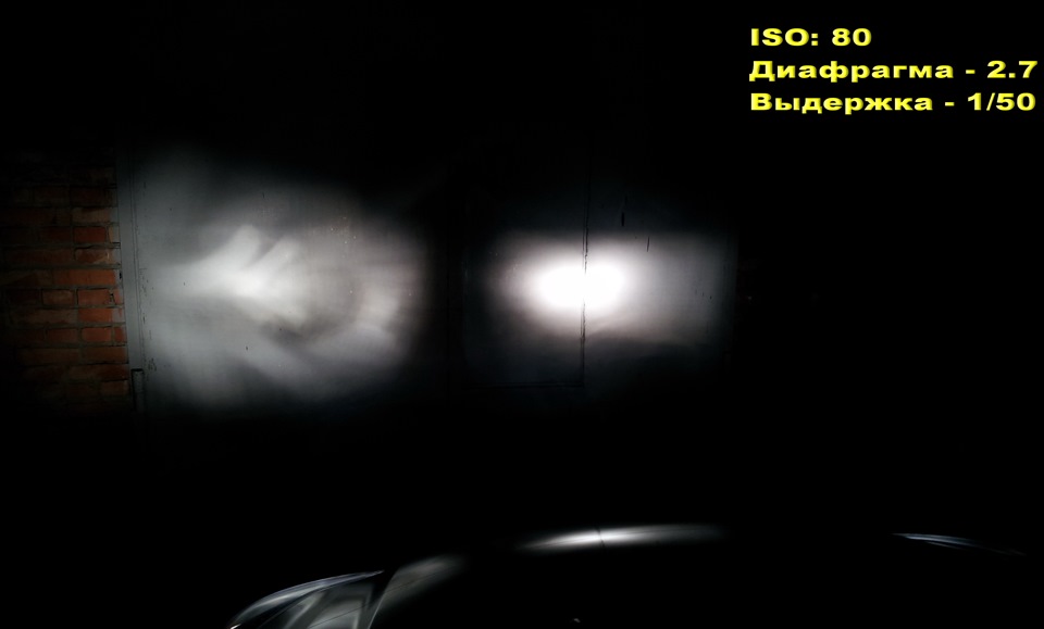

Сравнение проводилось напротив гаражных ворот, с расстояния около 2 метров (идея, написать обзор, появилась позднее, поэтому освещаемая поверхность была выбрана первая попавшаяся).
Используемый автомобиль — Ford Focus 3.
Слева — штатная лампа, марки Osram, устанавливаемая на заводом — изготовителем.
Справа — купленная лампа повышенной светоотдачи Philips X-treme Vision
«Имеют ли лампы Philips X-treme Vision повышенную светоотдачу?» — вопрос интересный. А вот узкий сектор светового пучка — на лицо.
Причём настолько узкий, что вызывает неудобства при езде. Дорожные знаки, если стоят чуть дальше на обочине, вообще могут не попадать в свет дальних фар. И вообще, такое впечатление, что лампы были разработаны специально, чтобы всегда ездить на дальнем и не слепить встречку, так как на встречную полосу света попадает очень мало ))))
Причину этого определить несложно. Спираль накаливания имеет намного меньшую длину, чем у других ламп.
Ну а теперь стоит определить, имеют ли данные лампы повышенную светоотдачу?
Для этого был сделан ещё один снимок с этого же ракурса, но при этом ISO было уменьшено со 160 до 80, и время выдержки так же было уменьшено с 1/33 до 1/50.
Ну и вот результат.
На данном снимке видно, что заявленная повышенная светоотдача действительно присутствует в данном типе ламп. А вот значение +130% — вопрос открытый. Ну и конечно нельзя оставить без внимания тот факт, что хотспот более насыщенный, т.е. световой поток в узком секторе более высокий. Казалось бы идеальный вариант для ламп дальнего света. Но, на практике, лично я этого не заметил.
Вывод: лампа Philips X-treme Vision (+130%) с цоколем H1 действительно обладает повышенной светоотдачей. Но вот угол светового пучка, по крайней мере формируемой штатной оптикой 3-го фокуса, является неудовлетворительным, ведь обочина тоже должна просматриваться. ИМХО — данным лампам в фарах наших авто не место. Ведь всё таки это фары, а не лазерные пушки. А повышенная светоотдача достигается не применением каких-нибудь наноматериалов, а банальным уменьшением длины спирали накаливания. Соответственно, о сроке службы таких ламп говорить нету смысла.

В любом случае, как левая лампа так и оптика в левой фаре, стоковые, с покупки не менялись. Ну а в остальном ответ JackBurnsa исчерпывающий.
Комментарий удалён
Ближний слепить встречку не должен)
Но, сейчас открою тебе секрет великий, только ты сначала присядь и расслабься — слева дальний свет, НЕ ближний.

Просто лампы не правильно установлены. Посмотрите как должен быть сформирован световой поток на автомобильной фаре. Должна быть птичка ))) а тут пучок — следствие не правильной установки.
Была такая мысль, пытался и иначе поставить их — по-другому не становятся.
есть проблема и это сразу видно-либо марка лампы или цоколь не подходит ! А еще на многих современных авто лампы устанавливаются со специальным переходником-возможно у вас так же …
На лампах OSRAM, которые шли с завода никакого переходника не было. И ни колба, ни цоколь этих ламп не отличаются. Так что никакого переходника на фокусах не предусмотрено.

А я считаю обзор не доказывает что лампы плохие, т.к тут показан свет в разной оптики левая и правая фара отличаются по углу света. У меня стоят данные лампы в авто и дальность и ширина световой зоны увеличилась на 20-30%.
С чего вдруг такой вывод, что оптика разная? Если поменять лампы местами в левой и правой фарах, то будет видно что всё дело лампах, а не в оптике.
В защиту даннных ламп хочу дополнить, что они превосходят обычные в дальнобойности засчёт более выраженного хотспота (что так же хорошо видно на фото). А для дальнего света это является существенным фактором. В ближайшее время допишу это в обзоре.
