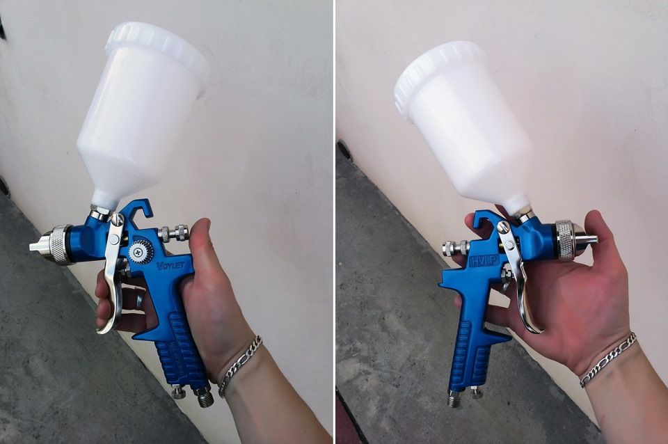

Приобрёл китайский краскопульт фирмы VOYLET, системы HVLP.

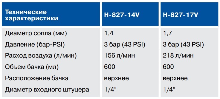

• Универсальный окрасочный пистолет системы HVLP с верхним бачком.
• Применяется для нанесения различных лакокрасочных покрытий, таких как 1К базовые краски, покровные лаки, 2К акриловые краски, грунты – порозаполнители, антикоррозийные грунты и так далее. Может применяться для нанесения красок на водной основе.

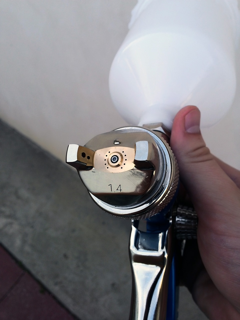

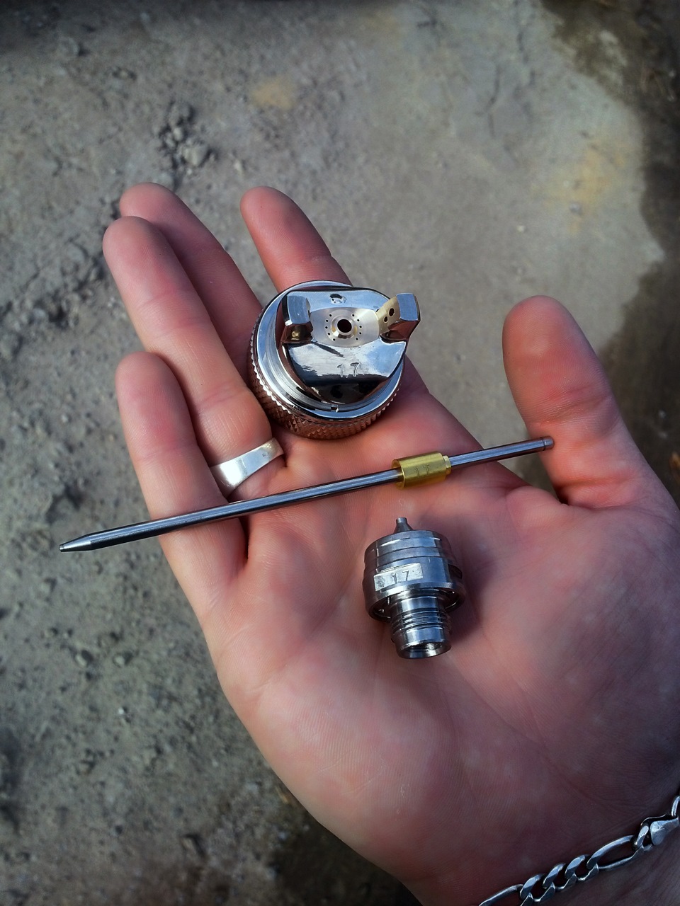

• Распыляющая головка изготовлена из латуни (а не из алюминия), что обеспечивает её высокую износостойкость. Дюза и игла сделаны из нержавеющей стали, корпус анодирован.
• Регулировка подачи воздуха находится в нижней части ручки пистолета.
• Может комплектоваться дюзами 1,4 и 1,7 мм.
В целом, основывался на отзывах в интернете. И они очень даже не плохие.
Пойдёт на лето.
Оборудован дюзой 1.4.
Также я взял иглу и дюзу 1.7 — под грунт.

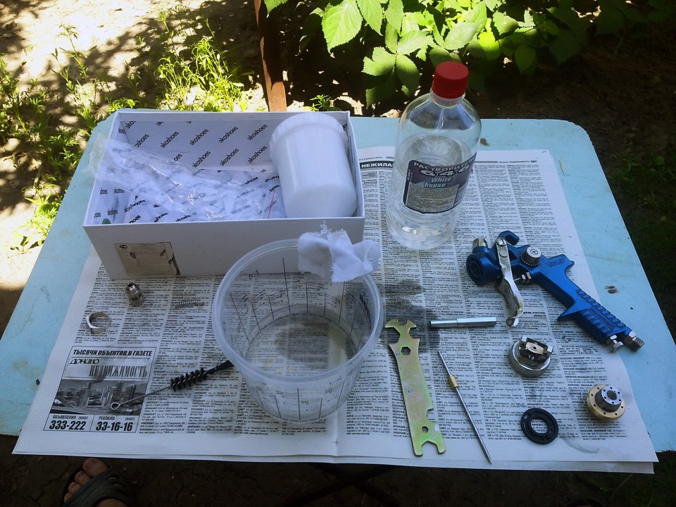

После покупки решил сразу его разобрать и помыть. Ибо он весь (и внутри и снаружи ) был в смазке.
