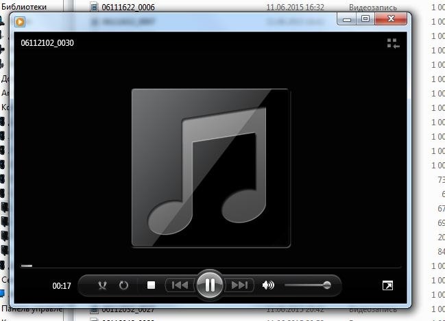

красивая качественная упаковка, microSD+ адептер sd и адаптер usb. 64 гб, 10 класс, 20 баксов за штуку = 1000руб. Проверил свойства на компе — 64гб. Отлично! вставил в рег и погнал в другой город по делам) по возвращению, решил посмотреть что там интересного наснималось)

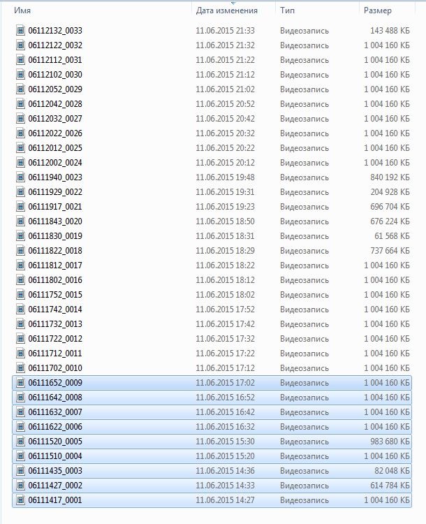

вся поездка уместилась в 40гб) все файлы пишутся и отображаются))) начал смотреть, первые 9 файлов отображаются отлично, а в остальных пустота :(
Все ясно, всетаки флешка оказалась фейком.

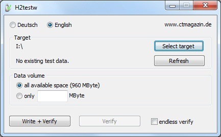

Скачиваем программу h2testw (213 КБ), и с помощью нее проверяем обе карточки.
Главное меню программы H2testw:
"Deutsch” или "English” – выбрать удобный вам язык, к примеру, английский.
В поле Target:
"Select target” – выбрать тестируемое устройство (можно выбрать любой логический диск компьютера).
“Refresh” (обновить) – можно обновить программные данные, если диск ранее уже тестировался, на этом диске остались файлы с результатами теста.
В поле "Data volume”:
Выбираем "all available space” – тестируем весь объем флешки (можно включив опцию "only” задать часть объёма).
"endless veryfy” – не отмечаем (иначе будет бесконечное повторение теста).

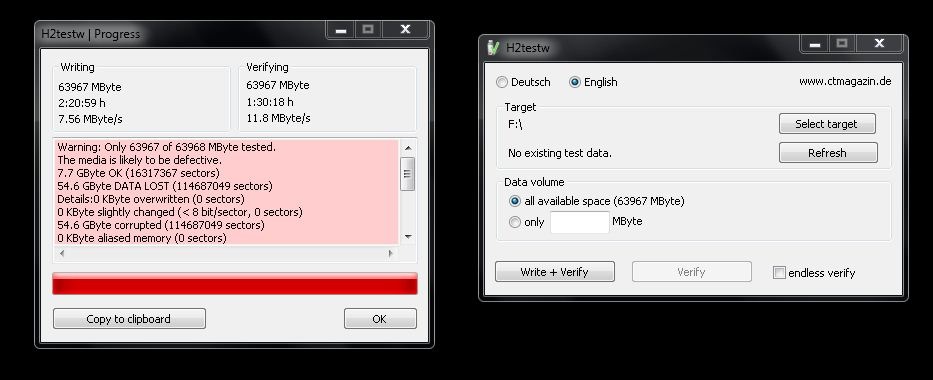

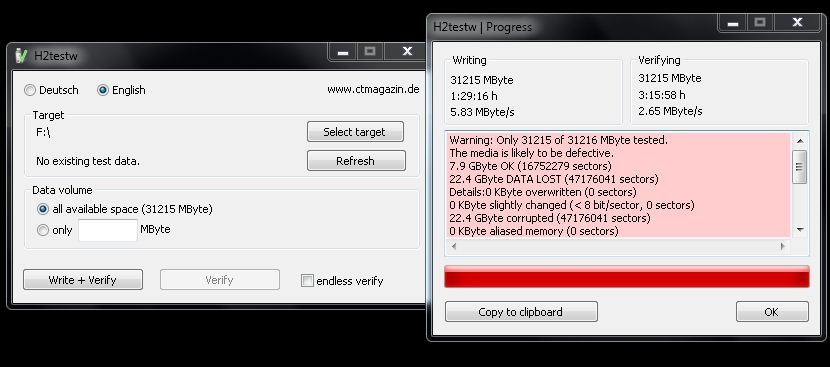

Что и следовало ожидать, на одной образ на 64гб, на другой на 32 гб. в действительности менее 8.
