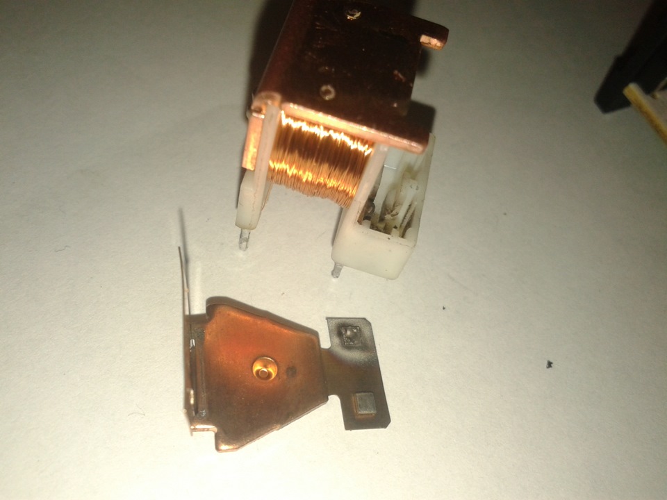

перестали работать повороты и аварийка ! на ФранкМоторс в Кировограде сказали меняй реле поворотов, у нас нет а будет через 2 дня и его цена 400грн, ставь машину у нас и придешь за ней через два дня! Приехал домой, разобрал реле, почистил от сажы. Заняло 15мин времени и работает уже 2 года, сэкономил 400грн! Вывод — нехер ездить на к этим шарлатанам
