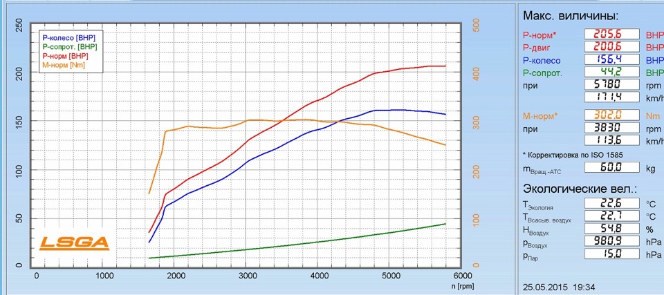

Хватит слов, пора переходить к непосредственным результатам измерений. Первая тюнинговая компания заявляет, что после заливки их прошивки, мощность составит 212 л/с и момент поднимется до 313 Нм. Так написано на их сайте, смотрим на результат
Мощность 208 л/с, момент 271 Нм – сам график оставлю без комментариев. В процессе измерения показатели, с предварительно установленных датчиков, отвечающие за безопасность двигателя – все были в норме.

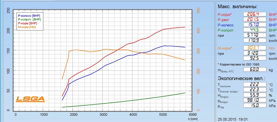

После этого мы преступили к замерам “прошивок “ к одной из самых известных и ведущих фирм в Европе. Эта компания предлагала 2 уровня (Stage) тюниговых файлов (прошивок). Stage 1 – мощность 210 л/с, момент 315 Нм. Смотрим на результат стайджа 1
Мощность 206 л/с, момент 303.7 Нм – да немного не дотягивает до обещанного результата, но если сравнивать с графиком от первой фирмы, то в принципе сойдет.

Доброго времени суток! Владимир, а почему у Вас на иллюстрациях все графики начинаются с 1600 об/мин?
