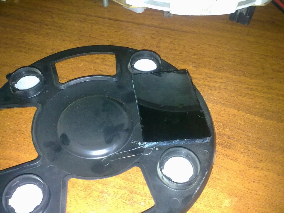

И так, взял оргстекло, отрезал кусочек, затонировал. Приклеил к маске прибора, на место вольтметра.
Затем на клей приклеил к стёклышку вольтметр. Пустую часть стёклышка наглухо закрасил тёмной краской.
